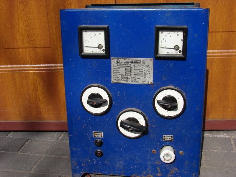

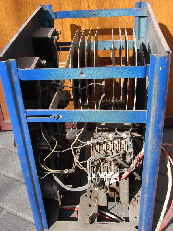

    Jakiś czas temu kupiłem za grosze prostownik Bester BZB 24/10 i założyłem w nim mostek Greca, wszystko ładnie zadziałało. ALE po jakim czasie zauważyłem że prostownik gazuje akumulatory, po podłączeniu prostownika do akumulatora i po zmierzeniu napięcia na klemach okazało się że napięcie jest równe 16V to jest zdecydowanie za dużo ponieważ maksymalne napięcie ładowanie nie powinno przykracać 14.4V. Taka sytuacja jest spowodowana tym, że prostownik jest zaprojektowany na napięcie 220V a obecnie w sieci mamy 230V mało tego w miejscu gdzie prostownik jest podłączony do zasilania miernik pokazuje 236V. Prostownik bierze udział w rozruch jak dodatkowe źródło i chwilowo jest przeciążany do 100A. Prostownik posiada 3 pokrętła do regulacji napięcia i prądu ładowania są one ustawione na minimum (napięcie ładowanie = 16V a prąd nie spada poniżej 5A). Moje pytanie brzmi, w jaki sposób można obniżyć napięcie do bezpiecznego poziomu oraz prąd, ponieważ jego wartość jest również za wysoka?
    Czy odwiniecie lub dołożenia uzwoję rozwiąże problem i jak to wpłynie na rdzeń?
    Czy dołożenie dodatkowej rezystancji w kablach plusowych i minusowych obniży napięcie na akumulatorze i jak to wpłynie na prąd ładowania?

    Ja mam poradę wg. mnie lepszą , w obudowie jest dużo miejsca i można by tam zainstalować autotransformator. Zaletą tego rozwiązania jest możliwość płynnej regulacji napięcia i tym samym pośrednio prądu.

    Nie obniżysz prądu.
    Prąd zależy od napięcia prostownika oraz od rezystancji akumulatora która jest inna dla akumulatora naładowanego i inna dla rozładowanego - z tego powodu prąd spada podczas ładowania akumulatora. To jest prawo Ohma.
    To 16V masz gdy akumulator jest rozładowany czy gdy jest naładowany?

    Witaj , tak jak kolega balonika3 napisał . Stary Miałeś na selenach gdzie spadek napięcia był większy .Teraz jest mostek Gretza gdzie spadek napięcia jest mniejszy. Co do prądu Możesz zastosować drut oporowy np. z farelki lub po przez żarówkę 12 V 25-50 W .

    16V mam po klemach podłączonych do akumulatora na którym miernik pokazuje 12.6V to znaczy że ładowanie zaczynam w momencie gdy akumulator jest naładowany w około 70%.
    Żarówkę mam wpiąć między plus i minus czy między plus a biegun plusowy akumulatora?

    żarówkę Wpinasz między np. plus aku i plus z prostownika.

    Witam.Możesz połączyć szeregowo diody krzemowe ,na każdej jest spadek napięcia
    około 0,6V-O,8V ,te diody kosztują grosze.
    Pozdrawiam.Andrzej.

    Prąd płynący do akumulatora zależy m. in. od napięcia prostownika, więc dodatkowe diody obniżą natężenie prądu i napięcie ładowania, również końcowe. Pamiętaj, że właśnie napięcie końcowe w prostownikach bez automatyki jest większe od dopuszczalnego. Takie prostowniki wymagają nadzoru wartości natężenia prądu ładowania i napięcia.
    "16V mam po klemach podłączonych do akumulatora na którym miernik pokazuje 12.6V to znaczy że ładowanie zaczynam w momencie gdy akumulator jest naładowany w około 70%"
    Nie wiem, jak to rozumieć... Zmierz napięcie na akumulatorze i na woltomierzu prostownika.

    Teoretycznie tak, ale przyjrzyj się temu trafo. Pewno prosta droga do złomowiska.
    Otrzymałeś propozycje zmniejszenia parametrów ładowania akumulatora, chociaż raczej nie wiem jakiego. I chyba na tym poprzestań bowiem coś wspominasz o wspomaganiu rozruchu do czego to urządzenie niezbyt nadaje się. Niedługo dowiesz się o problemach na przełącznikach i kolejne pytania nastąpią.

    Już wyjaśniam: przy użyciu multimetra mierze napięcie na akumulatorze i mi on pokazuje 12,6V podłączam prostownik i mierze z powrotem multimetr i wtedy on pokazuje 16V co oznacza że prostownik daje za duże napięcie.

    Tak , tylko zmiana zwoi.
    POdłącz pod naładowany akumulator , odepnij jeden przewód wtórny od transformatora i dotknij uzwojenia te 5 zwoi wcześniej i zobacz ile będzie na akumulatorze wtedy.

    Z praktyki, jako że zaczynają się dziwne opowieści. Zamiast stosu selenowego daje się jedną diodę z alternatora, bądź połowę mostka KPBC 50A, obywa się wtedy bez przezwajania i innych guślarskich zabiegów. Prostownik selenowy miał dużą rezystancję, która działała jak ogranicznik prądu - stąd ze względu na duże straty transformator miał wyższe napięcie niż potrzeba do prostownika krzemowego. Cała filozofia.

    Kolego radzę do tego prostownika podłączyć tylko byle jaki kondensator na napięcie większe niż 50V i zmierz napięcie na jego zaciskach, to się mocno zdziwisz jakie napięcie wtedy zobaczysz. Do takiego napięcia prostownik będzie chciał naładować akumulator.
    Żeby nie dopuścić do gazowania akumulatora, są trzy wyjścia:
    1. Kupno prostownika z automatyką.
    2. Do posiadanego prostownika (bez automatyki) dołożyć układ który będzie przerywał ładowanie jak napięcie na akumulatorze wzrośnie do 14.5 V i wznawiał ładowanie jak napięcie na akumulatorze spadnie do np. 13.0 V (po przerwaniu ładowania napięcie na akumulatorze spada do ok. 12.6-12.8 V).
    3. Wykorzystać do prostownika trafo z napięciem na uzwojeniu wtórnym 12V~, po mostku będzie ok. 10.6 V i takim prostownikiem możesz bez obawy jego przeładowania ładować akumulatory. U mnie przy ładowaniu takim prostownikiem napięcie na końcu ładowania akumulatora 55 Ah, wzrasta do 15.2 V, przy prądzie ładowania 0.25 A.
    W swoim prostowniku (na czas ładowania akumulatora) możesz napięcie na uzwojeniu wtórnym zbić do 12 V~ przez szeregowe włączenie w obwód uzwojenia pierwotnego odpowiedniego oporu, na którym będzie tracona część napięcia. Najprościej do tego wykorzystać 1 lub 2 żarówki H4 z przepalonym jednym włóknem.

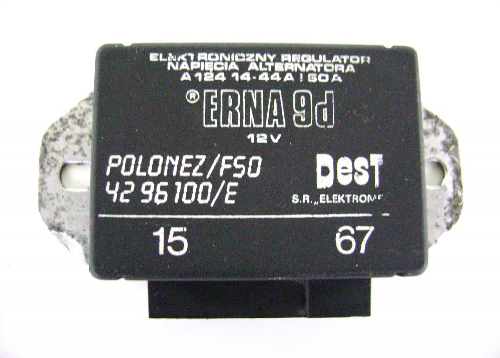

    A jak bym dał na wyjściu taki regulator?
