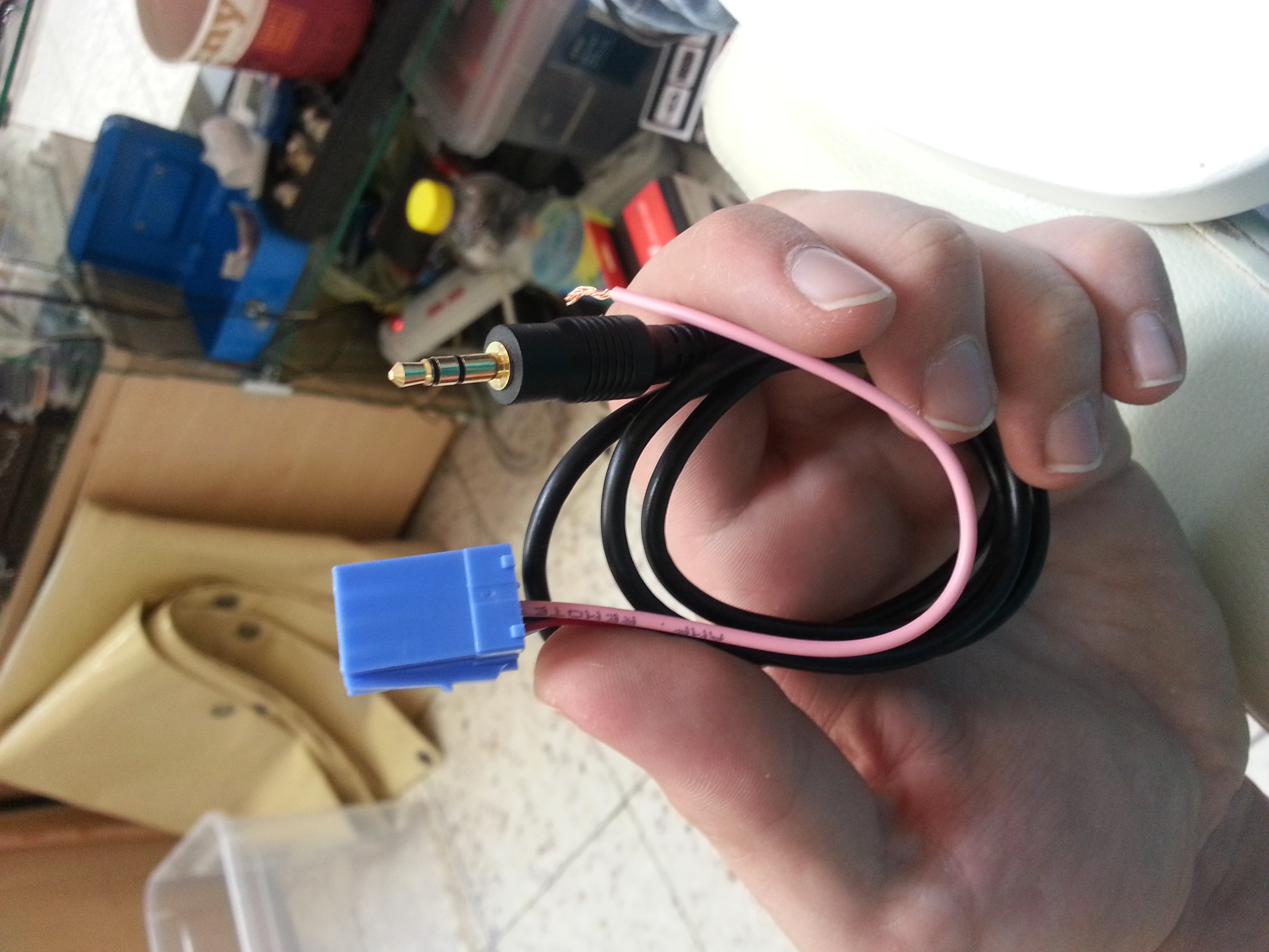

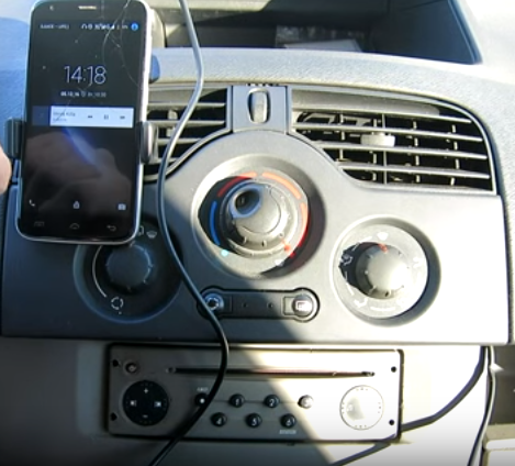

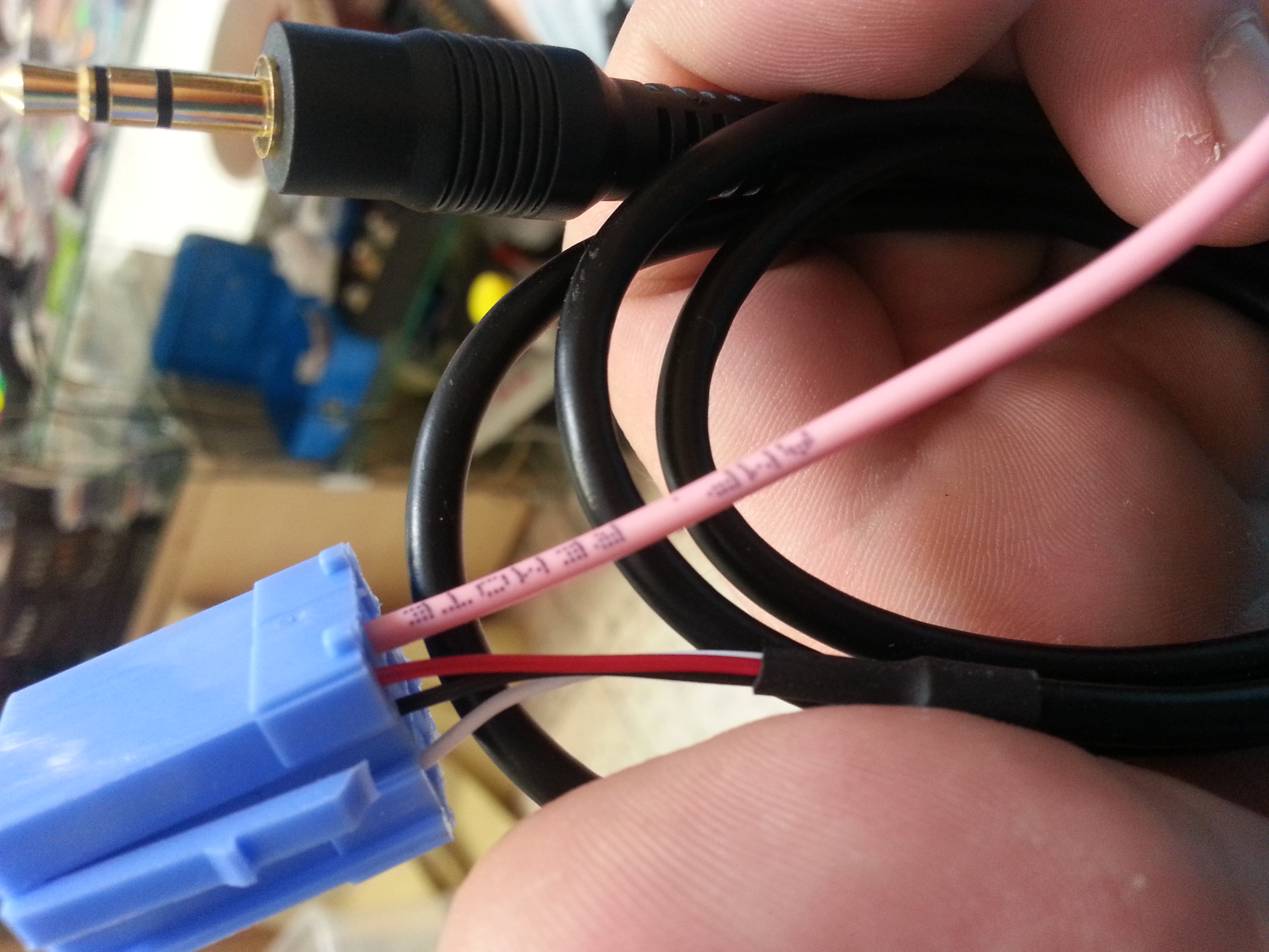

    mam takie radyjko
    Renault Scenic I 2003 - jak aktywować AUX w fabrycznym radiu?
    w moim autku i mam tez taki kabelek
    Renault Scenic I 2003 - jak aktywować AUX w fabrycznym radiu? Renault Scenic I 2003 - jak aktywować AUX w fabrycznym radiu? Renault Scenic I 2003 - jak aktywować AUX w fabrycznym radiu?
    i takie gniazdo
    ogólnie kabel pasuje w to gniazdo u góry z prawej tylko ze nie działa
    nie wiem czy coś trzeba włączyć w radiu czy poprzemieniać piny a możne podłączyć ten różowy przewód który w sumie nie wiem do czego służy (jestem trochę laikiem w tych sprawach ) jak podłączam kabel radio nie reaguje i nie ma nigdzie opcji AUX czy jest ktoś w stanie mi pomóc ?
    z góry dzięki :)
  • #2 13884025
    SZYMON BYDGOSZCZ
    Ten kabelek w tym radiu nie będzie działać.
    Tam audio ze zmieniarki idzie cyfrowo.

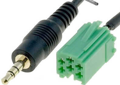

  • #4 14022470
    dandi20
    Sam mam podobny problem kolego i podobne jak nie identyczne radio w moim scenic'u 2000r., tzn. ze musisz kupic do tego jeszcze konwerter ADC czyli konwerter przetwarzajacy sygnal audio z analogowego do cyfrowego a raczej nawet taki gotowy zestaw jesli sie nie myle: Link koszt jednej sztuki 130zl + przesylka.
    Mam pytanie do innych forumowiczow czy istnieje jakas inna mozliwosc podlaczenia analogowego sygnalu do tego radia? Chodzi mi o jak najlepsza jakosc dzwieku przy jak najnizszej cenie za klamoty :) gdybym wiedzial wczesniej o tej kostce to bym nie kupowal tandetnego transmitera fm za 70zl :/
  • #5 17927970
    Zurri89
    Mam takie samo radio i wszystko działa, trzeba tylko auxa włączyć przytrzymując nutkę..
    Nie trzeba żadnych konwerterów za 150zł. Kabel mam troszkę inny, ale to koszt 6zł
    PS. wiem, że temat z przed 5 lat, ale ktoś to przeczyta właśnie dziś, i zostanie wprowadzony w błąd.
