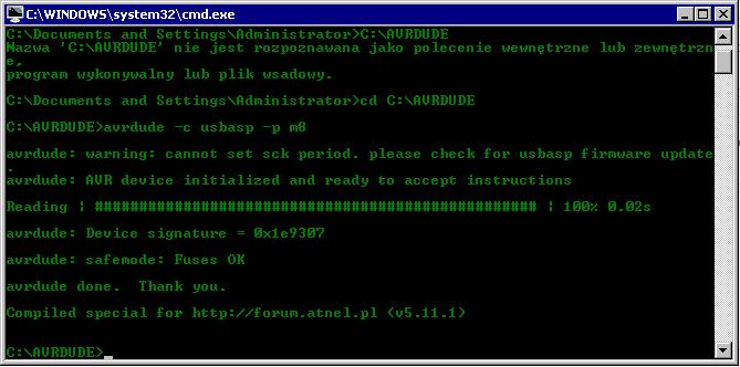

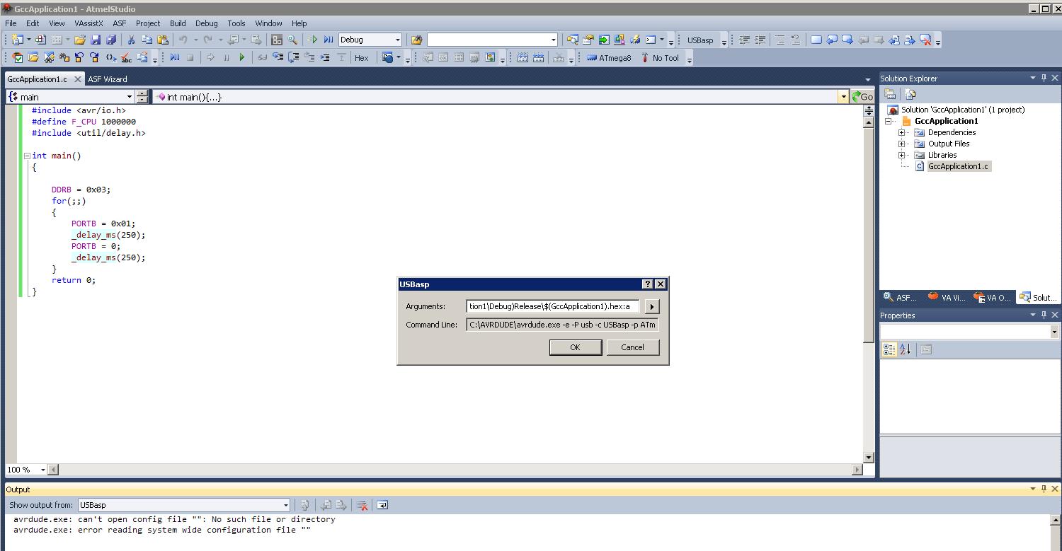

Nie wiem już, gdzie może być przyczyna problemu, bo wszystkiego już próbowałem, więc dodaję... wybaczcie prosze
Od początku wakacji (z przerwami) wertuje strony elektrody i innych forum.
Problem wygląda tak:
Kupiłem :
Zainstalowałem najnowsze steroweniki ze strony Thomas'a Fischl'a jak radził sprzedawca. Posiadam Win XP swieżo po formacie
(próbowałem też inne sterowniki, ale ciagle to samo... :/ )
Przeczytałem wiele poradników i jeszcze wiecej obejrzałem na YT.
Mam MkAVRCalculator- podłączam programator z atmega8 i wykrywa bez problemu.
Z zakładki Ustwienia instaluje AVRDude- przenosze sie konsola do folderow avrdude i probuje skontaktowac sie z programatorem avrdude -c usbasp -p m8
i tutaj sie wszystko konczy...
Jestem szczesliwym posiadaczem Arduino i wgrywalem juz tym programatorem bootloader i wszystko sie udalo, wiec raczej wykluczam problemy z programatorem.
Polaczenie reset- mosi- miso- zasialanie- uziemienie- sck- tez nie ma błędów.
Zworka slow sck tez zwarta.
Gdyby komuś przyszlo coś do głowy, dlaczego może to nie działać byłbym baaardzo wdzięczny, bo już mi to tyle nerwów zjadło, że o jeju
