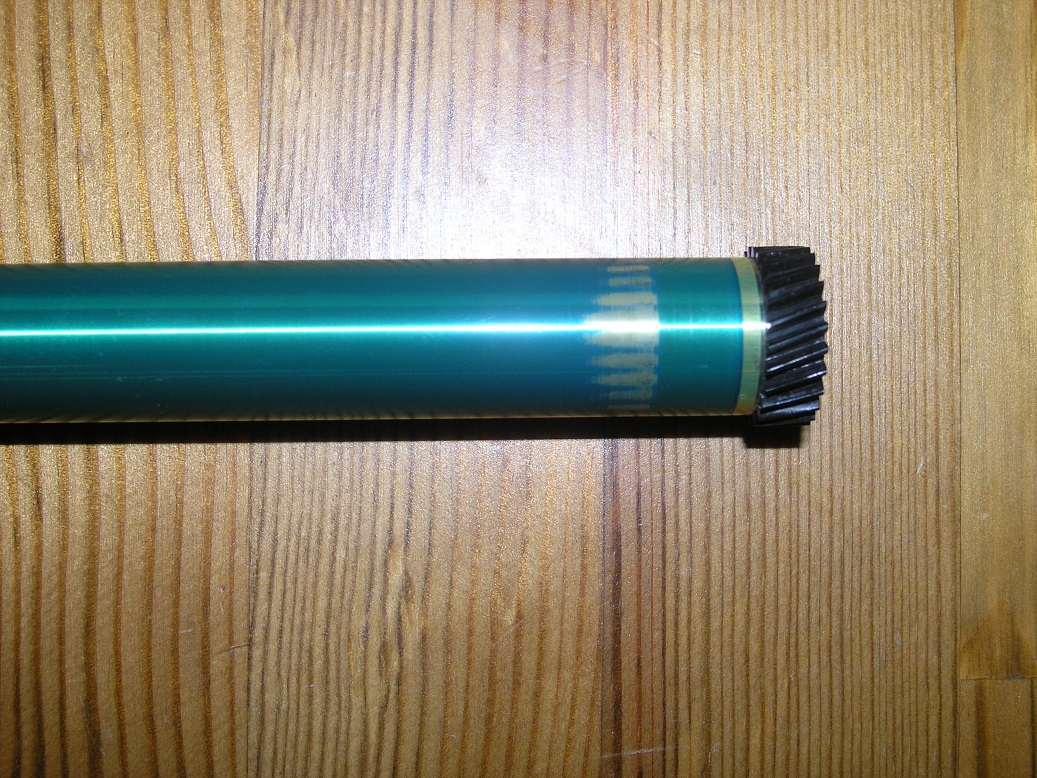

Fidelis 18 Sie 2014 18:00 2895 13
  • #1 13887757
    Fidelis
    Sprzęt generalnie spisuje się bez zarzutu.
    Niemniej od pewnego czasu mam problem z wydrukami bez względu na tryb pracy (ksero/drukarka) - skaza pojawia się bez względu, czy pracuje ksero lub drukarka.
    Do tej pory (po samodzielnych napełnieniach) nie było problemu.
    Po ostatnim napełnieniu skazy były delikatne, lekko widoczne, ale obecnie są coraz intensywniejsze.
    Dodam, że kartridż uzupełniłem samodzielnie po raz drugi, po "napełnieniu oryginalnym".
    W załączeniu próbka wydruku.
    Czy ktoś wie, co może być przyczyną...?
  • #2 13888339
    ecoprint
    witam. zamian bebna.
  • #3 13888354
    Fidelis
    A dokładnie gdzie? W kartridżu? Przepraszam, ale jestem zielony w temacie...
  • #4 13888412
    ecoprint
    pan pisal ze samodzielnie uzupelnian kartridz, to i pomyslalem ze trochie pan na tym znasie. Tak, w kartridzu jest beben, go tszeba zamienic na nowy. Beben to taki walek, dlugi i krongly, kolor niebieski liub zielonkowaty, niewiem jakiego koloru u pana stoi.
  • #5 13888865
    copyman
    Specjalista - kserokopiarki
    Do wymiany bęben OPC ... Trzeba rozebrać kartridż jak do uzupełnienia , wysypać śmietniczkę , wyczyścić PCR , wyciągnąć oś i wymienić ten zielony (w oryginale) wałek. Inna możliwość to zakup nowego kartridża . Myśle jednak że jak sam regenerujesz to taniej wyjdzie wymiana samego OPC .
    C.
  • #6 13889189
    Fidelis
    Bo i trochę się znam... nie chciałem pomylić wałka z bębnem a teraz wiem dokładnie, który to bęben OPC. Który wygląda jak wałek :-)
    Da się bez usuwania nie zużytego jeszcze tonera? Bo jeśli nie, to poczekam do kolejnego uzupełnienia... Te plamki nie są takie krytyczne do obecnych zastosowań sprzętu.
  • #7 13889221
    copyman
    Nie pisałem żebyś wysypywał dobry toner :) Masz tylko śmietniczkę wysypać - ten element gdzie gromadzi sie zużyty toner (odpadki) . To ta cześć u gory kartridża z rolką ładującą i listwą czyszczącą.
    C.
  • #8 13889361
    Fidelis
    Po tym, jak za nowy kartridż szwagierka zapłaciła 245zł, to każda własnoręczna czynność związana z regeneracją wydaje się tania :-)
    A wiadomo może skąd wziął się na wydrukach właśnie taki charakterystyczny wzorek? Na początku myślałem, że to może zabrudzona jakaś zębatka zostawia ślad, no ale to bez sensu.
    #9 13890226
    copyman
    Jest to zużyta powierzchnia bebna. Ma on tendencje do wycierania sie na brzegach i stad wlasnie taki wzorek na boku kartki.
    C.
  • #10 15141010
    Fidelis
    Dopiero dziś wymieniłem bęben OPC na nowy (bez wnikania w szczegóły dlaczego dopiero teraz).
    W załączeniu, w celu "dydaktycznym" publikuję wygląd bębna i charakterystyczny wzorek zużytej powierzchni.
    Dziękuję koledze copyman'owi za kolejną celną, zwięzłą i wyczerpującą zarazem wskazówkę w obszarze techniki wydruku :-)

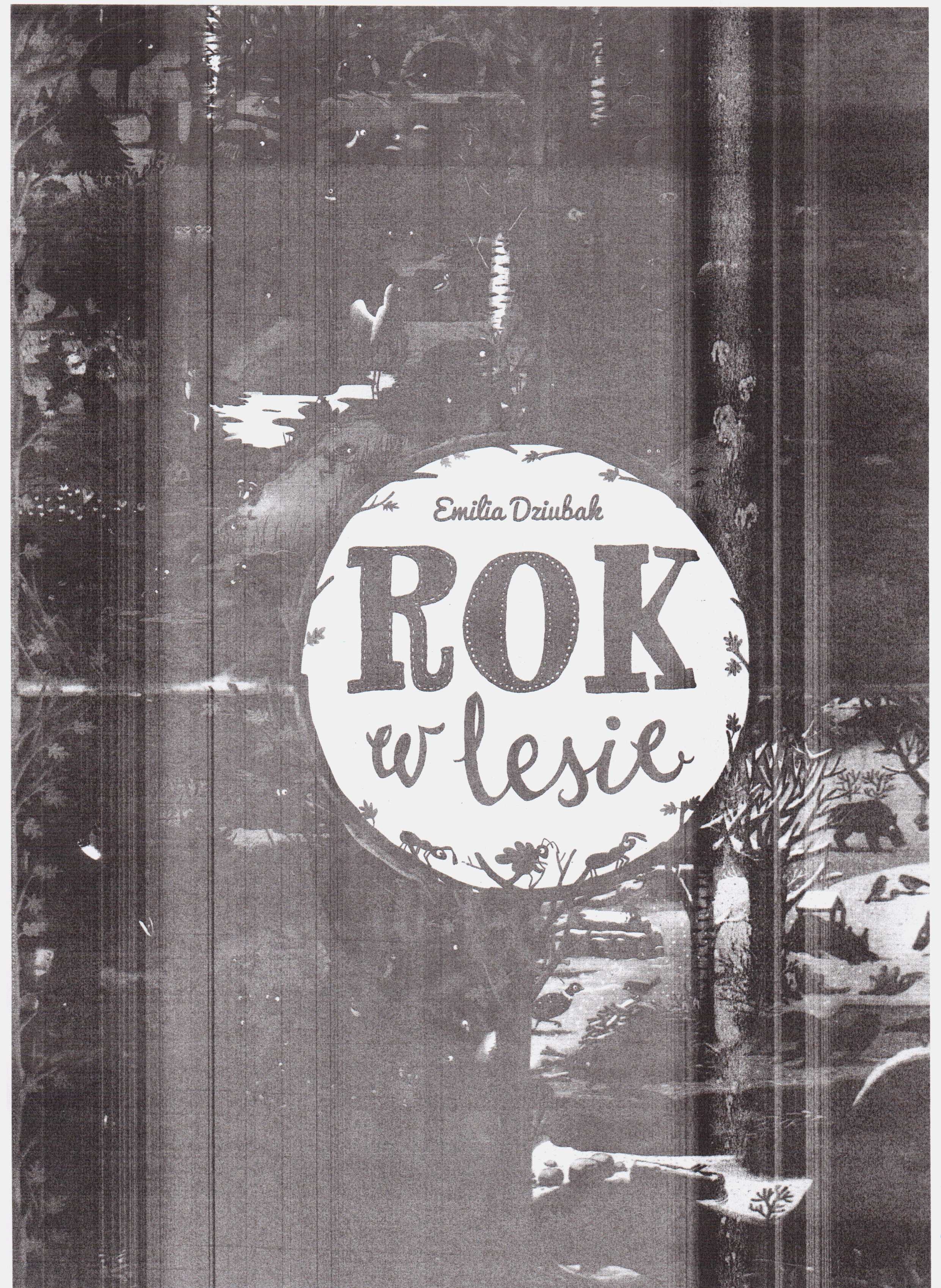

    Samsung SCX-3205 - intensywne skazy po samodzielnym napełnieniu kartridża
  • #11 15448216
    Fidelis
    No i znów problem z bębnem. Bębny wymieniłem w dwóch kasetach. W jednej wydruk jest idealny. W drugiej (również z NOWYM bębnem) - jak w załączeniu. Bębny od jednego producenta - jeden kartridż drukuje bez zarzutów, a drugi od początku nanosi pasy zaciemnień i rozjaśnień (jak na skanie).
    Przy druku tekstu nie jest to aż tak widoczne, ale przy grafice jest nie do przyjęcia.
    Co może być powodem tym razem ? Macie jakąś radę ?

  • #12 15451057
    mmcinek
    Nie równo rozprowadzany toner - wyczyść listwę zgarniającą wałka magnetycznego (to te oblepiony tonerem) lub utytłany wałek ładujący(to ten toczący się po bębnie)
    Co to bęben już wiesz :wink:
  • #13 15460094
    Fidelis
    Czy takie czyszczenie jest możliwe bez wysypania całego niezużytego tonera ?
    Jeśi dobrze pamiętam, wyjęcie wałków wymaga odkręcenia nie tylko ścianek bocznych kartridża, ale i obudowy.
