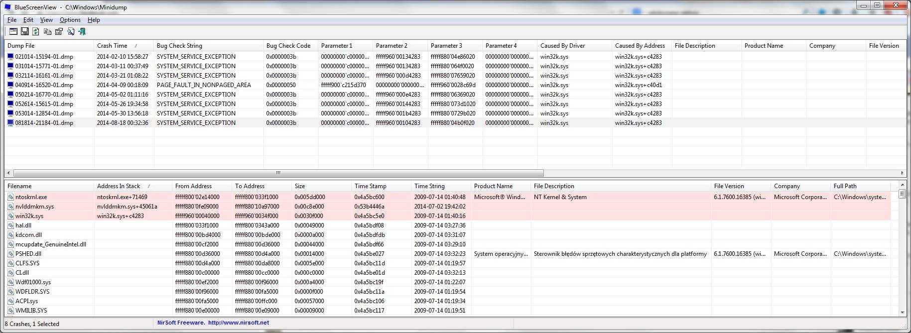

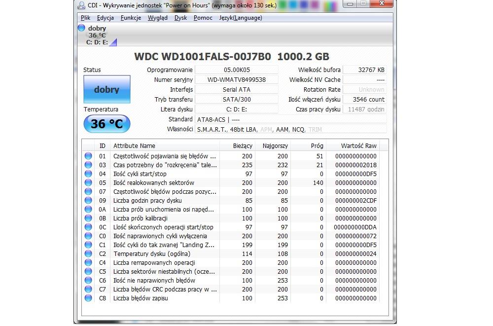

#1 13888021 18 Sie 2014 19:41 MartinG92e MartinG92e Poziom 16 Posty: 214 Pomógł: 2 Ocena: 5 Autor tematu Post #1 13888021 18 Sie 2014 19:41 Czy mógłby mi ktoś zdiagnozować ten dysk twardy ? Ogólnie sytuacja wygląda następująco ,komputer dość często sypie blue screenami 0x0000003b. Nie pomogła reinstalacja systemu. Dodatkowo podsyłam też screena z Blue screen view
#2 13888120 18 Sie 2014 20:14 LA72 LA72 Poziom 41 Posty: 6584 Pomógł: 646 Ocena: 1649 Pomocny post? (0) Post #2 13888120 18 Sie 2014 20:14 Na początek wykonaj test pamięci RAM za pomocą memtest. Parametry dysku w porządku. Podaj dane o komputerze? Promuję tematy: 16.02.2020 Prosta listwa pomiarowa na bazie modułu P06S-100 30.11.2019 Bezprzewodowy kolorofon lub muzyczna kostka na ATtiny13 28.07.2019 Lutownica transformatorowa LT-75 - modernizacja 28.07.2019 6F22 Li-Ion, czyli akumulator 9V z drukarki 3D 19.01.2019 Podstawka do laptopa/mobilnej stacji roboczej z rurek miedzianych
