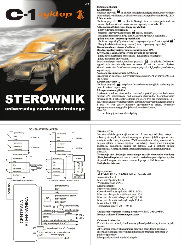

    Nie znam się zbyt dobrze na elektryce, ale udało mi się założyć uniwersalny sterownik centralnego zamka. Centralka posiada możliwość sterowania bagażnikiem, jednak właśnie z tym mam problem.
    Sterownik posiada żółty kabel oznaczony jako "klapa bagażnika "+"/"-"", w bagażniku zamontowałem siłownik typu slave na dwóch przewodach, od sterownika do bagażnika przeciągnąłem jeden kabel. Zakładałem, że wystarczy podpiąć przewód od sterownika do jednego z kabli siłownika, jednak siłownik nie reaguje na pilota (pilot na trzech przyciskach - otwieranie; zamykanie; bagażnik).
    Podpinałem ten kabel pod jeden z kabli siłownika, a pod drugi kabel siłownika próbowałem podpiąć raz plus, a raz minus z prostownika, jednak wciąż bez reakcji.
    Prosiłbym o nakierowanie, bo brakuje mi już pomysłów.
    Nie mogę zamieszczać linku do schematu, sterownik to cyklop C1.

    Nic mi to nie mówi, za to udało mi się już chyba dodać schemat.
    Żółty przewód "+"/"-" przedłużyłem do siłownika w bagażniku i nie wiem czy dobrze podpinam, bo nie działa, a próbowałem na wiele sposobów.

  • #10 13889686
    MM_63
    wiesiekj napisał:
    MM_63 napisał:
    Przekaźnik jest ponoć nie potrzebny, bo centralka na bagażnik daje 10A.
    W/g mnie to jest to samo co BX, a tam nie było przekaźnika na bagażnik.
    Sprawdź kontrolką z żarówką, czy pojawia się coś na wyjściu na bagażnik.
    I teraz tak - na tym żółtym kablu podpinam jeden kabel żarówki, drugi do masy i po przyciśnięciu przycisku nic się nie dzieje.
    Za to po przyłożeniu jednego kabla żarówki do plusa przy JP3, a drugiego do żółtego kabla i wciśnięciu przycisku żarówka na chwilę się świeci.
    To trochę dziwne, bo jak podpiąłem do żółtego kabla przewód aż do siłownika w bagażniku i podpiąłem pod jeden z kabli siłownika, a na drugi dawałem raz plus, a raz minus z prostownika, to nic się nie działo.
    Nie wiem jak to dalej rozegrać.

  • #13 13892769
    DarkSnakee
    Bo sterowanie masz masą... poza tym napięcie podane z prostownika .. ale czy masę prostownika podłączyłeś do auta ?
    Obwód musi być zamknięty.
    Nie zasilisz żarówki z dwóch baterii z których pobierasz tylko plus a z drugiej minus ;)
  • #14 13892795
    MM_63
    Musiałem zmienić w centralce żeby z żółtego kabla dawało plus zamiast minusa, masę wziąłem gdzieś ze śruby w bagażniku.
    Wcześniej próbowałem tak, że plus szedł z centralki, a minus podłączyłem z prostownika. I nie działało, nie wiem dlaczego. Czyli powiadasz, że tak zadziałać nie może?
  • #15 13892806
    DarkSnakee
    Minus masz na akumulatorze w samochodzie co za tym idzie .. masz minus też na ramie i karoserii oraz śrubach w bagażniku.
  • #16 13892941
    MM_63
    Aaaa, nie na każdej jak się okazało :>
    Panie, ale co z tym prostownikiem? Dlaczego na plusie z centralki i minusie z prostownika nie chciało działać?
