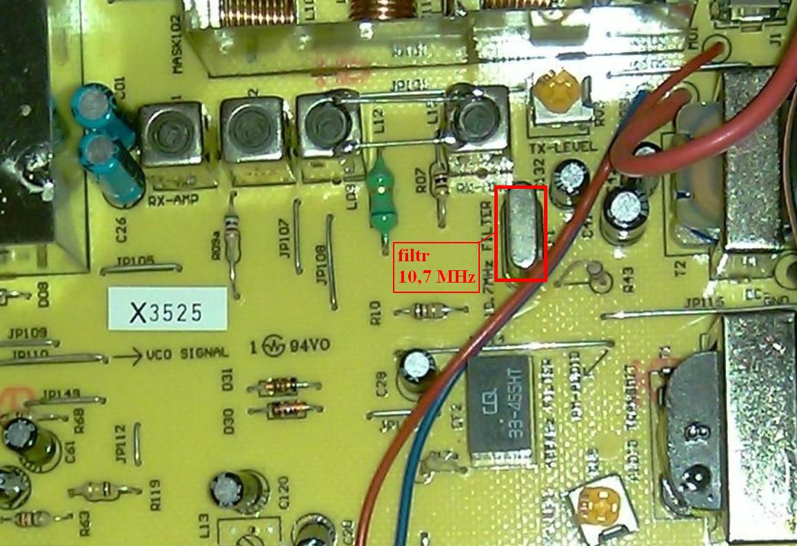

    Witam.Od kilku dni radyjko dziwnie się zachowuje.Po dłuższej przerwie ok.6-8 godzin gdy włączę radio jest całkowita cisza jakby squelch był zaciągnięty na maxa.Nic nie szumi,słychać tylko najbliższe stacje czy mobili z ok.1 km.Nie działa przycisk PTT na gruszce.Po 4-5 minutach słychać lekkie pyknięcie w głośniku i radio ożywa.Wszystko działa normalnie.Sprawdzałem już luty na płycie głównej i wszystko ok.Potem już można włączać i wyłączać radio do woli i nic złego się nie dzieje.Jedynie tak jak pisałem wyżej szkodzi mu dłuższa przerwa.
    Wygląda to na typowy objaw chwilowego braku synchronizacji na wyjściu porównania fazy w VCO (PLL).
    Z powodzeniem możesz delikatnie pokręcić w lewo lub w prawo samą cewką VCO :
    Farun Lord 2 - Radio nie działa po dłuższej przerwie, brak reakcji PTT
    Jeżeli kondensatory w generatorze VCO tracą pojemności to w 90% przypadkach, lepiej jest wkręcić rdzeń VCO o około pół obrotu w prawo (do środka).
    Ale tu jakby przeciwieństwo tezy wyżej.
    W tym przypadku VCO wykazuje, że działa poprawnie, no ale ... - ja i tak bym wkręcił o pół obroku VCO. :cry:
    Zmienna czułość odbiornika to m.in. wadliwy filtr 10,7MHz :
    (filtr 10,7 MHz a nie filtr 455kHz)

    art2310
    Wkręciłem dzisiaj rano rdzeń filtra VCO o pół obrotu tak jak radziłeś i po 9 godzinnym postoju pod zakładem pracy wieczorem radyjko zadziałało normalnie.Zobaczymy jutro rano ale liczę że zaskoczy bez problemów.
    Dzisiaj rano radyjko zaskoczyło normalnie bez niespodzianek.Chyba to kręcenie pomogło. :D :D :D

    art2310
    Dzisiaj znowu Lord mnie zaskoczył.Chyba poleci do śmietnika jak tak dalej pójdzie.Włączyłem rano radyjko i tak jak na początku tematu ale radyjko ożyło po kilku krotnym wciśnięciu PTT na gruszce.Muszę dodać też rdzeń w filtrze VCO jest wkręcony o 1/4 obrotu bo po wkręceniu o 1/2 obrotu podobno modulacja jest lekko charcząca. :cry: Pomocy bo w przyszłym tygodniu dłuższa trasa na Mazury a patrole nie śpią.
    Propozycja pokręcenia rdzeniem to było coś w rodzaju "tonący brzytwy ..." .
    A tak naprawdę powinno się kręcić rdzeniem i uważnie spoglądać na miernik napięcia, na którym musimy ustawić napięcie około +1V na wyjściu porównania fazy w PLL.
    Charczenie modulacji nie powinno mieć miejsca przy takim kręceniu - no chyba, że pokręciłeś za dużo.
    Efektem powrócenia objaw jest to, że elementy pojemnościowe w VCO Twojego radia "puszczają" ze starości i z tego, że prawdopodobnie zalane są parafiną. :!:
    Oddać radio do dobrego serwisu z opisem źle działającego VCO i PLL i poprosić o wymianę tych kondensatorów (w VCO).

    Temat do zamknięcia.Radyjko dałem znajomemu elektronikowi wymienił jeden kondensator i podłączył mikrofon Farun 2020 ze wzmocnieniem-wszystko działa jak powinno. :D :D :D
