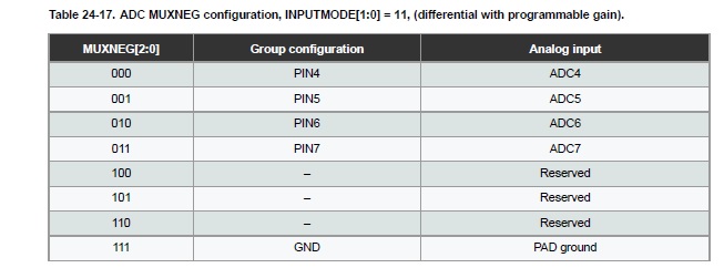

Zaloguj się, aby zobaczyć kod
wpisane jest 011, a input mode też jest ustawione jako 11
więc chyba jest ok ? tak mi się wydaje
