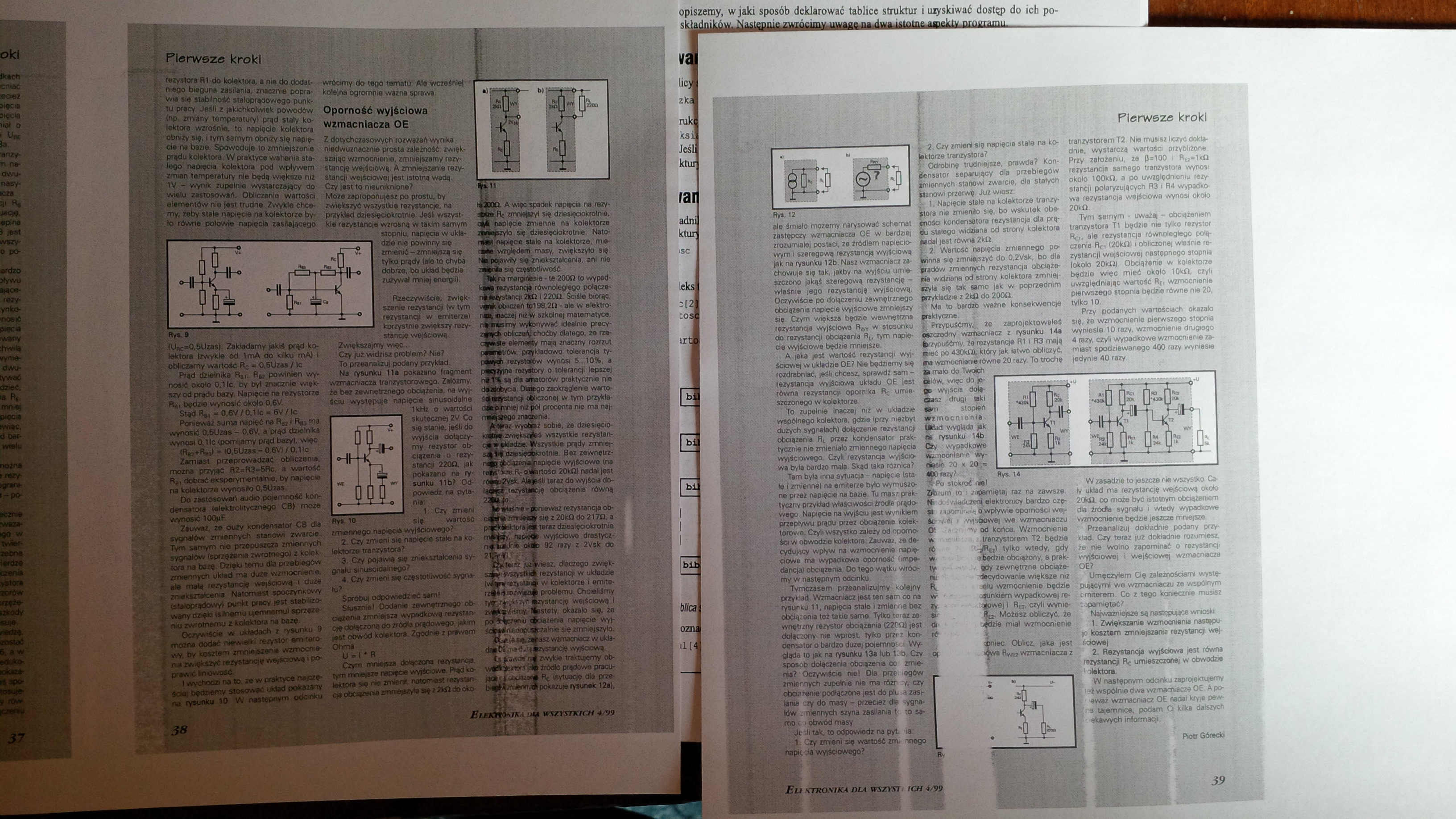

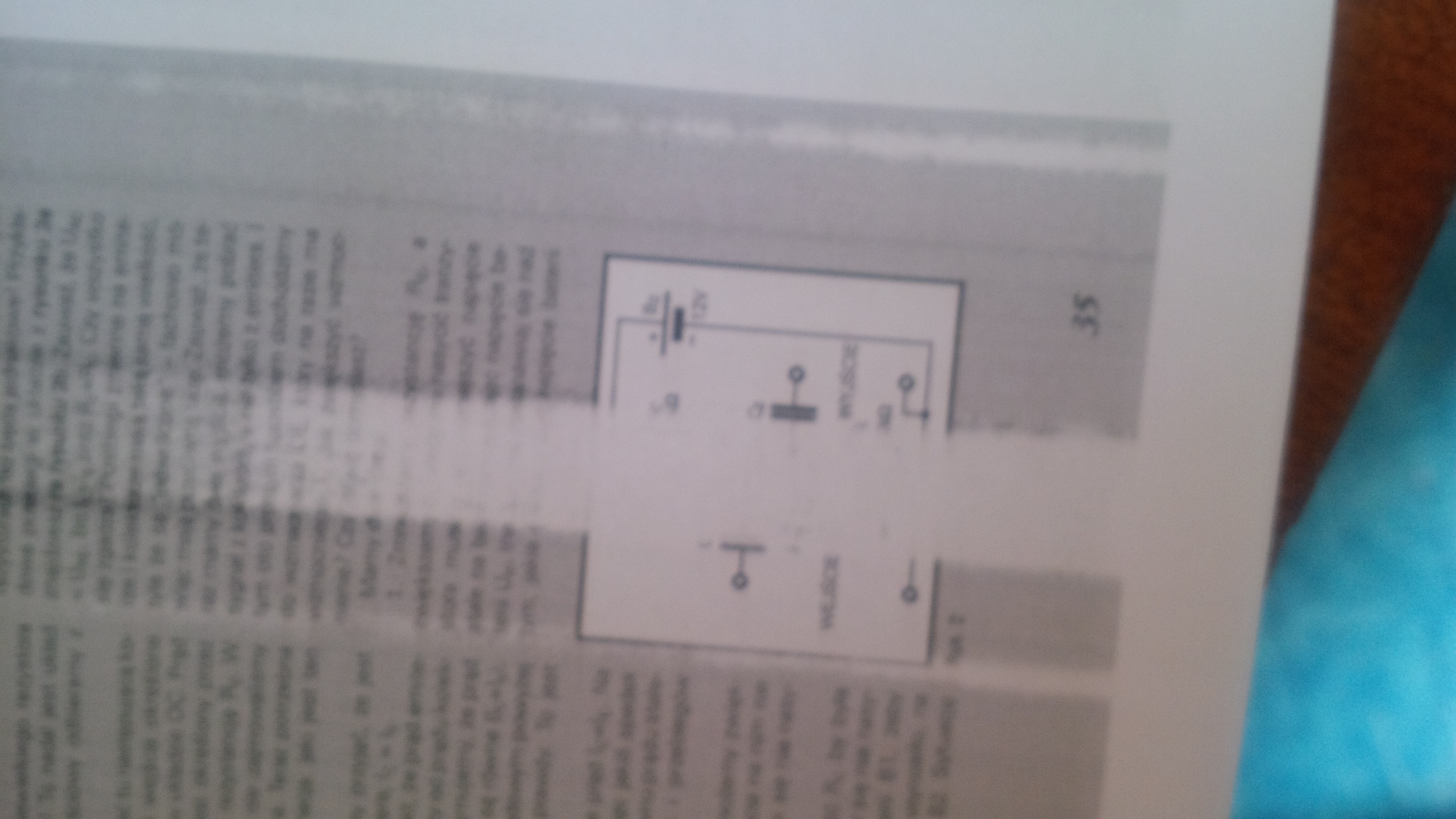

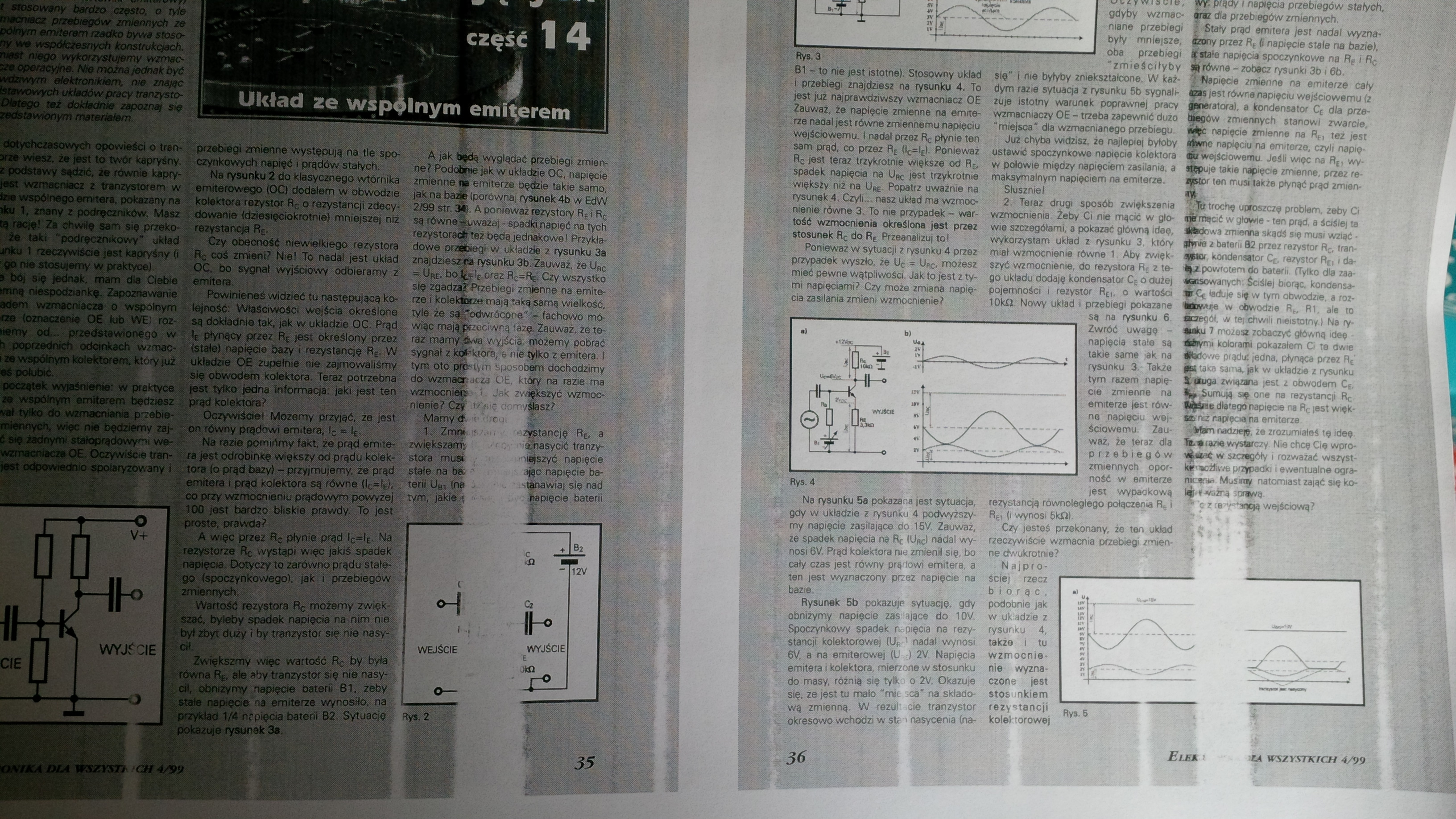

    mam problem od dłuższego czasu z drukarką. Nie mogę zdiagnozować dlaczego podczas druku pojawiają się pasy (patrz zdjęcia). Rozbierałem drukarkę i wyczyściłem rolki, bez większego skutku. Obecnie mam zainstalowany nowy toner ( wydrukowane jakieś 100-150 stron), na kilku innych tonerach dzieje się podobnie. Dukarka to samsung ml-2010p, ma wydrukowane ok 11 000 stron.
    Proszę o sugestie

    Z prac jakie wykonałem przed założeniem tonera to wyczyściłem wałek transferowy i sprawdziłem docisk. LSU też przeczyściłem . Objawy są takie że, gdy drukuję kilka stron to pasy są małe, jednak wraz ze wzrostem ilości drukowanych stron, pasy się powiększają. Wyjęcie tonera czy też przestygnięcie drukarki zmniejsza problem na chwilę.

    rozebrałem drukarke i przeczyściłem ponownie. Bez rezulatatu. Puściłem wydruk czarnej strony i problem występuje jak występował. Zastanawiam się czy problem nie leży po stronie rolki transferowej albo grzewczej (6 na rysunku w instrukcji serwisowej). LSU chyba odpada bo im więcej stron drukuje za jednym razem tym przerwy są widoczniejsze.

    hej, zrobiłem eksperyment: zdemontowałem fuser puściłem wydruk i pasy występują nadal nie nie utwardzonym tonerze na kartce. Świadczyło by o tym że toner jest walnięty ale to jest już 3 NOWY toner z kolei który ma taką przypadłość. Czy ma ktoś sugestie co do dalszych kroków. dodam jeszcze ze podczas gdy silnik uruchamia się słychać dzwięk jak by bicia, tylko nie wiem czy to jest toner czy inne zębatki. Na innych tonerch również dzwięk występuje
    Problem rozwiązany, winny był transfer roller którego zębatka miałą ułamane zęby powodując bicie wałka
