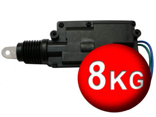

    Kupiłem siłownik 8kg do centralnego zamka. Sprzedawca zapewnia że jest to najmocniejszy siłownik jaki mają. Chcę nim podnosić do góry ok 6kg - nie będzie stosowany w samochodzie. Postanowiłem sprawdzić czy podane parametry sie zgadzają. Podnosiłem doświadczalnie 3kg cukru :D i siłownik dawał radę, ale jak doładowałem mu jeszcze 1 kg to już praktycznie nie był w stanie podnieść.
    Okazuje się że siłowniki sprzedawane na znanym portalu aukcyjnym jako 8kg to przekręt. Siłownik testowałem podłączając do akumulatora żelowego Panasonic 12V 17AH. Umieszczam podglądowe zdjęcie siłownika.
    Moje pytanie jest następujące, czy próbował ktoś z was testować podobny siłownik 8kg pod względem uciągu i jakie mu wychodziły wyniki ?

    Podejrzewam, że nikt lepszych badań od Twoich nie robił ale mogę się mylić.
    Problem w tym, że producent czy sprzedawca nie podaje czego dotyczy te 8kg.
    Może taki ciężar jest w stanie utrzymać, albo przesunąć np. w poziomie.
    Generalnie tam gdzie siłownik ma zastosowanie czyli w samochodzie, działa trochę inaczej a producent powinien sprecyzować parametry lub podawać siłę uciągu w N.
    W ten sposób jaki podaje pozwoli mu się wykpić w razie reklamacji.
    Jakie masz zastosowanie dla tego siłownika? Jeśli nie potrzeba tak dużego wysuwu to można dorobić dźwignię i zwiększyć uciąg.
