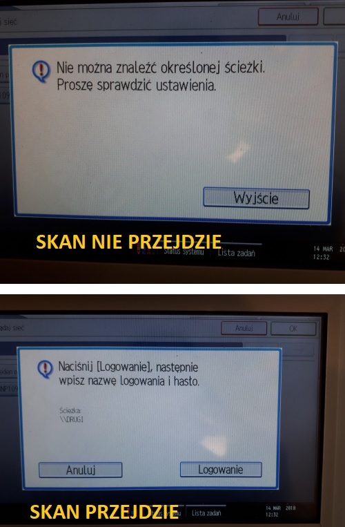

    Nowszy podobny temat zamknięto. Więc żeby nie otwierać nowego napiszę tu. W kilku kopiarkach Ricoh (MPC2800, MPC2550, MP2000, MP2352) nie skanuje do folderu. Nastąpiło to po aktualizacji Windows 10. Wszelkie ustawienia są po staremu a nie skanuje do folderu. Firmware NIB wgrane najnowsze.

    Zauważyłem, ze jak z poziomu kopiarki wcisnę "ręczny wpis" i przeglądam siec w kopiarce i komputery w sieci i jak klikne na komputer z win7 do pojawia sie okno do wpisania użytkownika i hasła - wiem wtedy ze na ten komputer skany wejdą, lecz jak zaznaczę drugi komputer z Win10 to pojawia się komunikat, ze połączenie jest niemożliwe i wtedy wiem ze już nic nie przejdzie. Sprawdzałem widoczność udostępnionego folderu na innym komputerze: w sieci mogę bez problemu wejść z innego komputera na udostępniony folder, nie pojawia się okno logowania, mogę tworzyć i kasować zawartość tego folderu wiec udostępnianie jest ok i nadal nic.
