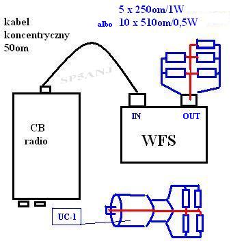

    Witam, mam problem ze strojeniem anteny i nie wiem czy problem jest w tanim mierniku DF2462 czy po prostu nie umiem tego zrobić.
    Mam antene President Florida+ radio President Harry III,
    SWR na kanale 1- 3
    na kanale 19- 1,5
    na kanale 40- 1
    Niezależnie jak przemieszcze "beczke" na antenie to wskazania są niemal takie same.
    Co do sposobu pomiaru to wszystko robie wg instrukcji miernika
  • #2 13893244
    kriss51
    Witam. Z tanimi miernikami tego typu czasem tak jest że pokazują herezje. Najlepiej sprawdzić miernik na sztucznym obciążeniu, albo podłączyć inny. Wtedy wszystko stanie się jasne. Trzeba pamiętać też że antenę należy stroić z dala od metalowych elementów typu płot, garaż itp.

  • #4 13894701
    SP5ANJ
    Spoczywaj w Pokoju
    1989tomasz1989 napisał:
    ... i nie wiem czy problem jest w tanim mierniku DF2462 ...
    Na samym początku pomiarów musisz koniecznie sprawdzić poprawność wskazań na DF2462.
    Możesz to jedynie dokonać poprzez podpięcie radia do tego DF... i na wyjściu jego wpiąć sztuczne obciążenie 50Ω.
    Przy prawidłowej "pracy" - wskazania na DF-2462 w "odbitej" powinny być bliskie "zeru" na wskaźniku ( w pełnym paśmie CB [ch 1-40] ).
    DF2462 - Nieprawidłowe wskazania SWR podczas strojenia anteny
    O sprawdzeniu poprawności wskazań takich urządzeń przypominających reflektometry - pisaliśmy już chyba ze sto razy na tym Forum.
    Z analizy wpisów user`ów, którzy zakupili takie mierniki, możemy wręcz napisać, że średnio na 10 zakupionych reflektometrów (w nazwie - przeznaczonych do CB) tylko 1-na sztuka dopiero przypomina to urządzenie. :cry:
    _____
    Powinienem przypomnieć, że wskazania takich reflektometrów czy innych WFS-ów (SWR-ów) to są tylko wskazania stosunku napięć reflektometrycznych w pojęciu "padająca" i "odbita" i nie powinniśmy jeszcze nazywać je (te wskazania) jako Współczynnik Fali Stojącej.
    Tak naprawdę dopiero po przeliczeniu tych wartości odbita/padająca wyjdzie nam prawdziwy WFS (SWR).
    Dla przykładu :
    przeliczenie w sposobie pokazywania wskaźnika w %-tach, jest :
    p = 100% (kalibrowanie) i o = 2% (pomiar odbitej)
    wydaje się nam, że jest to WFS - ze wzoru czy ze skali - [(p+o)/(p-o)] pokaże nam 1:1,04
    przeliczenie w sposobie % dla "prawdziwego" WFS, jest :
    p = 100% i o = 2%, to WFS - ze wzoru - [ (1 + PIERW(o/p) / (1 - PIERW(o/p) ] pokaże nam, że WFS = 1:1,33 .
    WFS wynosi 1:1,33 a nie jak ze skali 1:1,04 .
    Nie chciałbym tu wypisywać teorii spiskowych bo oczywiście każde urządzenie (reflektometr) posiada na skali (odbitej) wykres przypominający WFS w logarytmie - lecz są to w dużej części standardowe i nieudolne nadruki w mierniku.
