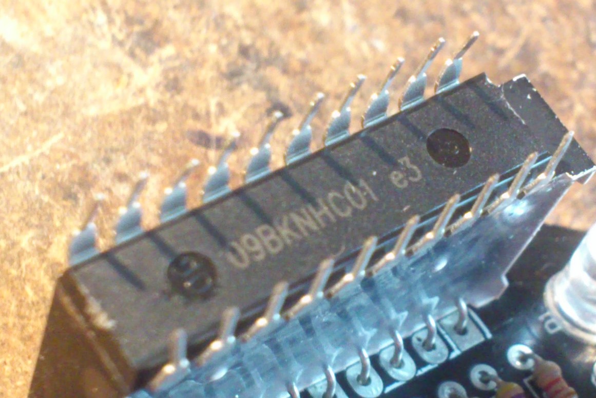

    Dostałem kondensatorek, który jest sprawny, ale gorzej z jego elektroniką... *voltomierz? Po podłączeniu jest tylko jeden krótki dźwięk i nic nie pokazuje ani wyświetlacz, ani dioda led. Podejrzewam, ze ten układ jest do wymiany, ale nie mam pojęcia co to może być, aby zakupić i wymienić :(
    Identyfikacja układu elektronicznego w kondensatorze caraudio - brak wyświetlania Identyfikacja układu elektronicznego w kondensatorze caraudio - brak wyświetlania Identyfikacja układu elektronicznego w kondensatorze caraudio - brak wyświetlania
    PS: Sprawdziłem samą diode led i wyświetlacz... Te elementy są sprawne. Może ktoś miałby schemat takiej elektroniki?

    Tak podłączyłem to, ale co ciekawego okazało się, to to, że elektronika cała jest dobra i da się ją uruchomić tylko że...
    1. Jak jest oddzielnie (bez kondensatora) podłączona pod 12V to uruchamia się momentalnie i wszystko jest ok.
    2. Jak jest wszystko złożone z kondensatorem tak, jak to być powinno to elektronika rusza, ale po jakimś czasie dopiero. Trudno mi tu określi ile to trwa. Jakieś 30minut albo i więcej, ale nie odpala od razu...
