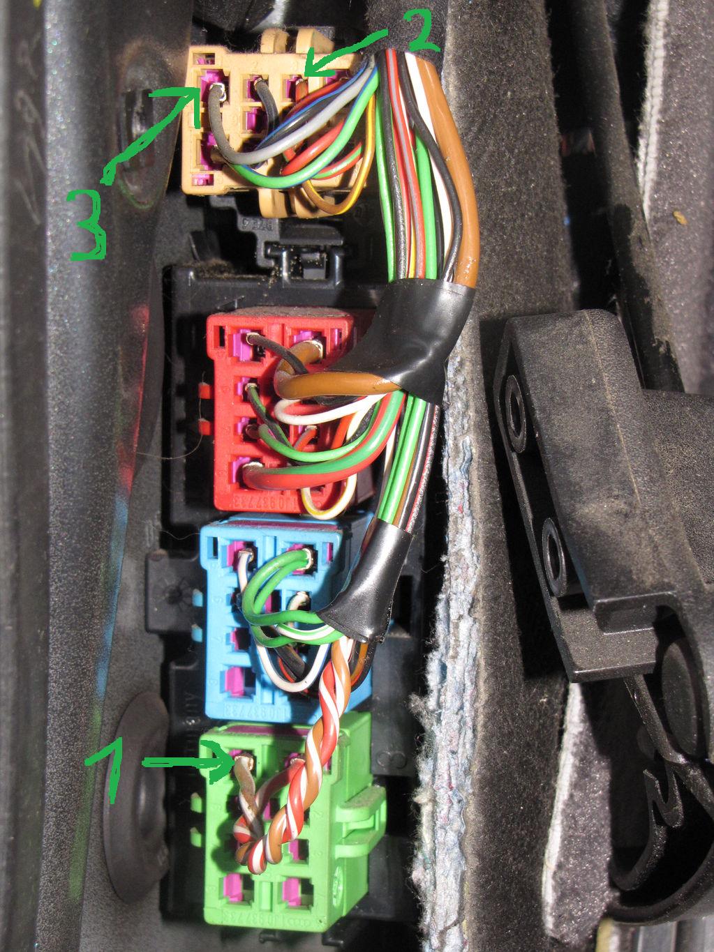

    Witam, jestem w trakcie montowania centralki zamka i jak pisałem w temacie alarm sam się uzbraja po uplywie ok 30 sekund. Centralke podłaczylem jak na foto, wpiąłem się w kostkę w lewym słupku obok kierownicy. Celowo nie podłączyłem wszystkich kabli ponieważ chce tylko centralny na pilota, może to być przyczyną samo uzbrajania się zamków? Pilot działa tzn zamyka i otwiera zamki. Może ktoś miał podobny problem i pomoże? Centralka nie jest nowa, wczesniej miałem ją w innym aucie (podłączone wszystkie przewody wg schematu) i takiego problemu nie było.

    Musisz mieć podłączoną przynajmniej jedną krańcówkę drzwi kierowcy i [+15] (12V po stacyjce).

    ok czyli to zalatwi sprawe? krancówke drzwi podłączyć pod który styk w mojej centralce? pod "wylacznik drzwiowy"?

    Żółty przewód , oznaczony na Twoim schemacie "wyłączniki drzwiowe".

    CameR dzięki za pomoc. Podlączyłem wszystko i działa jak należy tzn otwiera, zamyka z pilota i nie zamyka zamka już sam. Powiedz mi tylko jeśli możesz czy wszystko podłączone jest bezpiecznie i czy nie powinno zabierać mi prądu z aku (chodzi mi o złącze nr 1 poniewaz nie jestem na 100 % pewny czy to kabel krańcówki)
