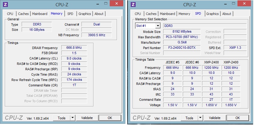

    Jak najwiecej moge podkrecic procesor ze zmiana napiecia ?. Nigdy nie podkrecalem pamieci ram bo nie mialem takiej potrzeby. Posiadam pamiec ram dual channel jednak w CPU-Z w zakladce memory #Channel jest oznaczony jako single

    A włożyłeś moduły w 1 i 3 slot czy w 1 i 2?
    Pamięci są w slotach 3 i 4 bo chlodzenie za duzo miejsca zajmuje

    No to nie będziesz miał dual channel. Poczytaj instrukcję od płyty. Wywal jeden wentylator z tego chłodzenia i się zmieszczą ;)
    Czyli musze włożyć kosci w pierwszy i trzeci slot ? lub 2 i 4 ?

    włozyłem w slot 1 i 3 teraz jets channel dual jednak nie umiem w biosie ustawic tego CL7. DRAM Timing mode ustawilem na link i moge wejsc w opcje advance gdzie jest strasznie duzo wierszy

    Obecnie taktują na 1333MHz przy opóźnieniach CL9 - sporo... Cas Latency im obniż do CL7 7-8-8-24, takie pamięci to muszą spokojnie chodzić na tak ciasnych timingach bo nawet najtańsze byle jakie moduły zrobią spokojnie CL7 przy 1333MHz.
    G.Skile to nawet przy 1600MHz powinny te CL7 osiągnąć.

    Słabiutkie te pamięci. Timingi nie powalają.
    Ustaw w UEFI 1600MHz i:
    Command Rate 1
    tCL 8
    rRCD 8
    tRP 8
    tRAS 21
    Resztę zostaw na Auto. Napięcie zasilania powinno wystarczyć 1,35V teoretycznie, ale ustaw 1,5V, będzie na pewno stabilnie wtedy.
    Niestety nie. To co podałem to zdaje się max dla nich. Działają jeszcze na 1866MHz 8-10-9-24 1T.

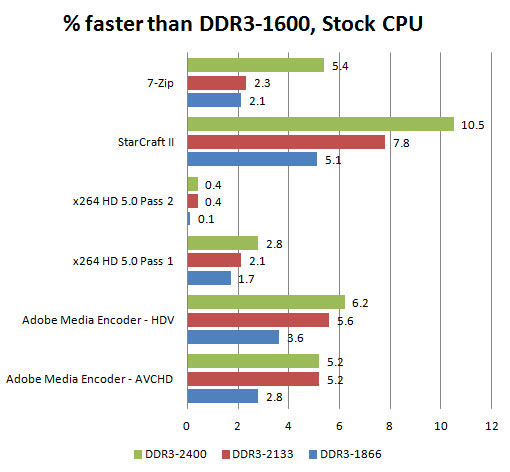

    Eeee... :) Jak nic nie da?
    Na wykresach procent wzrostu w stosunku do DDR3-1600:
    Jak podkręcić Core i5-4690K i RAM G.Skill 2400MHz na MSI Z97 Gaming 7?

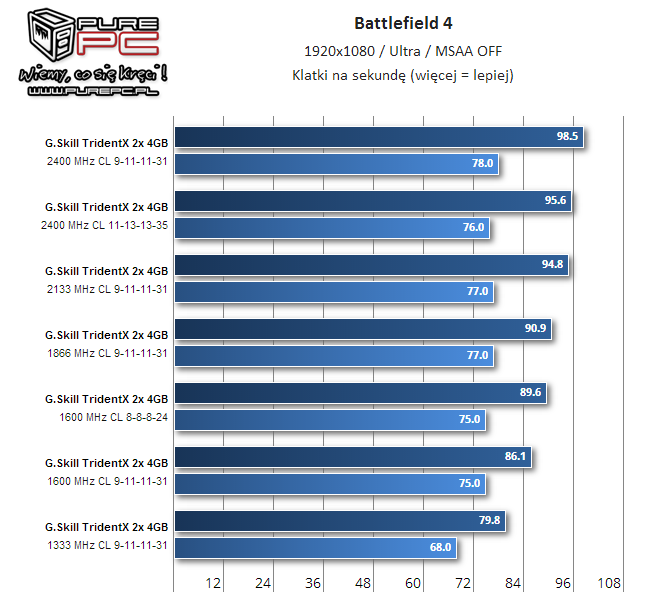

    Jeszcze test z pewnego polskiego portalu (tu akurat popularna gra):
    Różnice nie są wielkie, ale są. Zwłaszcza że pamięci 1866/2133 potrafią kosztować (prawie) tyle samo co 1600 - aż szkoda nie skorzystać...

    TO opis produktu Product Description
    G Skill 2x8Gb Kit PC3-19200 DDR3 2400MHz Gaming Memory
    Product Description
    Compatible Slots:2 x memory - DIMM 240-pin, Service & Support:Limited lifetime warranty, Type:DRAM, Form Factor:DIMM 240-pin, Technology:DDR3 SDRAM, Module Height (inch):2.13, Data Integrity Check:Non-ECC, Supply Voltage:1.65 V, RAM Features:Intel Extreme Memory Profiles (XMP), dual channel, TridentX heatspreader with removable top fin , unbuffered, Latency Timings:CL10 ( 10-12-12-31 ), Memory Speed:2400 MHz ( PC3-19200 )
