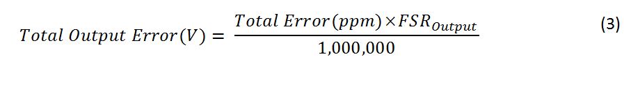

Aby wyrazić błąd w jednostce napięcia:
Gdzie,
Total Output Error (V) - Całkowity Błąd Wyjściowy, wyznaczony w jednostkach napięcia (woltach_
FSROutput - całkowity zakres napięć wyjściowych układu.

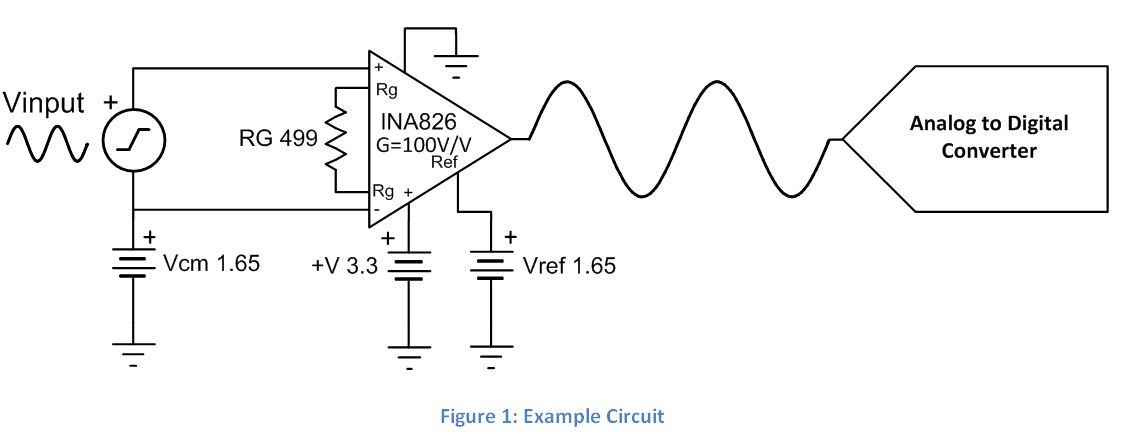

Aby przybliżyć metodę wyznaczania sumarycznego błędu układu, zostanie ona zilustrowana przykładem. W przykładzie tym wykorzystamy układ, którego schemat zaprezentowany jest poniżej. Wyznaczymy błąd wyjściowy układu, w ppm, na podstawie charakterystyk układu INA826. Sygnał wejściowy układu wynosi 20 mVp-p, a RG dobrany został tak aby układ INA826 pracował z wzmocnieniem 100 V/V.

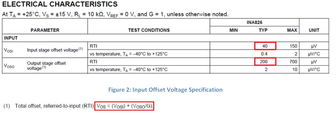

Przyjrzyjmy się najpierw napięciu offsetu wejściowego układu. Poniżej zaprezentowano wycinek karty katalogowej INA826, gdzie scharakteryzowano ten parametr.

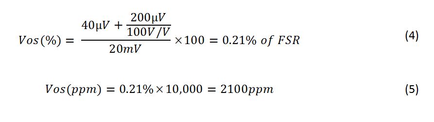

Jako że wartość offsetu wyrażona jest w jednostkach napięcia skorzystać musimy z równania pierwszego i drugiego, aby wyznaczyć wartość błędu w ppm. Aby tego dokonać potrzebujemy wartość pełnego zakresu napięcia wejściowego, gdyż wartość ta potrzebna jest w równaniu (1). W naszym przypadku zakładamy iż wartosć ta wynosi 20 mVp-p, co oznacza, po podstawieniu wartości iż błąd wynikający z offsetu wejściowego wynosi:

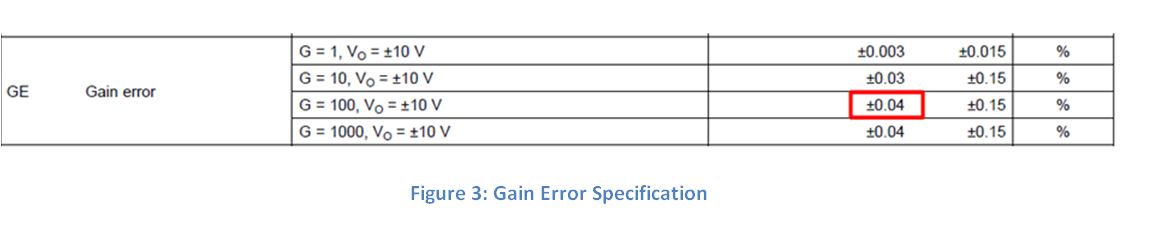

Teraz przyjrzyjmy się wartości błędu wzmocnienia, opisanej w karcie katalogowej naszego wzmacniacza pomiarowego.
Wartość ta wyrażona jest w procentach, zatem wystarczy tylko skorzystać z równania (2) aby skonwertować tą wartość do ppm.

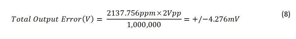

Wyznaczono powyżej sumaryczny błąd, wynikający z offsetu i błędu wzmocnienia, wyznaczonych względem wejścia. Jednakże większość ludzi spodziewa się zobaczyć wartość błędu w mierzalnych jednostkach, na przykład napięcia. Oznacza to iż należy skonwertować otrzymaną wartość w ppm, na wartość napięcia. Aby to wyznaczyć konieczna jest z kolei znajomość pełnej skali wyjściowej układu, a tą możemy uzyskać bardzo prostu. Jeżeli wiemy iż zakres napięć wejściowych wynosi 20 mVp-p i wzmocnienie wynosi 100 V/V, to, po pomnożeniu tych wartości, otrzymujemy zakres wyjściowy wzmacniacza pomiarowego, wynoszący, w tym przypadku 2 Vp-p. Podstawić tą wartość możemy do stosownego równania, dzięki czemu uzyskamy wartość napięcia błędu, której spodziewać na wyjściu opisywanego układu.
