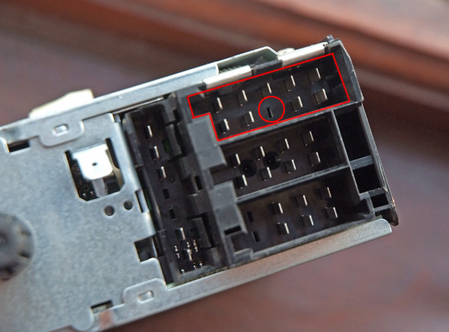

    Mam pytanie odnoście połączenia radia Renault Radiosat 6010 by Philips do zmieniarki Alpine dedykowanej dla Renault. Zestaw wygląda tak:
    Jak podłączyć zmieniarkę Alpine do radia Renault Radiosat 6010?
    Niestety radio i zmieniacz kupiłem odzienie, i nigdzie nie mogę znaleźć kabla to takiego zestawu.
    Gniazdo w radiu wygląda tak :

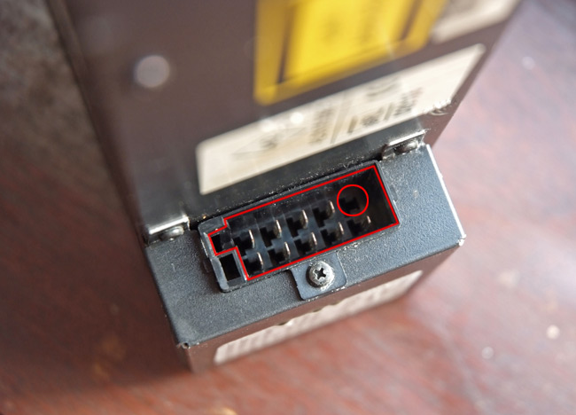

    A w zmieniaczu tak:
    Wyglądają podobnie, kółkami zaznaczyłem brakujące piny. Niestety sie nie pokrywają.
    Czy jeśli wykonałbym sam taki kabel, łączący pin pierwszy z lewej z pierwszym z lewej w zmieniaczu i tak dalej, z pominięciem tych dwóch których nie ma, działało by to poprawnie ?
    Z góry dziękuje za pomoc.

    To radio nie współpracuje z tą zmieniarką.
    Ten zmieniacz jest dedykowany do radyjek z nowszych Renault - Seria TunerList (Radiosat) i pochodne firmy VDO. Ty potrzebujesz zmieniacza dla starszej serii radyjek Philipsa.
