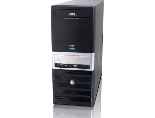

    Witam mam pytanie jakie polecacie wentylatory do obudowy TRACER Tro-719, chodzi o przedni i dwa tylne.
    Wybór wentylatorów 120 mm i 80 mm do obudowy TRACER Tro-719 z podświetleniem
    Z przodu potrzeba zamontować wentylator 120 mm tylko pytanie jaki kupić z jaką prędkością obrotów?
    Z tyłu mogę zamontować dwa 80 mm i też pytanie jaki kupić?
    Przedni z podświetleniem niebieskim proszę.
    Np taki: http://allegro.pl/silentiumpc-wentylator-zephyr-led-blue-120x120mm-i4537356716.html
  • #3 13898209
    bogdanzieba
    Poziom 29  
    Właśnie chodzi o to, aby kupić jakiejś lepszej jakości wentylatorek, szkoda tylko, że z tyłu obudowy nie można zainstalować też 120 mm tylko 80 mm.
    Właśnie płyta Asus P5K ma jedno 4 pinowe pod które mam podpięty cooler procesora, pozostają wolne 3 na 3 pin.
    Jaka prędkość obrotowa wentylatora jest potrzebna, aby wciągał odpowiednią ilość powietrza do wnętrza obudowy 1000,1100 czy 1500 obr/min??
    To niestety montaż wentylatorów z PWM nie ma sensu, bo nie będzie można nimi sterować.
    Jaki dokładnie sprzęt masz w tej obudowie? Jaki cooler procesora? To jest kluczowa sprawa do oceny jakie dodatkowe wentylatory są potrzebne.

    1. płyta główna: ASUS P5k - P35 DDR2 PCI-Ex S-775,
    2. procesor: INTEL CORE 2 DUO E8500 3.16/6M/1333,
    3. pamięć: KINGSTON DDR2 4096 MB / 800 (4 x 1024 MB) CL5,
    4. zasilacz: XFX ATX Core 450W 120mm 80+ PSU,
    5. karta graficzna: Asus Radeon HD7770 1GB GDDR5 - HD7770-DC-1GD5-V2.
    Póki co cooler oryginalny ale założę ten SCYTHE

    Jest jeszcze coś takiego: Arctic-Cooling Arctic F12 TC Czujnik temperatury umieścisz sobie na płycie w jakimś miejscu blisko CPU i będziesz miał sterowanie.
    Inna możliwość, to rozgałęzić PWM od CPU FAN na inne wentylatory.
    Jako wyciągające polecam o takiej konstrukcji: F8 PRO. Czy zwykłe, czy TC, czy PWM. Najcichsze, jakie kiedykolwiek miałem.

    Średni pomysł moim zdaniem, bo wtedy prędkość wentylatorów zależy od użycia CPU. Pomysł z wentylatorami z czujnikiem temperatury wydaje mi się lepszy, tylko że czujnik powinien być umieszczony w centrum obudowy moim zdaniem by reagować na ogólną temperaturę wewnątrz. Na tył F8 PRO TC i powinno być ok.
    Zephyry są też dobre, tylko nie mają tego czujnika temperatury.

    Rozumiem, że te wentylatory mają czujniki temperatury na przewodach, więc od wentylatora odchodzi dwa przewody zasilający i z czujnikiem?
