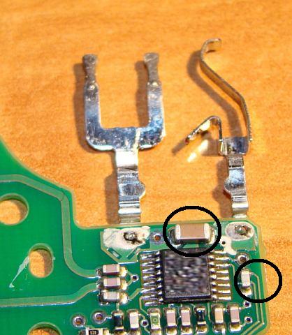

    Witam, po rozebraniu pilota okazało się że brak jest dwóch elementów.Zdjęcie pogladowe z innego forum, brak jest zaznaczonych w kółkach, co to jest i jakiej wartości. Ten większy to kondensator, ten mniejszy nie wiem no i wartości tez by się przydały. Będe wdzięczny za wszelka Renault scenicII - Brak dwóch elementów w pilocie pomoc.Pozdrawiam

    Ten duży to 1uF.
    Ten mały jest poniżej 2nF - mniejszych pojemności nie mogę zmierzyć.
    Drugi miernik pokazał 8,6nF dla tego małego kondensatora.
    Pojemności mierzone w układzie.

    Dziękuje za info.Po wstawieniu niestety dalej nie działał. Samochód został sprzedany z jedną kartą .Pozdrawiam
