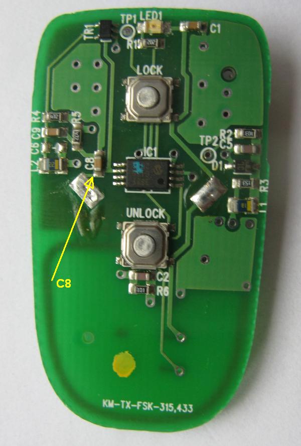

    bogiebog
    Wymiana C1 nic nie dała, odkryłem że na zaciskach C8 (patrz strzałka) jest 40k gdy (+) miernika dam na + bateri (srebrne pole kwadratowe ukośne koło C8), i 16k gdy (-) miernika na + bateri.
    Czy to oznacza C8 padnięty ?
    Jaka jest wartość C8 ?
    EDIT:
    C1 jak i C8 są wpięte między masę a (+) bateri. Dwa pola kwadratowe ukośne to są (+) bateri.
    Spróbuje podnieść C1/C8 i zobaczę czy nadal mam przejście między 16k/40k między (+) a (-) bateri. Dobrze kombinuję ?

    robokop
    Nie baw się omomierzem, tylko mikroamperomierzem. A w ogóle to wymień od ręki obydwa przyciski i umyj dokładnie płytkę.

    bogiebog
    Początkowa mierzyłem amperomierzem, tak wykryłem wyciek,
    ale jak odłaczyłem baterie to szukam tego 'zwarcia' omomierzem po elementach.
    Podniosłem przycisk LOCK bez bez resultatu, przycisk jest OK.
    Zauważ że ohmomierz wykazuje różne wartości w zależności od polaryzacji próbników co chyba wskazuje na problem z jakimś element z barierą NP ?
    Dlatego myślę że podniesienie UNLOCK-a też może nic nie dać.
    Ta płyta to była myta isopropanolem chyba z 10 razy albo więcej.

    bogiebog
    Za poradą innych bardziej doświadczonch na razie odpuściłem zabawy z elementami czynnymi.
    Wymieniłem tact switch-e, oba, zmierzyłem pobór prądu za pomocą UT139C, pokazuje 50uA (na uA i mA zakresie to samo) to więcej niż poprzednio ale poprzednio używałem miernik za 10pln,
    50uA przy 225mAh (pojemność średnia CR2032) to powinno dać 6mcy,
    Na razie wymieniłem baterię i zobaczymy kiedy padnie.

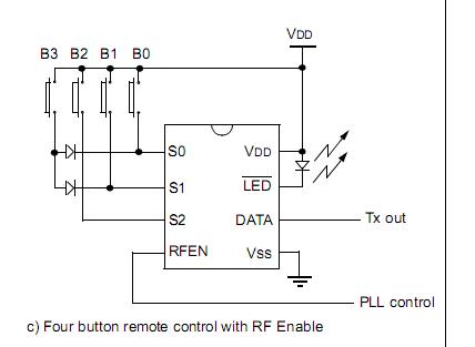

    Podniosłem HCS362 z płytki, i podłączyłem tylko Vss/Vdd w/g noty
    http://ww1.microchip.com/downloads/cn/DeviceDoc/cn_40189d.pdf
    Przy takim podłączeniu (tylko zasilanie i masa) pilot pobiera 30uA.
    W/g specifikacji, stand-by powinno być 0.1uA nominalnie i max 1uA.
    Na mój gust to HCS padł, no chyba że ktoś ma inne pomysły.
