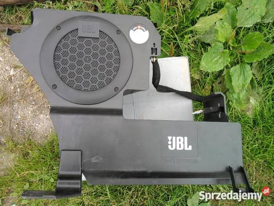

    Posiadam taka tube Jak podłączyć głośnik JBL z 4 przewodami do wzmacniacza?

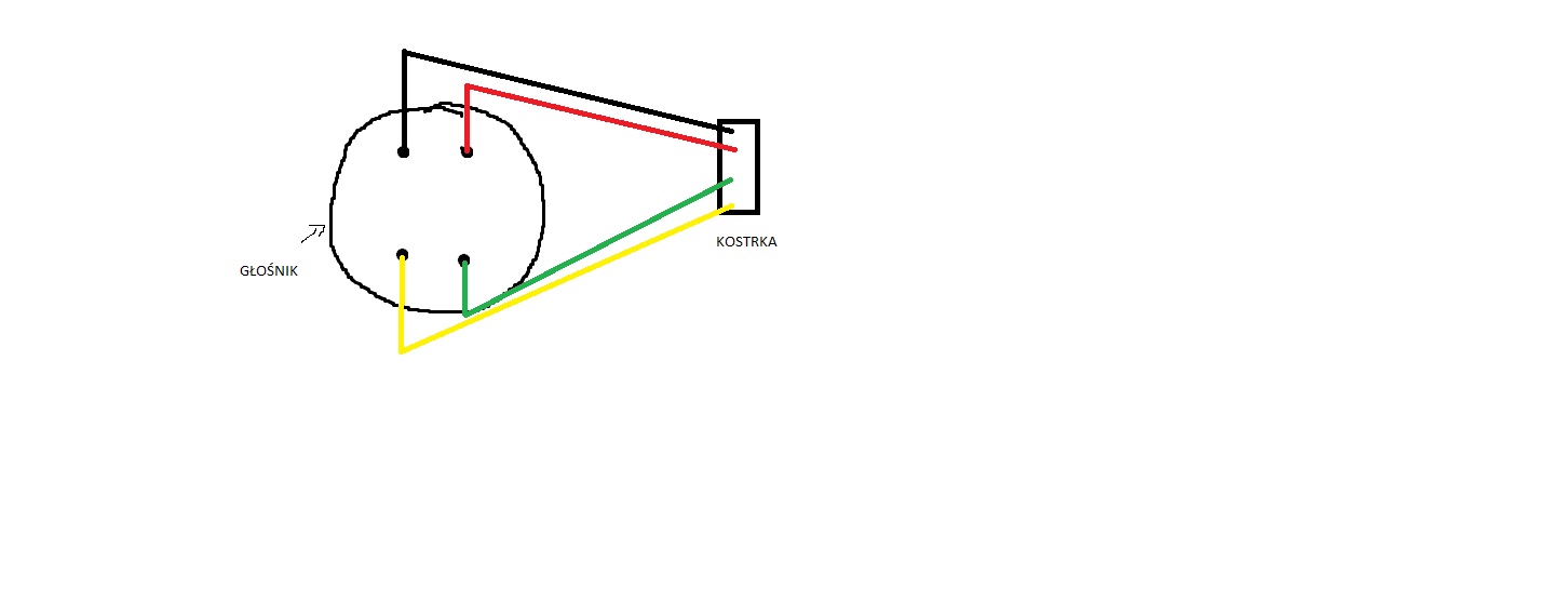

    i chce ja podłaczyć pod wzmacniacz lecz z tego głosnika wychodza 4 przewody .Po rozkreceniu głosnika wygląda to tak Jak podłączyć głośnik JBL z 4 przewodami do wzmacniacza? .Jak podłaczyc ten głosnik pod zwykły wzmacniacz pomocy!!!

    Zapewne głośnik jest 2-cewkowy. Podłączasz albo równolegle albo szeregowo w zależności jaką impedancję mają cewki.
