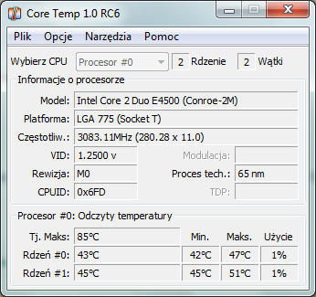

  • #19 13910363
    RdQ
    CoreTemp'a w czasie IDLE
    Jak podkręcić Intel E4500 na ASUS P5KPL-SE i nVidia 9800GT?
    Nie róbmy na raty.
    Zrób tak.
    Uruchom Windows, raz jeszcze.
    Uruchom CoreTemp. Włącz test Primem na 30 minut i ponownie wrzuć.
    Zobacz, że CoreTemp podaje, jako minimum temperaturę "teraz".
    Będzie bardziej wiarygodnie, bo 42stC w idle to trochę za dużo.
    Bez OC, taki CPU ma 28-35stC w idle maks.
  • #22 13910428
    RdQ
    Ee zacznijmy od tego.
    Test w Stress Prime 2004 wyszedł negatywny gdyż w ciągu 2 min gdy temperatura wzrosła 60C pokazał się bleu screen. Może dlatego że wiatraczek od procesora chodzi góra 30% i to stale, przy zwiększeniu temp. procesora obroty wiatraczka nie powiększają się, a myślę że powinny.
    swiercm napisał:
    Taka temperatura była gdy procesor nie był podkręcany.
    45stC to gdy procesor jest podkręcony do 3Ghz,
