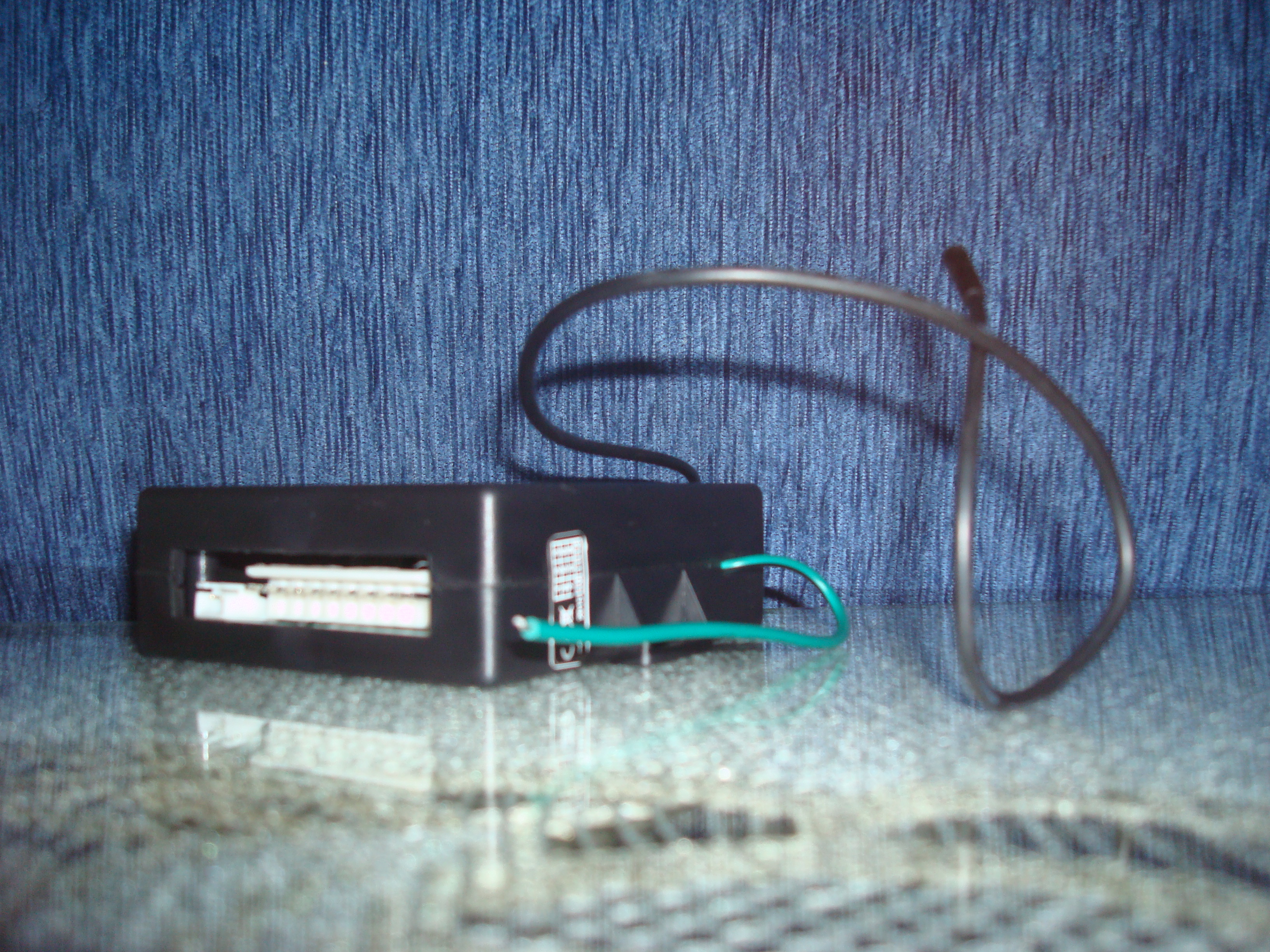

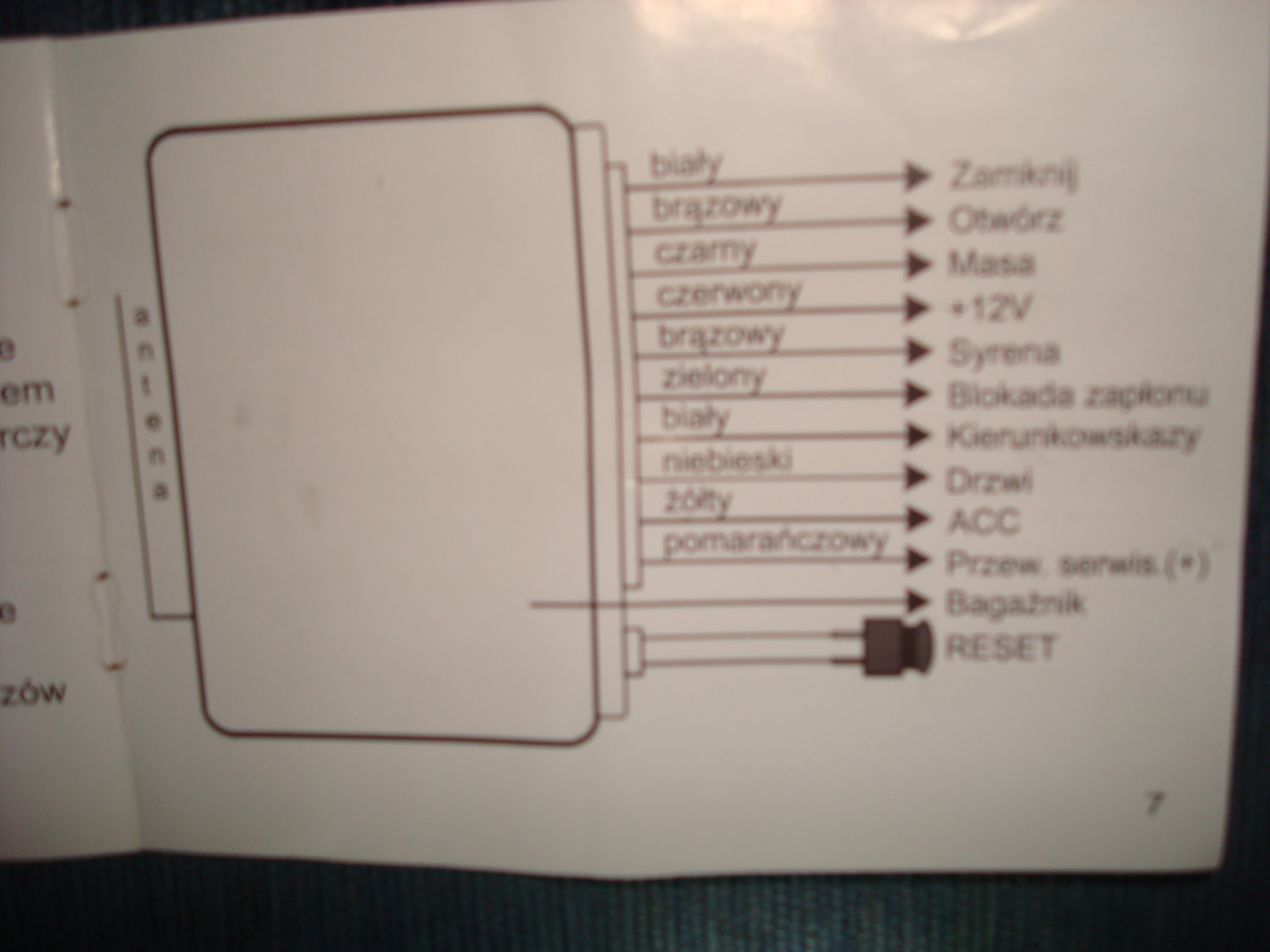

    witam,
    zakupiłem sterownik jak w temacie, po podłączeniu do siłowników, które sam zakładałem centralka odbiera sygnał z pilota i po naciśnięciu "zamknij" lub "otwórz" słychać charakterystyczne "cykanie" lecz nic poza tym. Nadmienię, że centralny zamek zamontowany jest w Lanosie i do tej pory pracował bez zarzutów lecz poprzednia centralka uszkodziła się i nie otwierać drzwi - ale działa funkcja zamykania. Siłowniki są sprawne ponieważ po zamienieniu biegunów na starej centralce otwiera ale nie zamyka.
    Proszę o podpowiedź jak ją podłączyć, na razie chce wykorzystać funkcję "otwórz" i "zamknij". Instrukcja jest dość uboga bo jedyny schemat to ten ze zdjęcia - jeśli to można nazwać schematem.
    pozdrawiam , Michał.

    wiesiekj
    Ten sterownik ma wyjście sterujące, musisz podłączyć przez przekaźniki lub dodatkowy moduł centralnego zamka

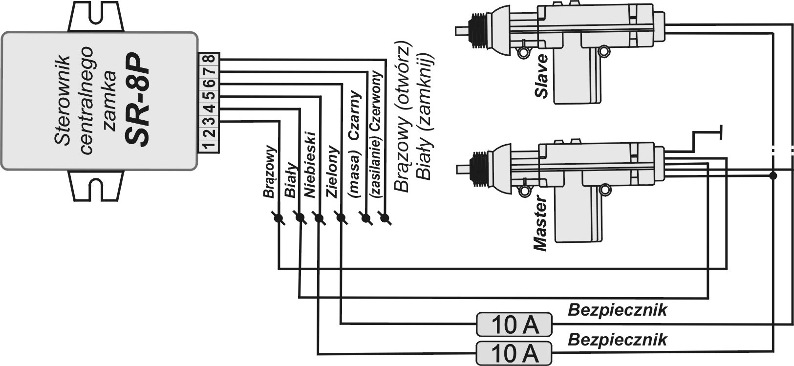

    Noxon T7 łączysz wg. schematu otrzymanego od sprzedawcy.
    Do pracy wystarczy tylko masa i +12V oraz +12V po stacyjce.
    Sterownik centralnego zamka np.SR8p łączysz z siłownikami również wg. schematu, który otrzymasz od sprzedawcy.
    Konieczne są również masa i +12V .Niebieski i zielony przewód podłączasz do siłowników połączonych równolegle.
    Noxona T7 łączysz ze sterownikiem centralnego zamka dwoma przewodami:
    [zamknij] - Biały (Noxon T7) z białym (SR8p)
    [otwórz] - Brązowy (Noxon T7) z brązowym (SR8p)
