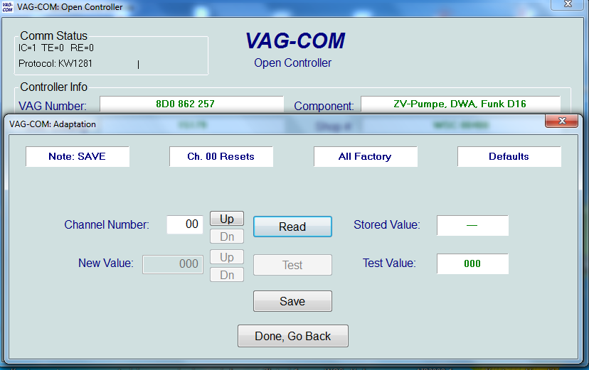

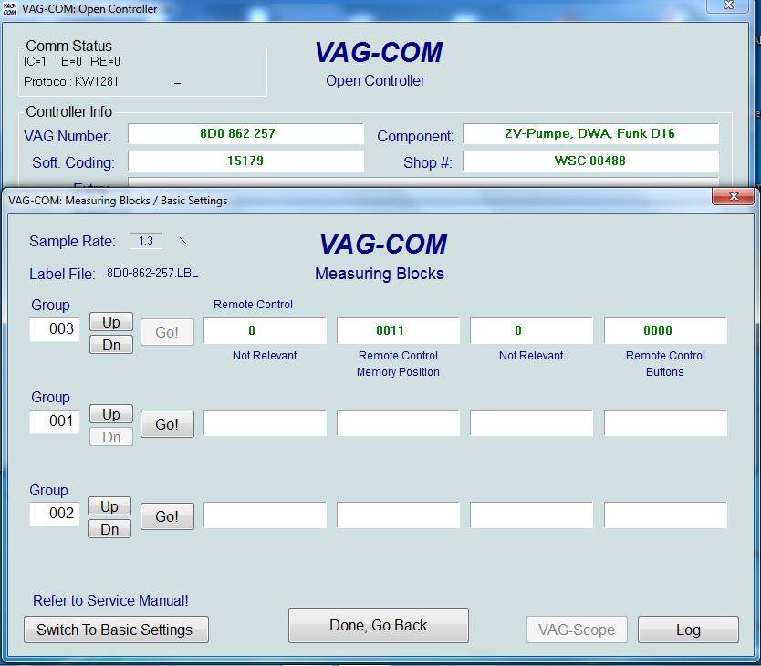

    Witam , mam problem z działaniem centralnego zamykania w audi s3, auto da się bez problemu zamknąć/otworzyć manualnie poprzez przekręcenia zamka w drzwiach, niestety z pilota nie działają już te funkcje. Auto posiada tylko jednego pilota, który w dniu zakupu już nie działał. Próbowałem kodowania za pomocą vag-com. W programie nie ma możliwości wejścia w grupę modułu komfortu, jedynie prawidłowo łączy się z grupą centralnego zamka. Tam w blokach pomiarowych( 003) auto widzi przypisane 2 kluczyki oraz reaguje na naciskanie przycisków w pilocie zmieniając odpowiednio wartości w polu nr4.
    audi s3 2000r - centralny zamek brak reakcji pilota z zewnątrz

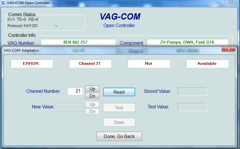

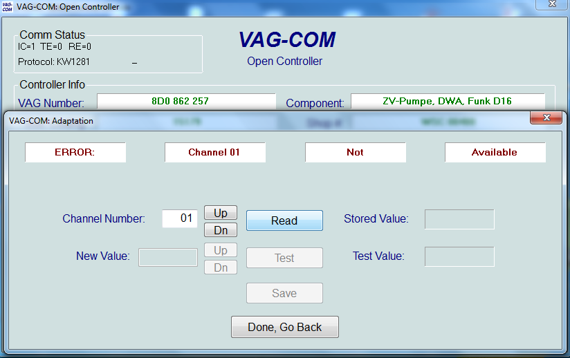

    Przechodząc do adaptacji w grupie 01 oraz 21 widnieje błąd jedynie grupa 00 jest jakoś odczytywana

    Bateria w pilocie jest ok napięcie 3v a pilota jednak nie da sie zakodować. Proszę o jakieś pomysły bo moje już się kończą. Z góry dziękuję

    wchodząc w centralny(35)-póżniej adaptacja(10) dla grupy 21 jest błąd i nie ma możliwości zapisu. Tak jak na screenach.

    otwierajac drzwi czy kierowcy czy pasażera na vagu zmieniają się wartości, jednak przy zamykaniu auta z kluczyka w zamku mruga kierunkiem a przy otwieraniu kluczykiem w zamku kierunki nie mrugają
