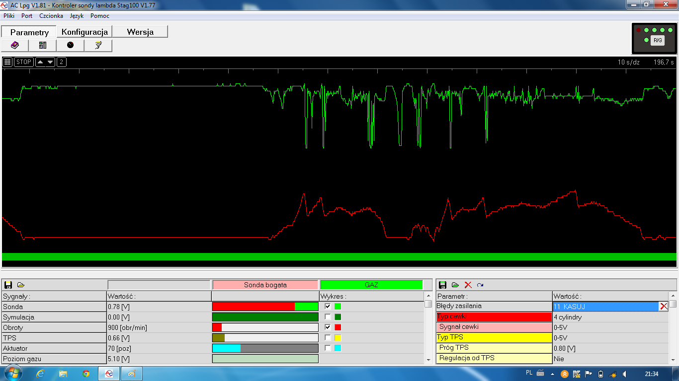

    Witam. Poszukuję rozwiązania sporego spalania (około 17l/100).
    Auto posiada moc, nic nie gaśnie, pali ok. W aucie i poza nim śmierdzi dość mocno gazem i benzyną, więc chyba za dużo paliwa dostaje.

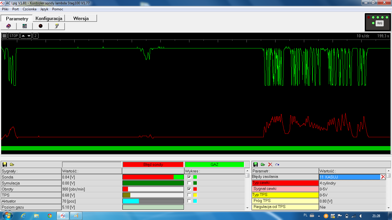

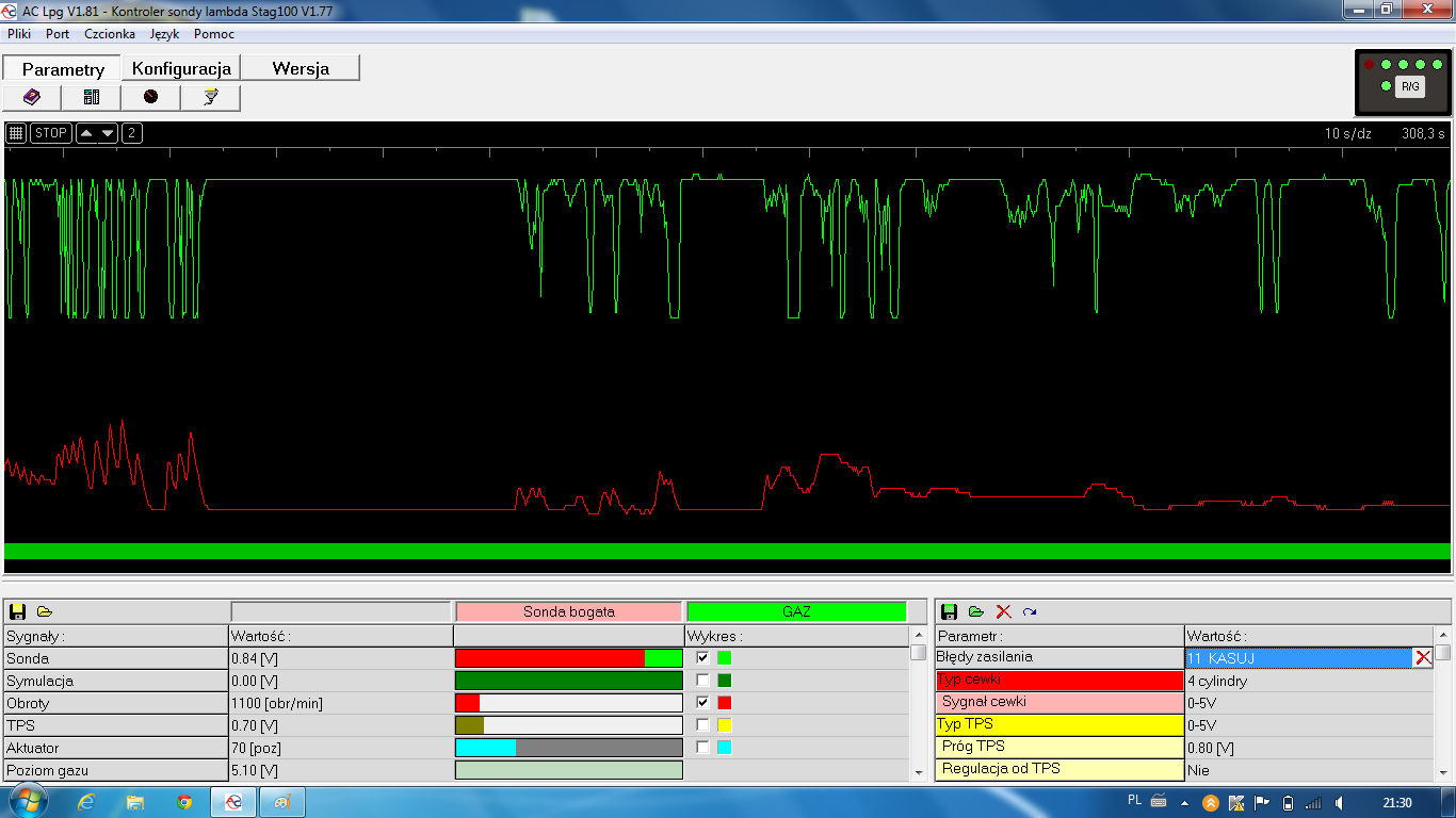

    Zrobiłem prymitywny pomiar sondy. Sonda na wolnych obrotach w ogóle nie zmienia stanu (a chyba powinna?). Na benzynie przebieg jest zmienny, niemalże sinusoidalny (ale to chyba emulator? bo takowy posiadam zamontowany). W pewnym momencie na wolnych obrotach pokazuje błąd sondy, nie wiem jak to interpretować. Jeżeli sonda jest ok to chyba pozostają zawory?

    Od nich powinieneś zacząć
    Trzymałeś równe obroty?

    Obroty to czerwona linia na wykresach. Tak jak pisałem silnik chodzi idealnie, trzyma obroty itd. Wcześniej jak mialem uszkodzona sonde to miałem spadki obrotów, potrafil nawet zgasnać.
