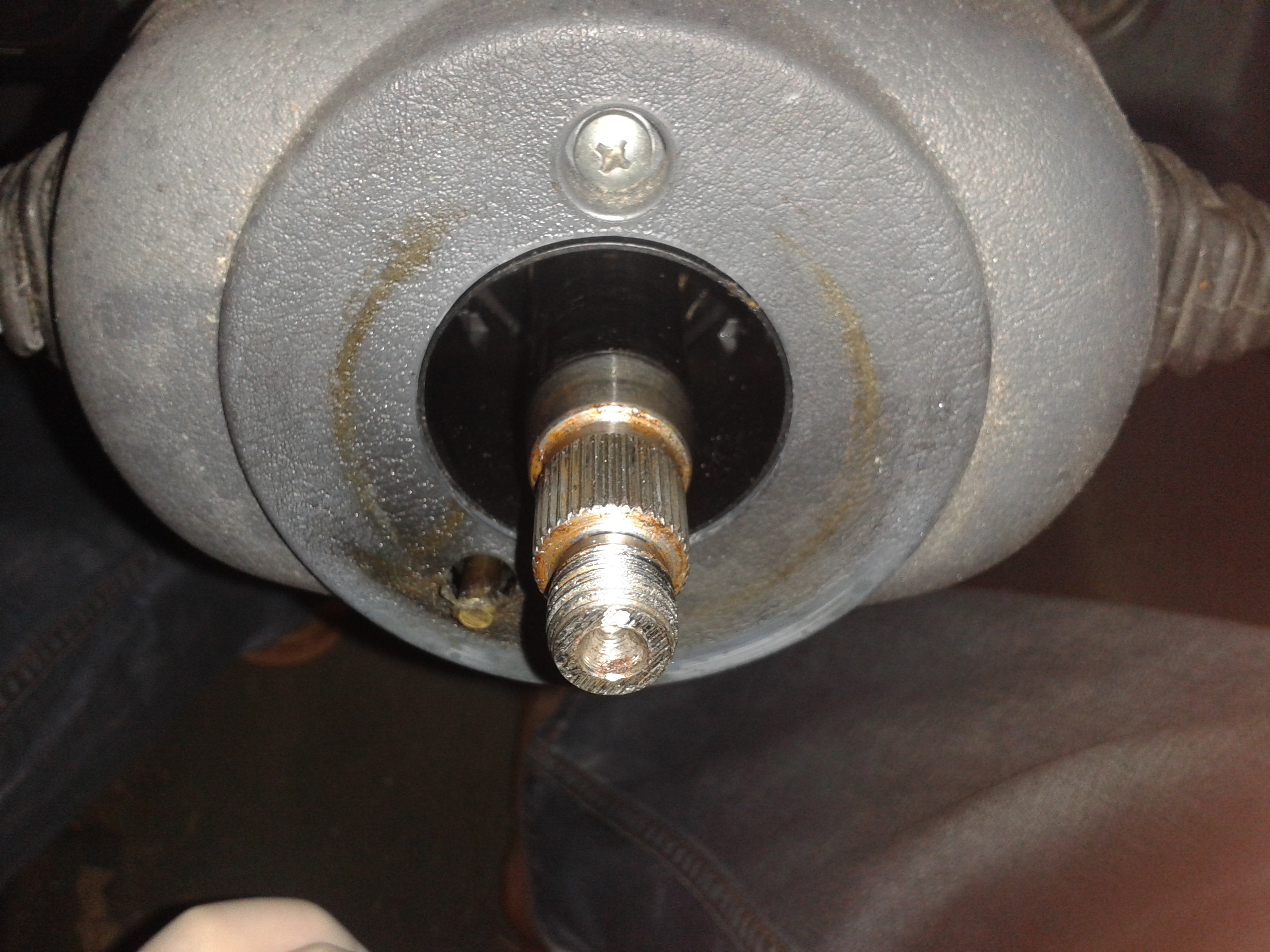

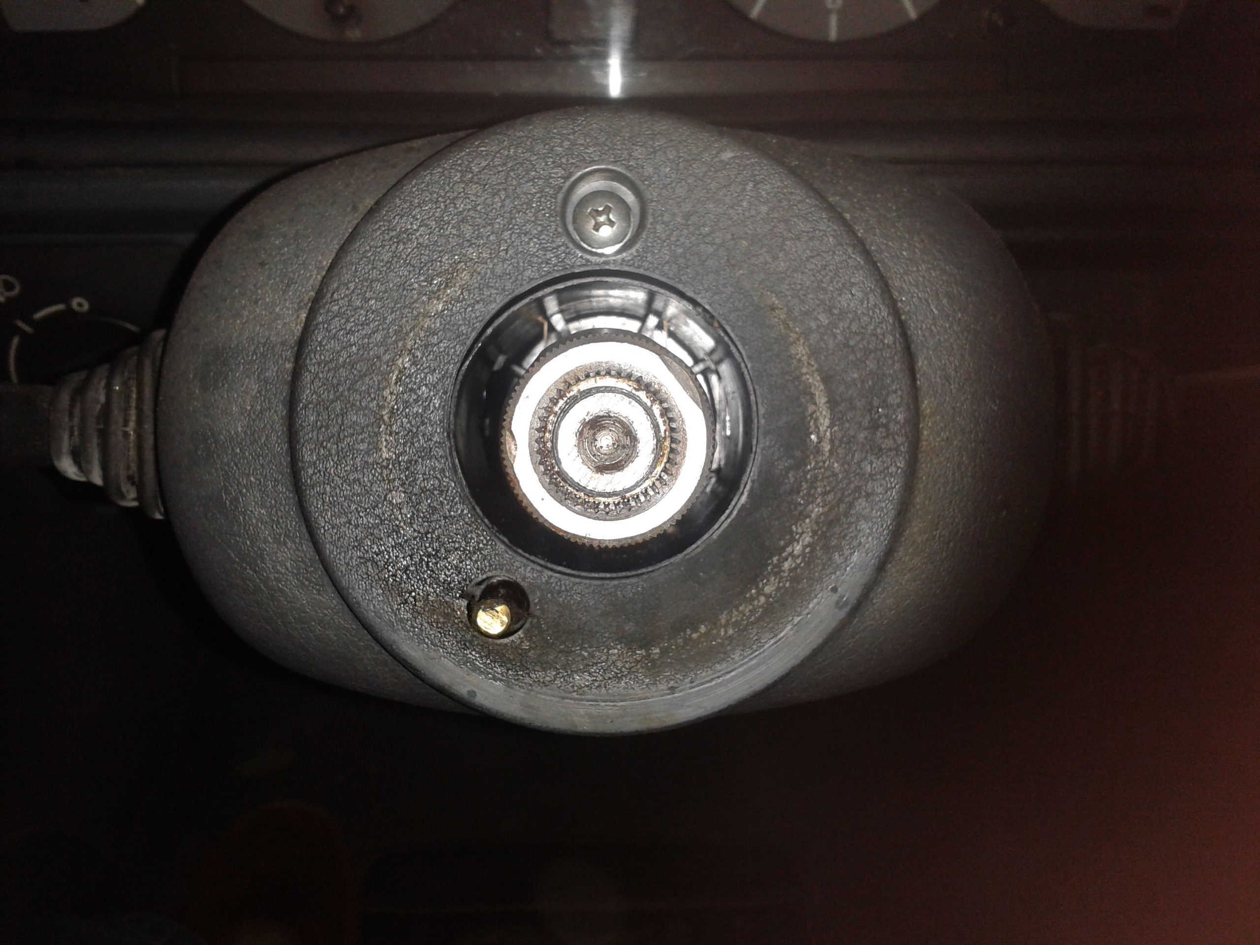

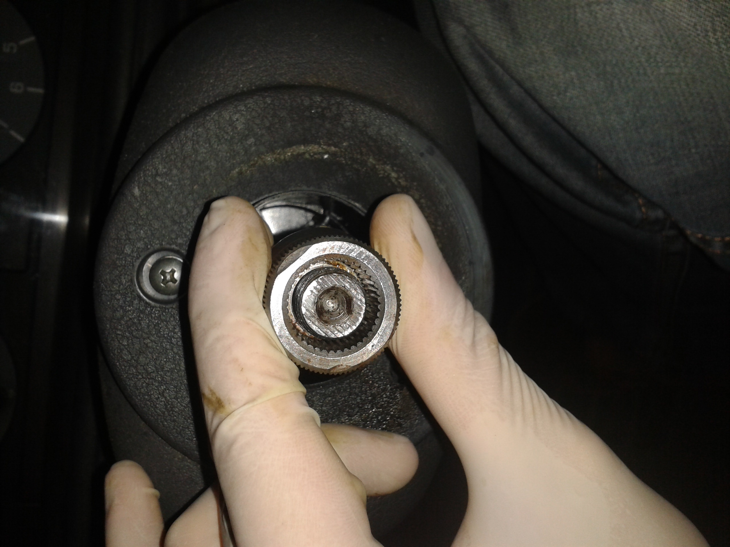

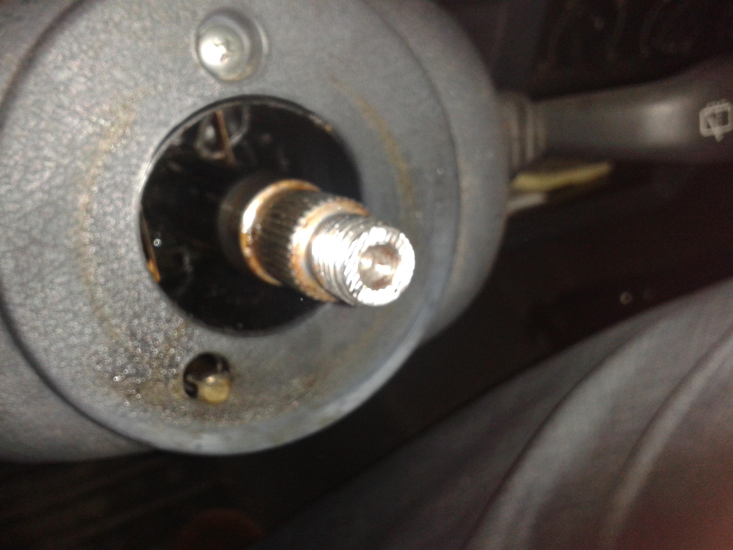

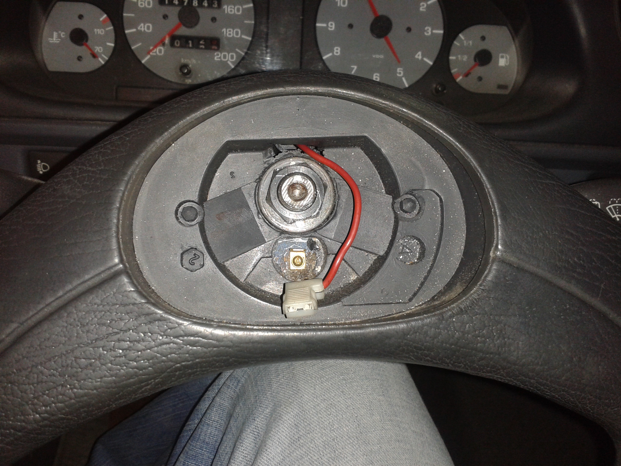

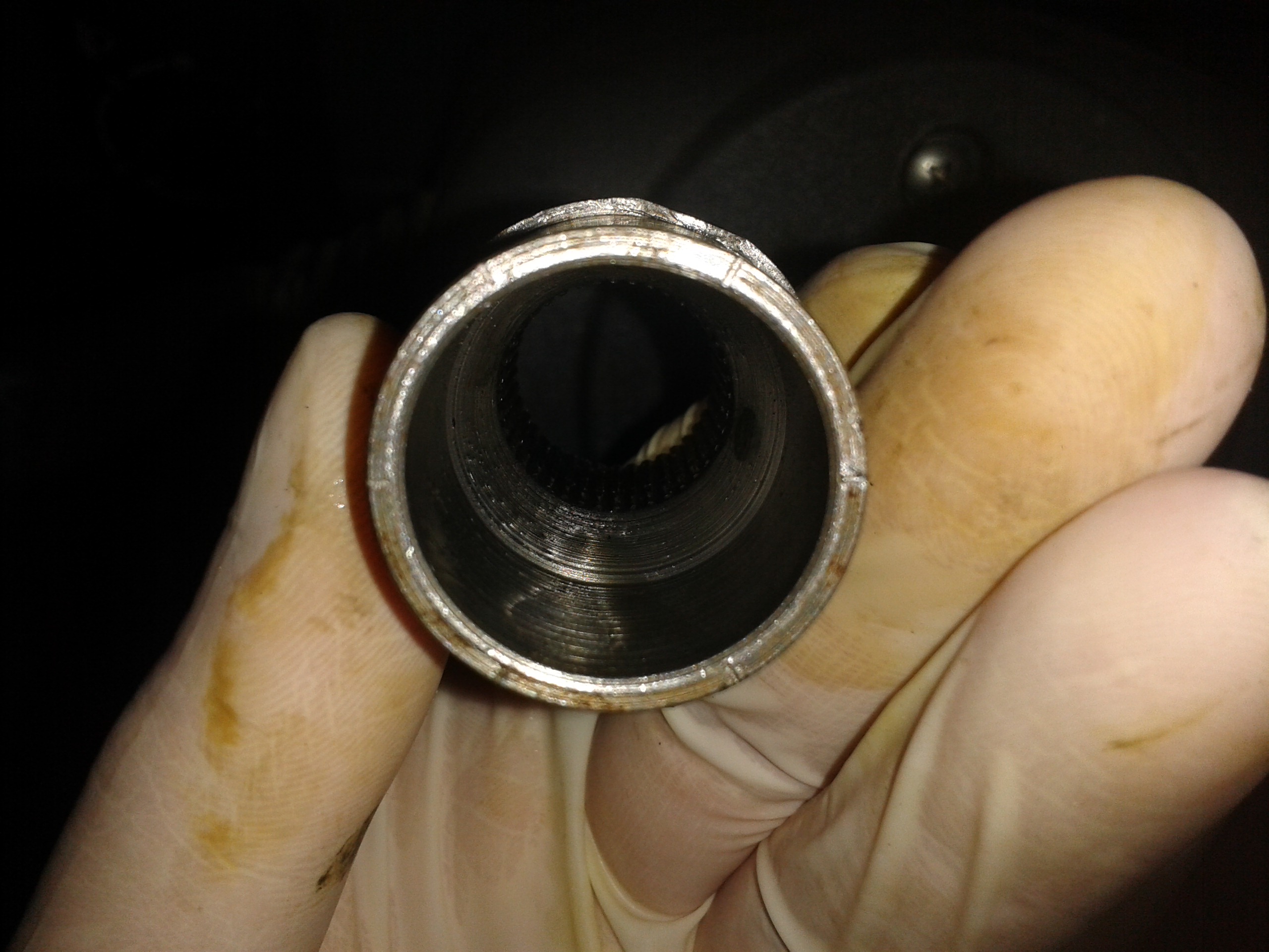

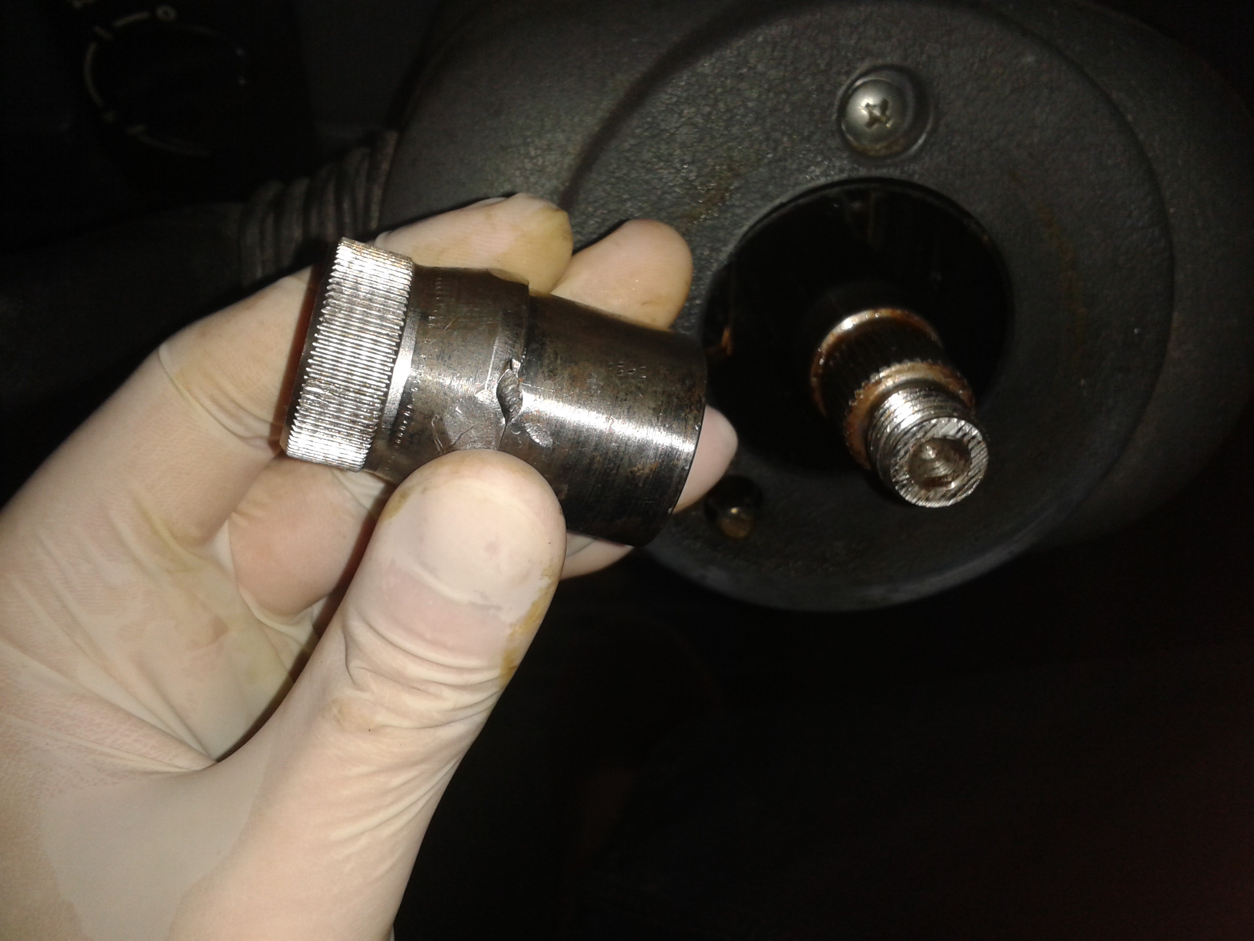

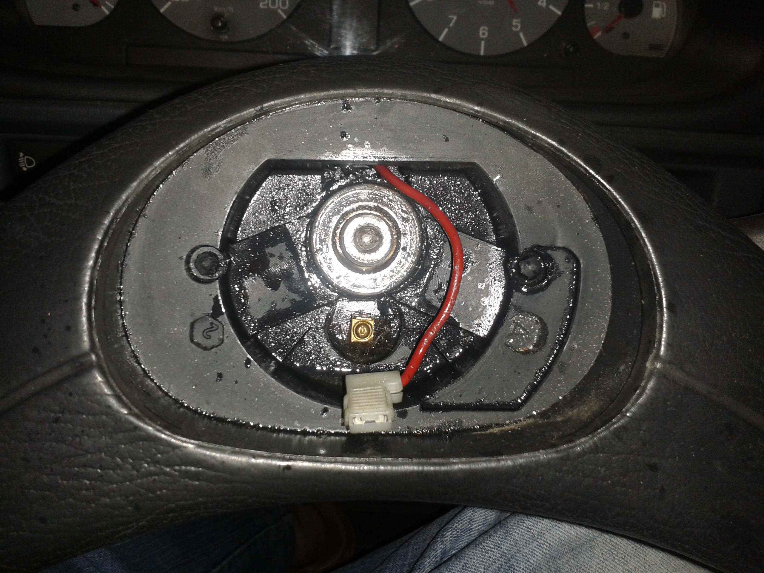

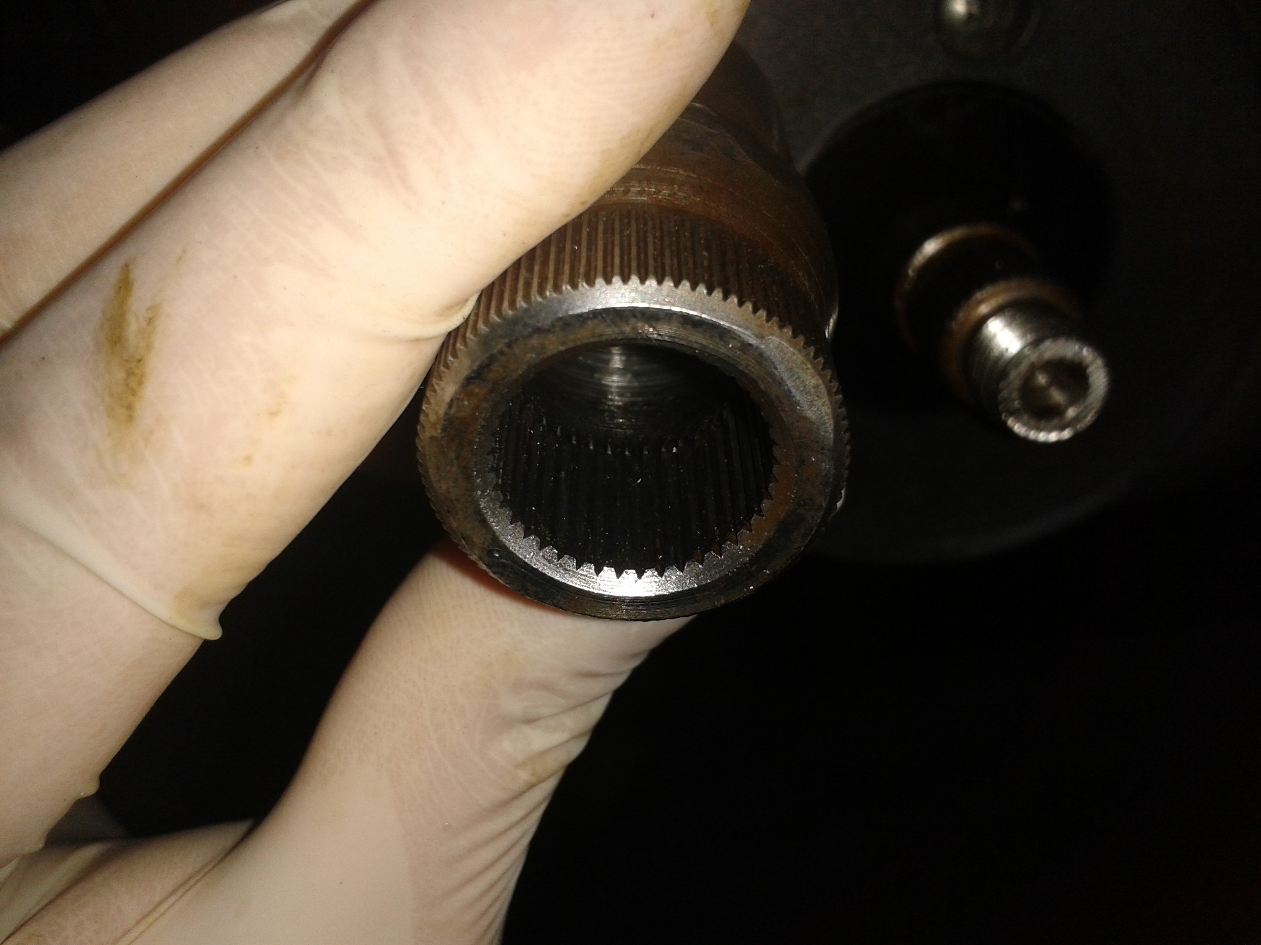

    Męczę się od jakiegoś czasu z założeniem kierownicy z modelu 1994 r. do modelu 1996 Felicja 1.3 LXI. Kierownica z 94' jest na szeroki wieloklin, a kierownica z 1996 roku do 1.3 lxi posiada wąski wieloklin. Zakupiłem taką oto przejściówkę, sprzedawca zapierał się nogami, że będzie pasować do feli, ale niestety adapter nie wchodzi w ogóle na trzpień wieloklinu kolumny kierowniczej. Nie mam pojęcia dlaczego, przecierałem WD40, dmuchałem, czyściłem rowki wieloklinów, porównywałem ich budowę, średnicę itd... .
    Dodam, że część zewnętrzna adaptera idealnie wchodzi w kierownicę na która chcę zmienić, czyli tą z modelu z 1994 roku (szeroki wieloklin). Jedynie sama część wewnętrzna adaptera nie chce się wsunąć na trzpień wieloklinu kolumny kierowniczej. Ma ktoś jakieś pomysły ?
    Fotki z demontażu starej kierownicy i próby założenia adapteru na wieloklin :

    Nie pasuje to nie pasuje, zwrócić sprzedawcy i już. Pewnie to jest adapter z golfa II. Nie pasuje bo jest inna średnica czy inna ilość wpustów? Tutaj nic już nie poradzisz, bo nie wielowypusty wykonuje się metodą dłutowania lub przeciągania.

    Dzieki za odpowiedz. Wydaje mi sie, ze srednica jest taka sama, ksztalt rowkow i wpustow tez, ale wydaje mi sie, ze cos moze byc na rzeczy z iloscia tych wpustow. Nie mam pojecia. Tak jakby ten adapter odrobine wchodzi na ten trzpien (doslownie 3 lepki od szpilki odleglosci)

    Policz ilość wpustów i będzie wszystko wiadome :D Wydaje mi się że sprzedawcy wydawało się że pod tym względem Golf II i Felicia to to samo i dał Ci adapter od Golfa II.

    podjedź do jakiegoś CKP czy jakiegoś zakładu posiadającego maszyny do przeciągania czy dłutowania i zapytaj czy mogli by Ci coś takiego dorobić w jakichś sensownych pieniądzach, chociaż dzisiaj o przeciągacze będzie trudno. A dlaczego chcesz zmienić te kierownice?
    Jest jeszcze jedna opcja, mianowicie sam adapter mógł zostać wykonany ze zbyt małą dokładnością, ale to musiał byś sam zobaczyć dlaczego nie wchodzi (nasunąć na kolumnę ile się da, a potem po ciemku zaświecić z drugiej strony jakiś światłem i zobaczyć jak światło rzuca cień na szczelinę w wielowypuście.

    Niestety na podstawie zdjęć nikt nie powie Ci czy takie małe połączenie kształtowe będzie do siebie pasowało. Z dostępnością części do tego samochodu nie ma problemów(i w większość można je dostać za naprawdę grosze) możliwe że to ta tulejka jest wykonana z niewłaściwą dokładnością lub zbyt ciasnym pasowaniem.

    Masz złą tuleję, ta z Twojego linku ma być!

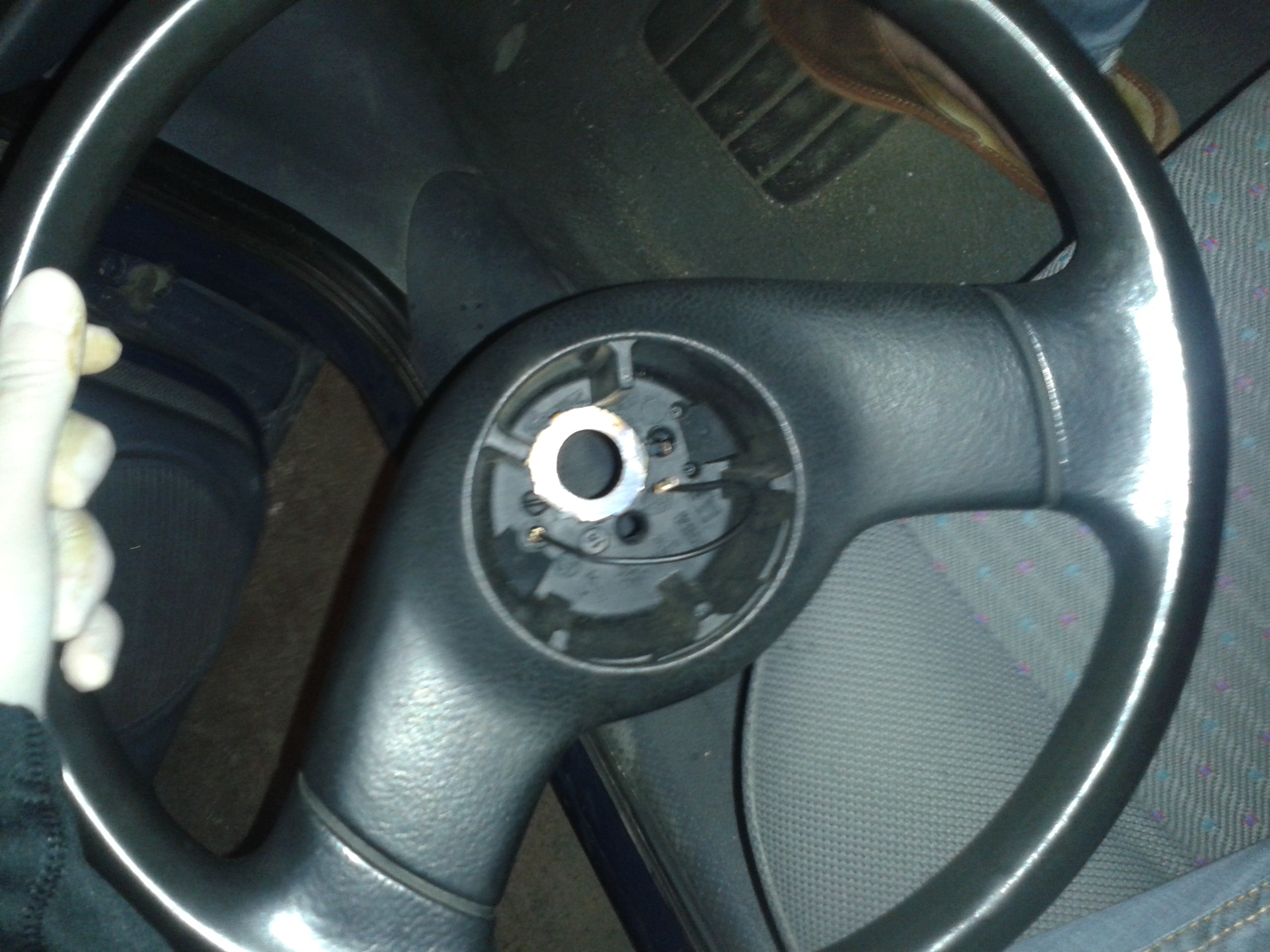

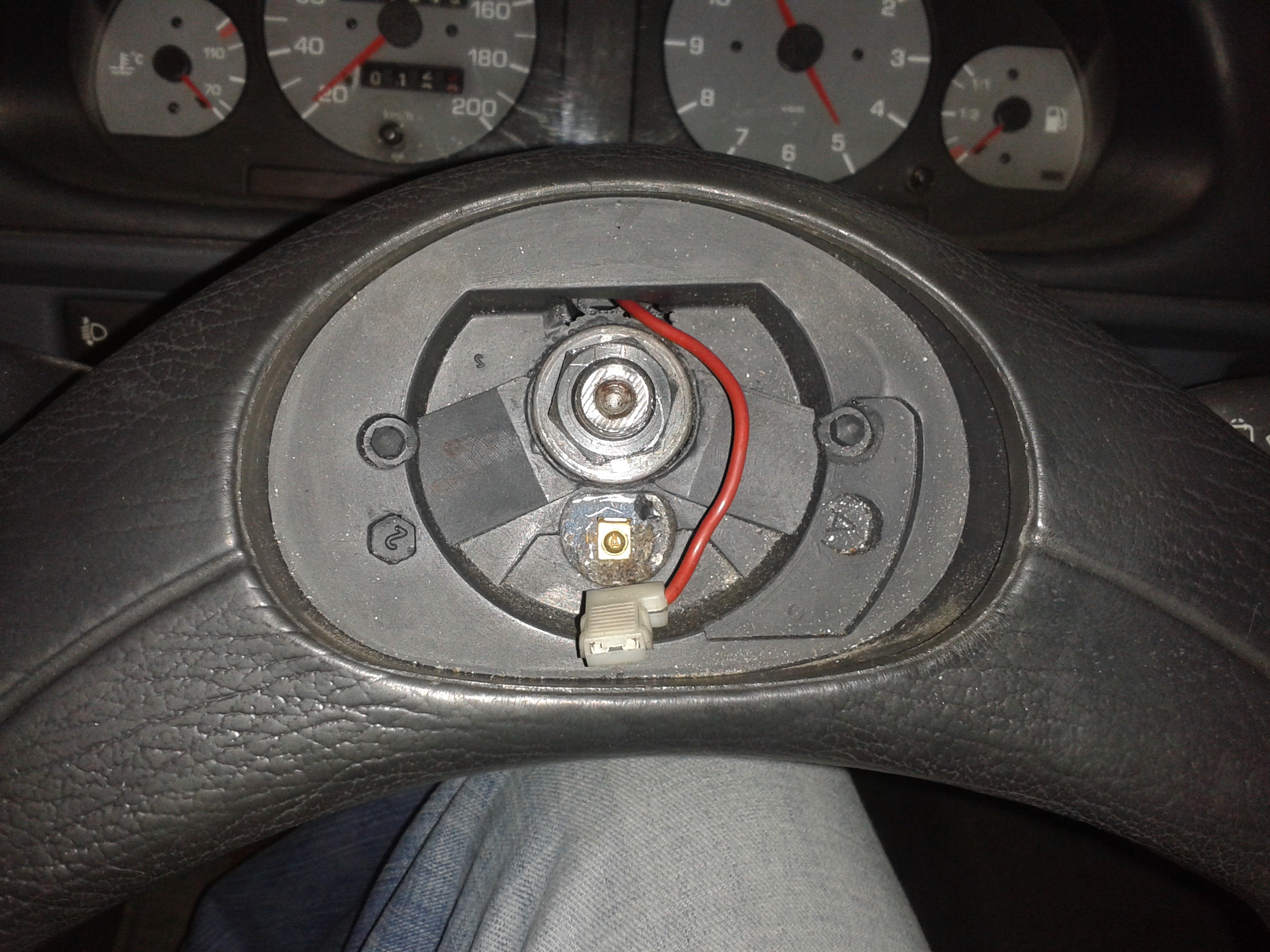

    Mam jeszcze jedno pytanie. Tym razem tyczy sie ono mechanizmu odbijania kierunkowskazow po powrocie kierownicy do polozenia '0'. Otoz w modelu Feli z roku 1996 jednym z elementow mechanizmu byla tak jakby plastikowa nakladka na tyl kierownicy (taka z metalowa obrecza prawdopodobnie do uziemiania klaksonu). Zawierala ona element wychodzacy z tylu kierownicy i wchodzacy do wewnatrz kolumny kierowniczej. Element ten mial ksztalt 1/4 walca z pewnymi wcieciami tu i owdzie. Ten tak jakby 'walec' dosiega do cyngla kierunkowskazu, kiedy jest zalaczony i w odpowiednim momencie obrotu kierownicy wylacza kierunkowskaz odciagajac ten metalowy cyngiel wewnatrz kolumny kierowniczej.
    W czym problem ? Ano w tym, ze ta nakladka z roku 1996 ma ta 1/4 walca po stronie lewej, duzo dluzsza, a sama 'baza' tego elementu ma trzy plastikowe wpusty, ktore idealnie pasuja w miejsce do tego przeznaczone na kierownicy. Calosc nie przesuwa sie wokol wlasnej osi. Z kolei ten sam element, ale juz w modelu kierownicy z 1994 roku posiada 1/2 takiego walca, umieszczonego po stronie prawej i duzo krotszego od modelu z roku 1994. Tym samym element ten nie bedzie poprawnie odbijal cyngla kierunkowskazu, bo po pierwsze jest po drugiej stronie, a po drugie wcale nie bedzie go nawet dosiegal.
    Chcialem przelozyc element z modelu kierownicy 1996 do modelu z roku 1994, ale niestety wiazaloby sie to z drobna przerobka kierownicy oraz dosc drastyczna przerobka elementu odbijajacego kierunkowskaz. Myslalem, czy nie byloby latwiejszego sposobu... . Jak poradzili sobie ludzie chcacy np. zalozyc kierownice z nowszej feli (np. ta czteroramienna na duzy wieloklin) do Feli z roku 1996 ? Przeciez nikt o zdrowych zmyslach nie bedzie palcem odbijal kierunkow. Ma ktos jakies pomysly ?
