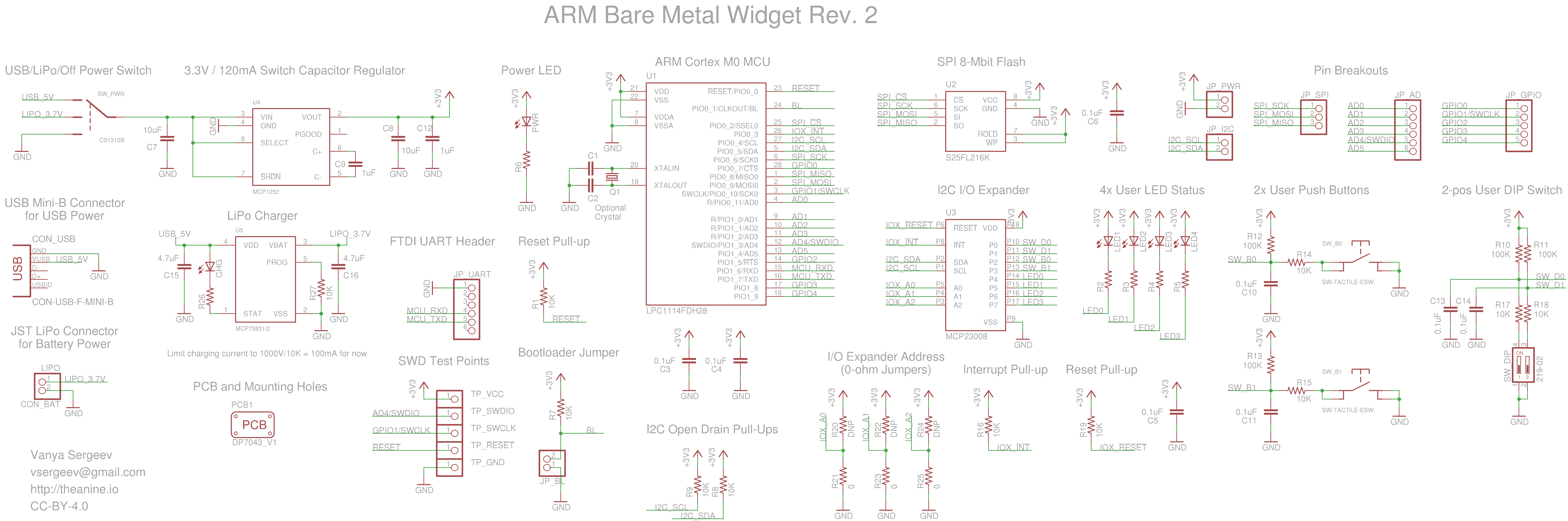

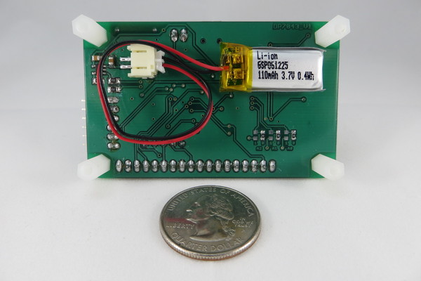

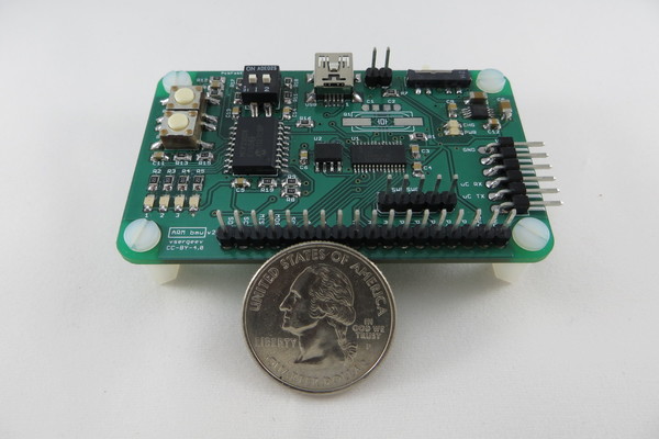

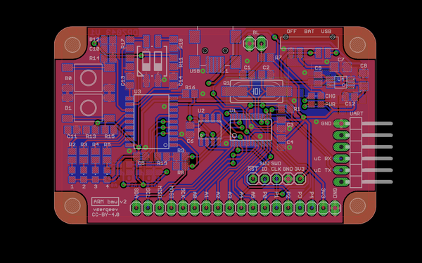

    Poniżej krótki opis projektu autorstwa internauty ukrywającego się pod nickiem Vsergeev. Jest to niewielka płytka rozwojowa o nazwie ARM-BMW (ARM Bare Metal Widget ) zbudowana w oparciu o mikroprocesor ARM NXP LPC1114DH28 . Autor zapewnia, że zmieścił się z kosztem elementów w 15-stu dolarach (według zamieszczonej listy części wyłączając akumulatorek i PCB).
    Mikroprocesor posiada 32kB pamięci Flash, 8kB pamięci SRAM, przetwornik ADC oraz interface'y I2C/SPI/UART. Na płytce rozmieszczono szereg wyprowadzeń na listwach pinowych, w tym wejścia przetwornika ADC, I2C, SPI, UART, wejścia/wyjścia cyfrowe itp. Oprócz tego na płytce znajdziemy dwa przyciski, cztery diody LED oraz podwójny mikro-przełącznik typu DIP. Procesor może wykorzystywać zarówno wewnętrzny oscylator jak i zewnętrzny (standardowy montowany powierzchniowo HC49UP) Układ może być zasilany z portu USB lub też z akumulatora LiPo. Całość charakteryzuje się niewielkimi rozmiarami (43 x 70 mm).
    Jest to projekt typu open-source, więc wszelkie pliki niezbędne do powielenia projektu znajdziecie na stronie źródłowej. Poniżej zamieszczam tylko kilka zdjęć (w tym schemat).
