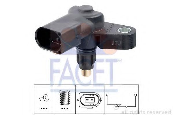

    Mercedes w203 manual mial problem ze siwatlami tylnymi wymieniony tylny modul SAM tyl byl naprawiony bylo ok. Przod nie bylo migaczy i swiatel mijania
    zakupiony przedni modul sam z innym numerem przod dziala ok ale wskoczyl problem swiatel cofania . Wsteczny zapala sie odrazu po uruchomieniu silnika , po wzuceniu wstecznego gasnie , czy moze byc ze modul sam byl od automatycznej skrzyni biegow i czy da sie to programowo naprawic czy trzeba kupic inny modul sam z takimi samymi numerami

    kat_alkatraz napisał:
    Spróbuj podłączyć światła cofania przez przekaźnik żeby załączony przekaźnik zdejmował zasilanie żarówek a wyłączony podawał napięcie na żarówki...
    To jest częściowo dobry pomysł.
    Otóż nie można ingerować w zasilanie samych żarówek, czyli za tylnym SAMem bo kontrola sprawności oświetlenia wywali błąd. W tym konkretnym przypadku można zaradzić przekaźnikiem przed przednim samem. Do przedniego sama, na wtyk 10 pin 6 wchodzi sterowanie od czujnika ze skrzyni (brązowy z zielonym paskiem) i sterowanie jest masą. Przez zachowanie jak u kolegi wyżej całkowicie jest zaburzona logika, tzn. samochód jadąc do przodu "myśli" że cofa i odwrotnie. Tym samym problemy z PTS, navi, tempomat, tylna wycieraczka itd.
    Można doraźnie zaradzić odwracając logikę na tym przewodzie właśnie przez przekaźnik.
    Ja mam natomiast pytanie, czy ktoś z was pamięta czy ten czujnik w manualnej skrzyni normalnie jest zwarty do masy, a po wrzuceniu wstecznego zdejmuje masę (rozwarcie), czy jednak powinno być odwrotnie?
    Mercedes w203 - swiatła po wymianie SAM'a wsteczne cały czas
    Zgodnie z powyższym by wynikało, że zwarty normalnie czyli cofki mają zapalać przy zdjęciu masy z pinu 6, mierzył to ktoś z was na aucie? Pytam o przypadek zwykłej skrzyni 6 biegowej "716".
    EDIT
    Problem najprościej zmienić kodowanie przedniego modułu SAM, bo to od niego zależy właśnie zachowanie cofek.
