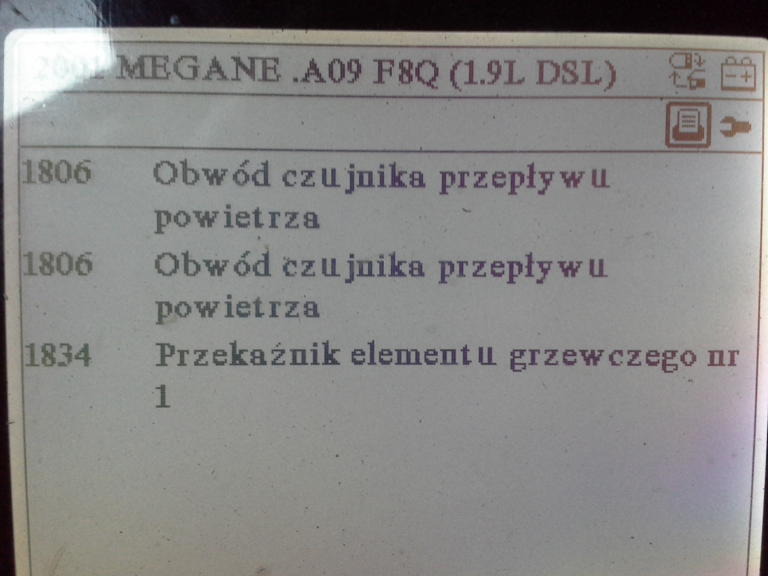

    Witam mam problem z swoim autem Megane 1 z silnikiem 1,9 DCI 102 km. mianowicie; nie mogę odpalić silnika na zimnym po nocy, wystarczy na pych tylko 0,5 m i silnik chodzi, zaraz po odpaleniu mogę go zgasić i do wieczora nawet po staniu 8 godzin odpali lecz nie łatwo. Wymieniłem już czujniki wałka rozrządu i impulsu koła., nie pomogło filter też i bez zmian. Może ktoś pomoże.

  • #15 13926358
    snikers80
    podłączyłem kompa i wyszło to, tylko nie wiem czy dam radę przesłać.
    Megane 1,9 DCI 102KM - trudności z odpalaniem na zimnym silniku po nocy

  • #20 13927257
    Pawel wawa
    Pomoże, bo fachowiec sobie w parametry popatrzy i wnioski wyciągnie. Sam nawet, żebyś z NASA sprzęt miał, nie dasz rady zinterpretować odczytów. A same błędy to nie wszystko. Nawet Ci się teraz pokazują i co? Mądrzejszy jesteś od tego?
