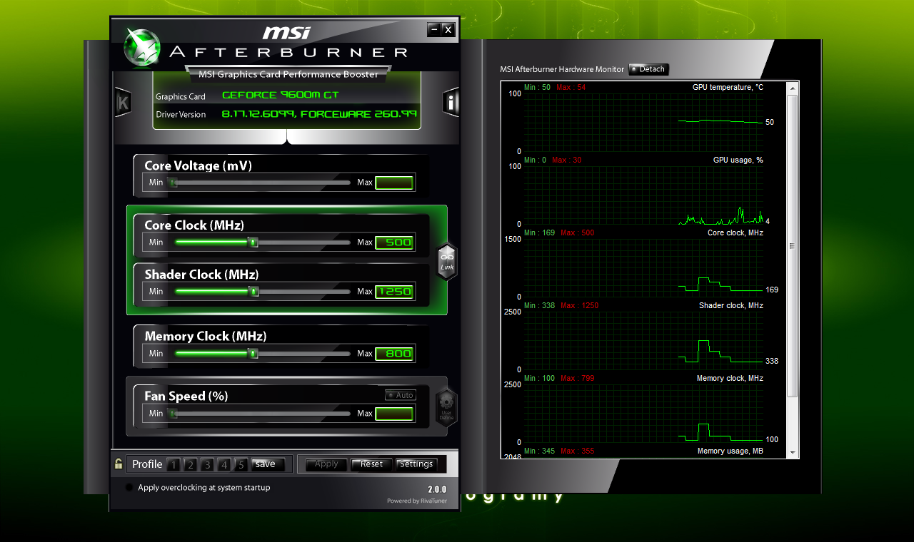

    Proszę o porady,kroczek po kroczku jak podkręcić tą kartę graficzną.
    Chcę tylko posługiwać się pozycjami core clock,shader clock i memory clock w programie MSI Afterburner.
    Jak podkręcić MSI Radeon R9 270 w MSI Afterburner? Ustawienia resetują się po restarcie
    Próbowałem ustawiać parametry o kilka Mhz większe ale po ponownym uruchomieniu komputera ustawienia domyślne wracały.
    Proszę o porady,odpiszę po 22 jak wrócę z pracy.
    Jeżeli zwiększenie napięć jest bezpieczne to proszę również o porady w tym temacie.

    Zwróć też uwagę na przyciski "Apply" i "Save" oraz na pole "Apply overclocking at system startup".
    Czemu na obrazku jest napisane GeForce 9600m GT?
    OC: MSI Radeon R9 270 Gaming nie pozwala na regulację napięć, natomiast możliwość jego podkręcania przedstawia się bardzo przyzwoicie i niewiele ustępuje Radeonowi R9 270X... który otrzymał taki sam układ graficzny. Żeby znieść limit podkręcania w kartach Radeon R9 270 (domyślnie: 1050/6000 MHz), wystarczy odnaleźć plik „MSIAfterburner.cfg„ w katalogu z programem MSI Afterburner. Potem w polu „UnofficialOverclockingMode„ wstawiamy wartość „1” i spokojnie regulujemy zegary ponad standardowe wartości.
    Na 1125-1150/6200MHz (rdzeń/pamięć) powinien pójść.
    Jeszcze trochę wiecej o OC: http://forum.purepc.pl/topic/354921-amd-radeo...285-nast%C4%99pcy-hd-7800/page-6#entry3880734
    To jest obrazek poglądowy z internetu ;)

    Coś tam pokręciłem,pokręciłem i jest ok,w benchmarku na podkręconym ponad 20 FPS więcej ale za to temperatura ponad 80 stopni,według mnie się nie opłaca,różnicy FPS i tak nie widzę a lepiej by karta była chłodniejsza.
