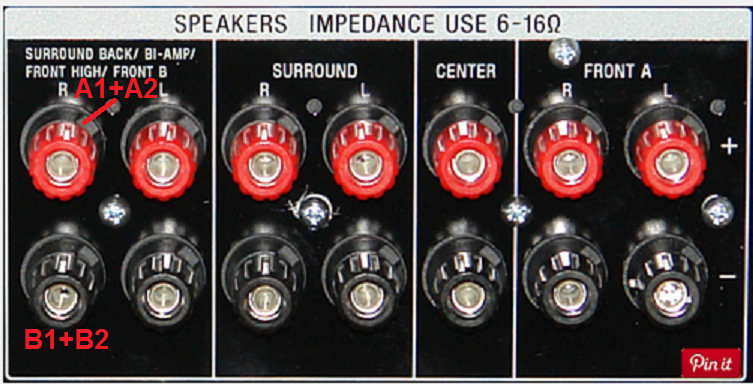

    Moglibyscie spojrzec na schematy amp i glosniki?
    Chcialbym je polaczyc bi-wire, a mam tylko kable "2 zylowe" (4 sztuki).
    O ile z glosnikami nie bedzie problemu, to czy do wzmacniacza moglbym zlaczyc 2 przewody w 1 banana plug (np. A1 i A2; B1 i B2 itd.)?
    Wole taki rodzaj mocowania, ze wzgledu na ograniczona dostepnosc do ampka.
    Czym roznia sie kable 2 od 4 zylowych? Chyba tylko tym, ze nie ciagnie sie 2 kabli, tylko grubszy 1...?
    Z gory dzieki,
    i sorry za to podstawowe(?) chyba pytanie :-))

    Tobie chodzi o Bi-wire czy Bi-Amping?
  • #3 13918849
    arturob
    bi-wire
    Sugerujesz, ze mialbym je podlaczyc do sekcji "Front A"?
  • #4 13918900
    intenso
    Jak chcesz podłączyć w opcji bi-wire to zrób takie przewody jak napisałeś w pierwszym poście i podłącz je pod front A, jeżeli kolumny Ci nie działają pod Front A to przełącz w amplitunerze z speakres B na A.Pamiętaj że zanim wszystko podłączysz zdejmij zworki z zacisków w kolumnie.
    Według mnie lepszym rozwiązaniem było by połączenie Bi-amping
    Tak wyglądają przewody do bi-wire

    arturob
    Intenso,
    1. czyli jest ok, jesli zlacze te 2 zyly w 1 plug?
    bo nie mam kabli do bi-wire, po prostu mam pojedyncze kable na tyle dlugie, ze je przetne na pol (byly kupione ze sprym zapasem).
    2. a narysowalbys mi schemat (wg. rys. powyzszych) jak podlaczyc do bi-ampa?

  • #6 13918932
    intenso
    Pod front A podłączasz pod L i R głośniki niskotonowe
    Pod front B podłączasz pod L i R głośniki wysoko-tonowe.
    #7 13918974
    intenso
    Pod 4/8 Kolumnę lewą głośniki niskotonowe
    Pod 2/6 Kolumnę lewą głośnik wysoko-tonowy
    Pod 3/7 Kolumnę prawą głośnik niskotonowy
    Pod 1/5 kolumnę prawa głośnik wysoko-tonowy
    Pamiętaj aby zdjąć zworki z zacisków w kolumnie i nie pomył plusa z minusem przy którymś z połaczeń.

    No i pamietaj aby w amplitunerze włączyć w ustawieniach głośników bi-amping.
