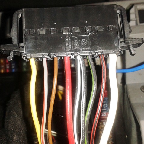

    Witam Wszystkich.
    Problem może dla wielu trywialny ale ja już wymiękam. W Sharanie 2.8 V6 z 2003go roku pali mi bezpiecznik nr 53 odpowiedzialny za oświetlenie wnętrza. Kilka dni temu zauważyłem, że nie działa oświetlenie. Co ciekawe oświetlenie deski rozdzielczej, lewarka i radia działa. Odpiąłem wszystkie 4 drzwi. Odłączyłem wszystkie lampki we wnętrzu. Kalafior. Nie mogę namierzyć zwarcia. Poczytałem fora, znalazłem kilka wpisów o spalonych wiązkach ale u mnie wiązki są zdrowe. Zdjąłem osłony kabli w lewym słupku i przy fotelu kierowcy ale wszystko jest tu ok. Nie mam pomysłu co jeszcze sprawdzić, z której strony zacząć analizować instalację? Poradźcie coś proszę.

  • #15 13986709
    PiotrFi
    Ok. Czyli mamy tak samo. Wypinam wtyczkę P3 i wszystko wraca do normy.
    Tylko teraz tak, schemat pokazuje jakby z wtyczki wychodziły 3 przewody. Tym czasem wychodzi 9. Co ciekawe na kilu z nich mam masę. Mam plan przeciąć wszystkie 9 i łączyć po kolei aż znajdę ten winny. Tylko co dalej? Jak sprawdzić co faktycznie zasila te 9 przewodów?

  • #17 13987999
    michnik77
    wg schematu , to przewód czerwono-czarny nr 4 daje plusa na wszystkie lampki oswietlenia wewnatrz
    wypnij z wtyczki P3 przewód nr 4 i sprawdź czy dalej jest zwarcie na bezpieczniku

  • #20 13991694
    PiotrFi
    Ok. Racja. Gruby, czerwono-czarny przewód. Należy docisnąć cienkim śrubokrętem blaszkę i wsuwka wychodzi z wtyczki. Tym samym tak jak pisałeś odłączam obwód oświetlenia wnętrza. Bez tego przewodu nie przepala bezpiecznika, czyli gdzieś tu mam zwarcie.
    Jak znajdę chwilę zacznę poszukiwania po kablu. Może wiesz, gdzie idzie wiązka z wtyczki P3? Prawdopodobnie po drodze są jakieś kostki?

  • #24 14113292
    PiotrFi
    Hej. Po przeszło miesiącu wracam do problemu. Po zmianie czasu problem stał się naprawdę dokuczliwy, a długi weekend daje pewne możliwości. Jak już wpisałem wcześniej sprawdziłem wszystkie odbiorniki.
    Faktycznie kable podświetlenia lusterek sprawdziłem już wcześniej. Odkręciłem nawet rączki w podsufitce, jak sugerował michnik77. Idąc dalej za sugestią zdjąłem osłonę słupka kierowcy i lipa. Nie mam tu żadnej kostki. Rozebrałem osłony i zdjąłem moduł komfortu wraz z przekaźnikami i prując izolację zacząłem szukać gdzie idzie czerwono czarny przewód z wtyczki P3. Przewód ma zwarcie do masy a moduł podaje na niego +12 i to pali bezpiecznik. Niestety kabel ginie gdzieś z tyłu konsoli środkowej i nie ma możliwości dalej go śledzić.
    W związku z powyższym mam do Was kolejne pytania.
    1. jeśli ktoś wie, to gdzie dalej idzie ten przewód?
    2. mógłbym od początku pociągnąć instalację do lampek. Patrząc ile włożyłem prazy w szukanie zwarcia to już bym to zrobił ze dwa razy. Ale teraz, czy możecie mi powiedzieć, gdzie na module znajdę +12V do oświetlenia, które jest podawane cały czas (do ręcznego włączania oświetlenia), a gdzie +12V, które gaśnie w chwile po zamknięciu drzwi?
    Jeszcze jedno. Zmierzyłem co się dzieje na wtyczce lampki sufitowej i na wszystkich 3pinach mam masę.
