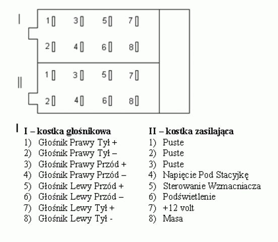

    Witam, mam mocny problem w mojej a3, wymieniłem na radio z punta "sony" ale nie działa, kostka jest ta sama, radio na pewno nie jest zepsute bo sprawdzałem w puncie, a zasilanie w audi jest, ktoś mnie oświeci ? tu i tu ta sama kostka, napiecie jest ale w audi radio nie gra.

    Witam ,nie działa tzn nie ma fonii a wyswietlacz sie swieci ,czy tez zero reakcji??

    zero reakcji, porównywałem kostki w puncie, są identyczne.

    Jak radio w ogóle się nie uruchamia to problem z zasilaniem, jak już się z tym uporasz to będziesz miał następny problem z głośnikami z tyłu i subwooferem. Jest to system aktywny. Radio zasila tylko głośniki przednie, a jak i z tym się uporasz to będzie jeszcze trzeci problem. W A3 jest wzmacniacz antenowy który jest zasilany po koncentryku z radia. Tak jest przynajmniej w aucie z 2002r czyli poliftingowym. Z nieoryginalnym radio nie będzie oczywiście komunikatów RDS/CD na wyświetlaczu FIS w zegarach, jak takowy posiadasz.

    Jak juz wyzej kolega napisał problem z zasilaniem proponuje sprawdzic w poprzednim aucie w których pinach jest prad i porównac z audi wszysko bedzie jasne .Głosniki to kolejna sprawa ale najpierw zasilanko

    W instalacji audi będzie kilka kabli więcej , proponuje je wypiąć i zaizolować żeby nie było problemów.
