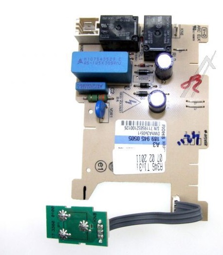

    Witam. Maszyna to chyba turecka produkcja -elektronika Arcelik. Włączam ,wciskam Start, zapala się kontrolka od pracy ,ale nic się nie dzieje, cisza na każdym programie. Nic nie miga , nie pulsuje,może tak świecić cały dzień. Sprawdzony elektrozawór,pompy,grzałka, kontaktron na turbince, cała wiązka pod drzwiami ,wyłącznik krańcowy. Na płytce przegrzałem trochę punktów ,ale i tak z wierzchu nic złego widać na niej nie było. Nie wiem jeszcze jaka powinna być rezystancja czujnika temperatury ,ale nawet gdyby on ,to ruszyć powinna. Trafiło się komuś ,że ten moduł stanął?

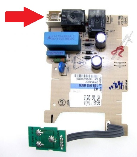

    Miałem kiedyś taki sam problem.Okazało się że wtyczka była luźna i nie było styku.Nie pamiętam od czego to wtyczka była ale na samym środku modułu,taka z dwoma '' samicami '' w środku.

    Wymieniony kondensator MKP. Dzięki dla skryna. Wszystko gra.
