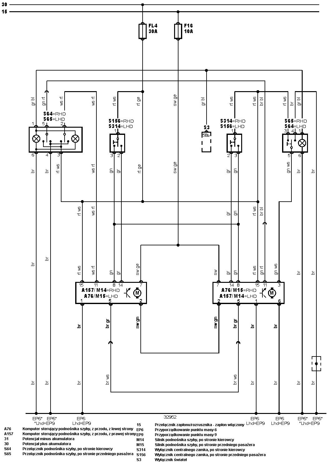

    Witam potrzebuje pomocy mam w passacie b4 korby w drzwiach kupiłem mechanizmy wraz z wiązkami drzwi przednich szyb elektrycznych ale w aucie nie mam instalacji czy wie ktoś jak to podłączyć jakiś schemacik instalacji którą muszę stworzyć w aucie żeby to działało (tylko otwieranie zamykanie bez żadnego modułu komfortu itp) po prostu które piny + które - i które połączyć ze sobą w drzwiach z góry dziękuje

    Witam poszukaj uniwersalnego sterownika do szyb w bazie elektrody lub na necie jest tego troszkę.Nie podaje stron bo nie chce robić nikimu reklamy.Pozdrawiam

    Sam sterownik mi nic nie da mam siniki i przełączniki w w wiązce jest 10 pinów potrzebuje schemat jak je połączyć bo przypuszczam że to jest kwestia podania "+" i "-" na odpowiednie piny i spięcia drzwi ze sobą bo w drzwiach kier mam sterowanie i lewymi i prawymi szukałem takiego rozwiązania po forach i nie znalazłem pod konkretny model dlatego piszę tutaj :)

    Witam a z jakiego modelu roku i podaj pojemność masz te mechanizmy wyciągnięte.Pozdrawiam

    dokładni taki jak mój b4 95r 1.9tdi tylko tamten miał elektryke z przodu u mnie są korby mam mechanizmy plus wiązki z drzwi ale u mnie w słupku nie mam wiązki do szyb i chce to podłączyć "na krótko" czyli plus przez przekaźnik po stacyjce itd ale muszę mieć jakiś schemat które kabelki jak po podłączać

    gmaras
    Ja też byłem pewien żę instalacja będzie a tu zong to tylnych głośników też musiałem prowadzić przewody bo nie było mam jakąś dziwną wersje elektryczny szyber klima i cztery korby!!! w ostateczności zrobię tak jak pisałeś na przekaźnikach ale najpierw spróbuje rozpracować oryginalną instalacje może ktoś jeszcze coś podpowie pozdrawiam

    Witam przykro mi ale nie znalazłem schematu elektryki drzwi dla tego rocznika może w bazie danych elektrody.Pozdrawiam
