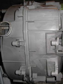

  • #15 17485176
    sas32
    Posty: 13
    trochę odświeżę temat - też czeka mnie wymiana łożysk, ale mam pytanie : w którym miejscu ciąć bęben?
    Nie chcę zastanawiac się po rozebraniu pralki, więc przydałaby się jakaś podpórka w postaci np: zdjęcia albo rysunku.
    Z góry dziękuję !
  • #17 17486361
    sas32
    Posty: 13
    To powinno wystarczyć - dzięki !
