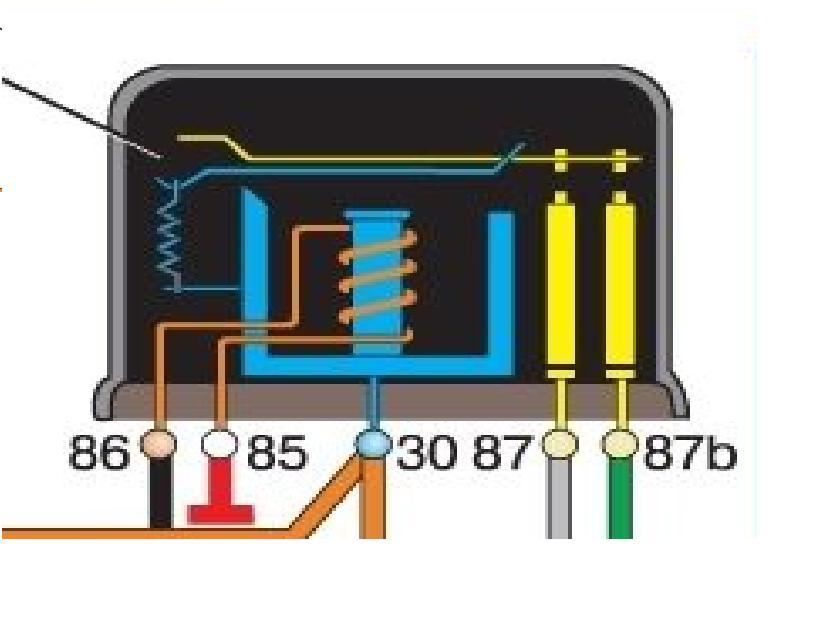

    jak w temacie, czy ktoś potrafi zidentyfikować ten typ przekaźnika i podać jaki to będzie typ mini przekaźnika

    Nie spotkałem jeszcze takiego przekaźnika, żeby miał dwa oddzielne styki 87 i 87b.
    Można zastosować dwa przekaźniki typ 541 jeżeli w układzie mają być 87 i 87b rozłączone.

    Było coś takiego w audi b3, przy automacie w opcji z tempomatem. Ale w handlu nigdy się z tym nie spotkałem, najprościej dwa 541.

    to jest przekaźnik rozrusznika z wyjściem na rezystor bocznikowy cewki zapłonowej w uaz-e
    wolał bym jeden przekaźnik

    Możesz zastosować przekaźnik R15, ma 2 pary styków, albo rozwiązanie z malucha (kabel z diodą)

    Zobacz w Tarmocie, może mają na stanie.
