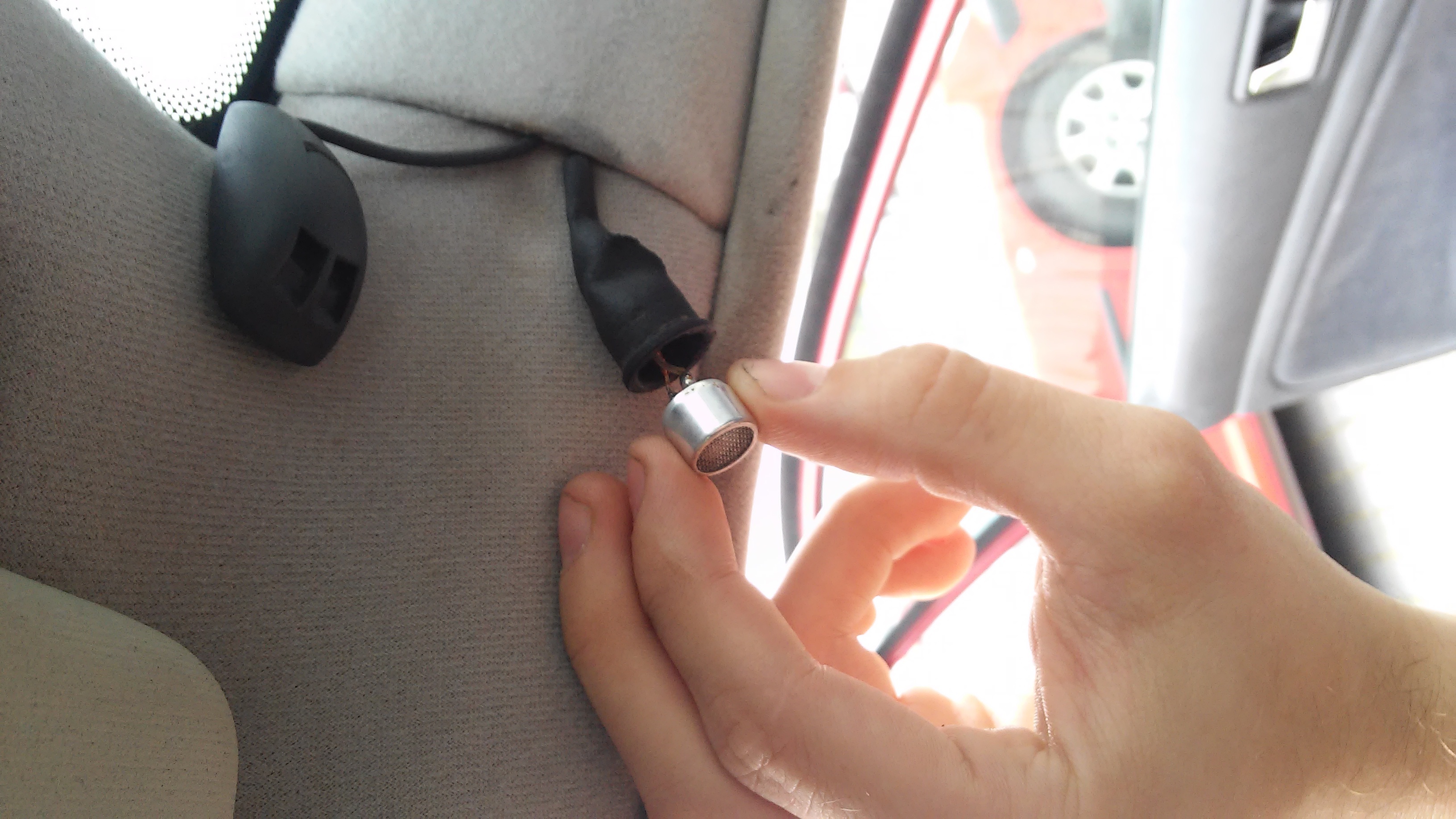

    Posiadam Passata B5, w którym kilka lat temu zamontowany został autoalarm:
    Boxer WRC
    TX350E/ TX320E
    Niestety znajomy urwał i zgubił czujnik ultradźwiękowy przy prawym słupku.

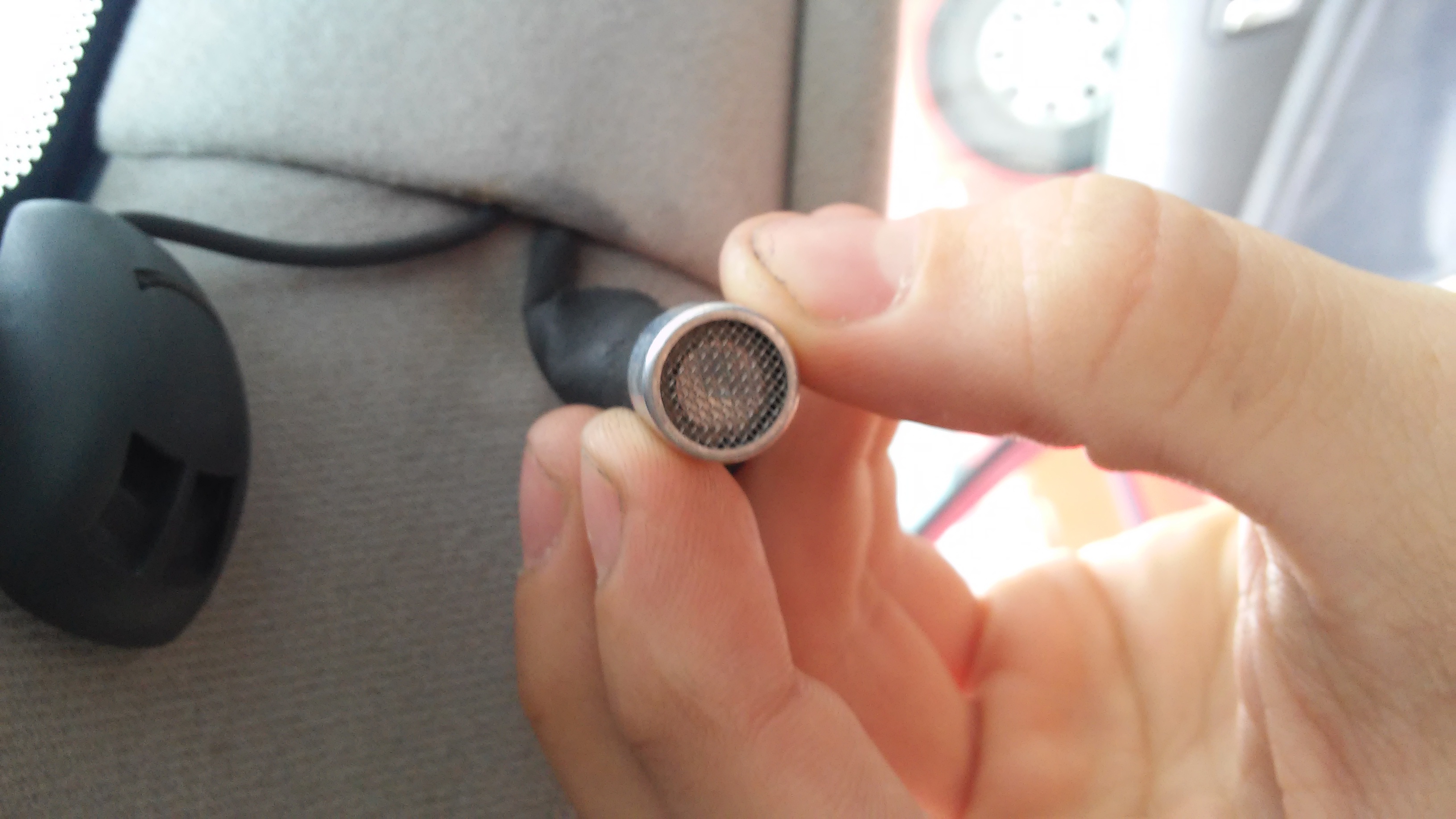

    Ostał się tylko ten na lewym, są na nim napisy:
    PC12
    R.O.C.
    10R
    Jak można się dowiedzieć, czy to co zostało zgubione to nadajnik czy odbiornik?
    Czy jeśli będę wiedział, że zgubiony jest np. odbiornik to jeśli dokupię nadajnik z tego (o takiej samej średnicy, to czy będzie to współpracować czy też inna będzie np. częstotliwość i pojemność? A może wtedy będę musiał wymienić oba elementy na którąś z w/w par? A może w samochodach stosowane są zupełnie inne czujniki niż w/w?
    Zapytałem instalatora tego alarmu mailowo, czy stosuje jakąś regułę (np. lewy-nadajnik, prawy-odbiornik), Ale powiedział, ze to zależy od centralki, długości kabli i miejsca montażu centralki i nie jest mi w stanie jednoznacznie odpowiedzieć. Jeszcze nie wiem gdzie w ogóle jest centralka, chyba będe musiał dojść po kabelku od LEDy. Wtedy chyba będzie można już jednoznacznie stwierdzić który czujnik to nadajnik i odbiornik?
    I pytanie poza tematem, co to jest za czarny czujnik tuż obok tego ultradźwiękowego? Myślałem, że to mikrofon od zbicia szyb, ale siedzac w środku auta z zablokowanym alarmem próbowałem wydać dźwięk "PSZZZz" i nie uruchamiało to syreny. ( W ten sposób kiedyś sprawdzałem alarm, gdzie był mikrofon od zbicia szyb).
    Jest to mikrofon od zestawu głośnomówiącego Nokia.
    Mnie uczyli, że ultradźwięki wymienia się w komplecie (czujki i centralka)

    Dzięki, nigdy bym nie pomyślał, że to od zestawu głośnomówiącego - być może współpracował ten mikrofon z radiem CB, bo mam instalację zrobioną (po poprzednim właścicielu, bez samego radia).
    Wiesz, nie ma opcji żebym zmieniał całą centralkę przez urwany jeden czujniczek. Chcę dobrać coś z uniwersalnych czujników, tylko nie wiem na ile parametry sa podobne i przedewszystkim po której stronie jest który.
    Jeszcze pytanie, czy jak podłączę nadajnik-odbiornik na odwrót, to czy centralka może ulec uszkodzeniu? Wtedy kupiłbym komplecik z powyższych linków i przetestował.
    #4 13927087
    wiesiekj
    Nic się nie uszkodzi, najwyżej nie będzie działać, ja bym je odłączył.

    Rozwiazanie dla potomnych:
    Tuż obok bezpieczników w kokpicie była czarna kostka, urządzonko, z którego wychodziły kable do czujników i centralki + naklejka z opisem wyjść. Miernikiem doszedłem, którego czujnika brakowało i dokupiłem w elektronicznym odbiornik o tym samym rozmiarze za kilka zł. Działa już wiele miesięcy bez problemu.
