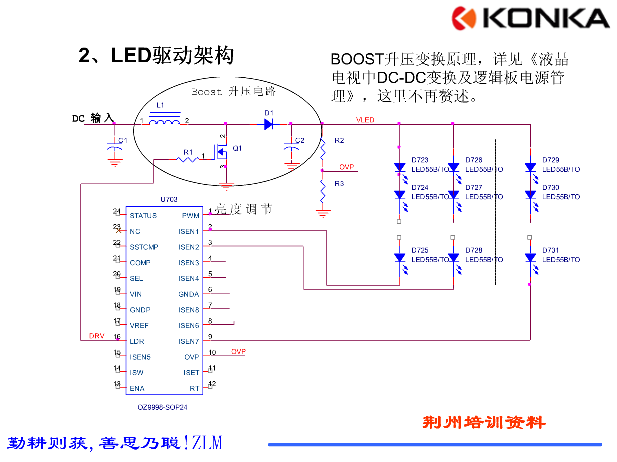

    Jaka powinna być wartość napięcia zasilającego diody podświetlające matrycę ?

    Nie wiem jaki tam masz drivr dla Led_girland, może napiszesz?!
    Oraz matryca ... dla wykorzystania na forum > w przyszłości.
    Zazwyczaj obecnie robione jest tak jak opisano na Link_ układ TPS61199
    czyli z zasilacza jest zazwyczaj 12-24V podawane na ... układ drivera, gdzie klucz na polowym sterowany z drivera > "zamyka" dławik na masę, potem poprzez diode ładuje kondensator.
    Napięcie na girlandy Led opisywane jako VLed zazwyczaj ok. 48V
    *klasyczny układ przetwornicy podwyższającej napięcie
    ** podobnie realizowano w monitorach CRT (kineskopowych)...kilkanaście lat temu
    Matryca od LG LM230WF3 SL B1 (23", Full HD, E-IPS)
    czasem led _driver od firmy Micro OZ9998

    Oczywiście, że napiszę jaka matryca i jaki driver. Matryca jak kolega napisał to LG LM230WF3 SL B1 a driver to OZ9898MGN. Zanim napisałem posta to znalazłem sobie pdf do matrycy i do drivera. Według pdf napięcie na LED bar to 49,6V. Z zasilacza jest tylko 20V czyli coś jest nie tak.( przepraszam, że tak kombinuję ale chciałem uzyskać potwierdzenie).
    Monitor jest po burzy. Z zasilacza mało co zostało. Kupiłem, więc zasilacz używany, rzekomo sprawny. Potrzebuję jakoś sprawdzić czy zasilacz jest uszkodzony i mam go reklamować czy coś mam nie tak resztą.
    Napisz jaki zasilacz .
    W zalezności od typu i modelu napięcie zasilania led _drivera może być od : 12V do 24V
    - zobacz na jakie napięcie masz kondensatory elektrolityczne w tej gałązi
    *jak na 16V to napięcie ma +12V
    * jak na 25V to twoje 20V

    ZAsilacz 715G5000-P01-003-003S.
    Zasilanie Oz9998 będzie 20V. Wygląda to na uszkodzenie właśnie tego drivera. Po podaniu 5V na nogę 5 - ENA nie ma impulsów sterujących MOSFETem na nodze 7 - LDR.
