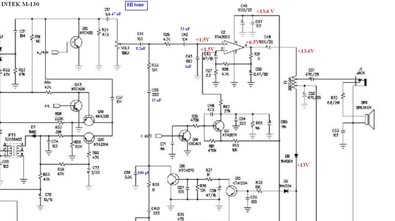

    Witaj. Mam Intek M 130 stacji CB. Mam problem z dźwiękiem. Z dźwiękiem w maksymalnej ledwo co słyszę coś. Wymieniłem C51 i C48 na nowe, ale sam problem. Co mogę zmierzyć napięcia i gdzie, aby zobaczyć to, co jest wada. Przepraszam za zły język, ale nie wiem, polski i muszę tłumaczyć się z google. Dzięki!
    Problemem jest SQ albo MUTE albo "detekcja" sygnału AM czy FM.
    Po co wymieniałeś - to nie tu jest problem.
    Proszę :

    TDA2003
    1 - 1.27V
    2 - 0.83V
    3 -
    4 - 6.43V
    5 - 13.6V
    D8 - D9 - 20V
    LE: Próbowałem dostać sygnał z pin 1 i 3 i wzmocnić go na moich głośników komputerowych. Nadal niski dźwięk.
  • #4 13930091
    robo374
    Rozwiązać! Drut w mikrofon był zepsuty. Ponownie spawane przewody i działa dobrze teraz.
