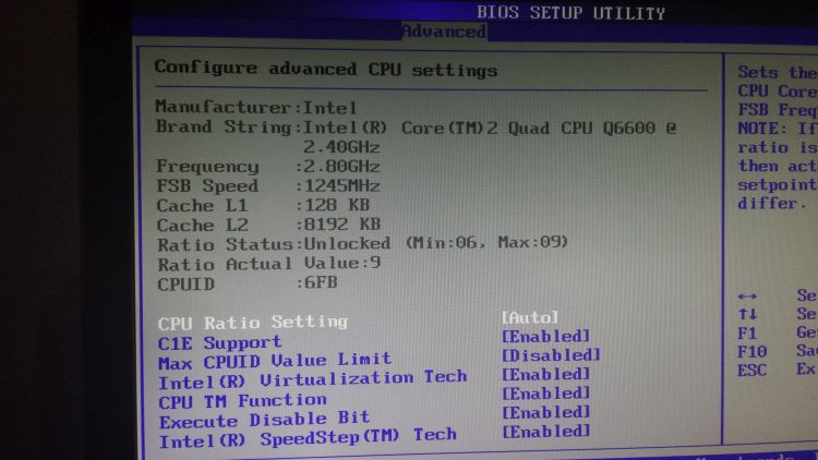

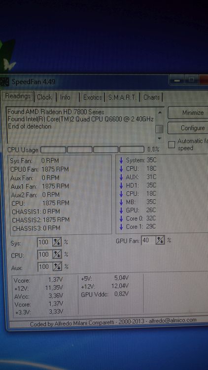

Witam forumowiczów, chciałbym nieco przyspieszyć mojego kompa, poprzez podkręcenie mojego procka, by zwiększyć trochę FPS w nowszych tytułach gier.
Moje podzespoły komputera:
Płyta Główna: Asus P5Q-E, BIOS na zdjęciach
Pamięć RAM: Geil DDR2 2x 2GB 800 MHz 2.0V, za parę dni dokupuje kolejne 4GB
Karta Graficzna: AMD Radeon 7850 HD
Dysk: SATA GOODRAM SSD 60 GB ( Na system, oraz programy )
Dysk: SATA Segate HDD 500 GB
Procesor: Intel Core 2 Quad q6600 2.4 GHz, Temperatura na zdjęciu
Chłodzenie: SilentiumPC Spartan Pro HE924 ( 2 wiatraczki )
Pasta termoprzewodząca: Zalman ZM-STG2
Zasilacz: CHIFTEC GPS-550AB A 550W
Na tę chwilę podkręciłem samo FSB Frequency na 310, ( Procek 2.8 GHz ). Wszystko chodzi bez problemu, gdy podkręcałem procka samym FSB Frequency na ( 3.2 GHz ) Miałem spadki FPS w grze Battlefield 3 do 1 co jakiś czas.
Niżej załączam zdjęcia Biosu, oraz zrzut temperatur podczas bezczynności.
Prosiłbym o pomoc co zmienić, by wszystko chodziło szybko i sprawnie, dziękuję.

Czyli mam rozumieć wystarczy, że tylko FSB frequency będę podnosił, aż trafię na ścianę i więcej nie wycisnę?
