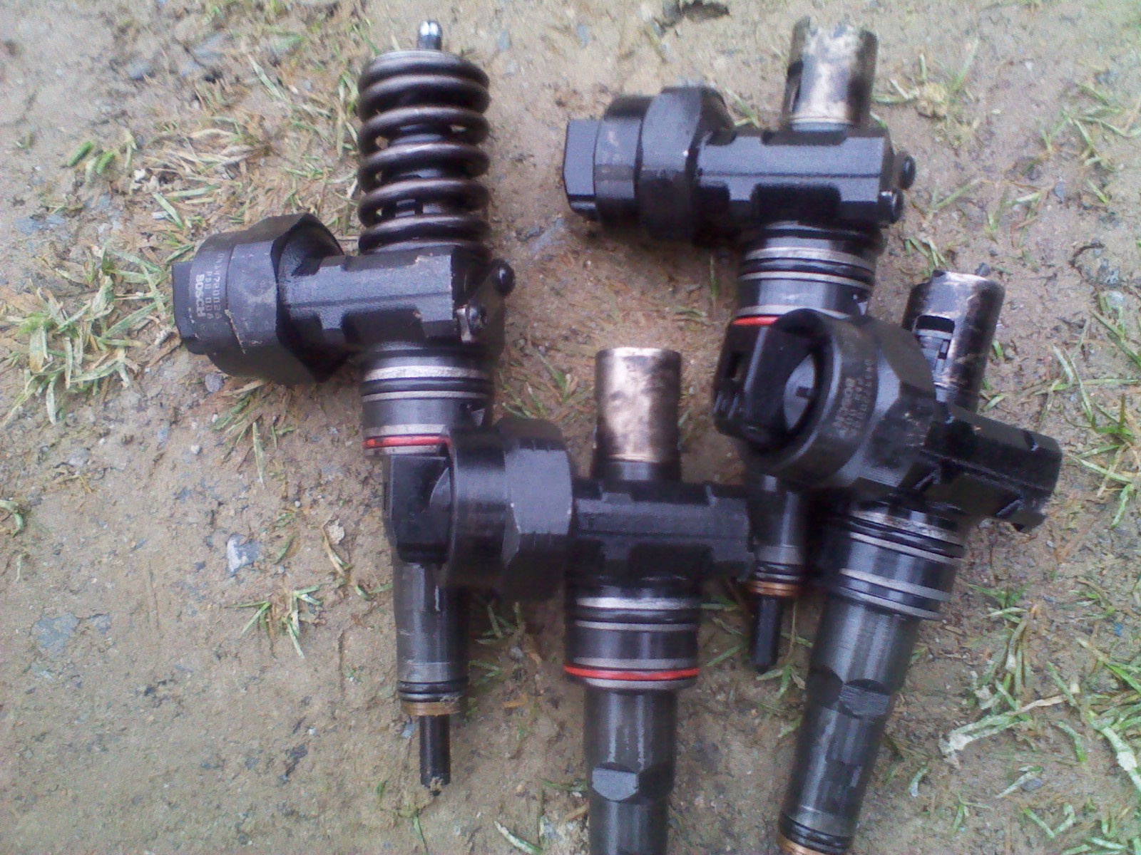

Pasaat 2001 - Jak rozpoznać uszkodzone pompo-wtryski po zdjęciu sprężyn?

    Alfred_92 napisał:
    Po konfrontacji z ziemią na której leżą z całą pewnością tak.
    Za nim je położyłem to już były uszkodzone. Sprężyny były luźne i nie były dociśnięte. Oraz końcówki na wtryskach połapamane do tego jeszcze informacja o braku zapłonu na 2 cylindrze.
    Wymieniłem 4x na używane wtryski wczoraj i do teraz nie miałem problemu z odpaleniem.

  • #7 13929696
    bajergdynia
    Spokojnie pierwsze AVF-y miały pompki AA a te miały starszy model nakrętki i popychacze "bolce".
    A co do usterki pompek. Wytartły / złamały się popychacze "bolce" i pompki zaczęły wychodzić do oporu uderzając o ogranicznik, ten pęka i tłoczki wypadają. Standart jak się tam przez lata nie zagląda.
  • #8 13929787
    Sheeniva
    Dokładnie, niestety samochód jest z 2001 roku. Jak na razie odpala od strzała, wymieniłem wszystkie filtry, egr, cały zestaw wałka rozrządu, czujnik temp i paliwa. No i te 4 wtryski.
    Nie mam żadnego dymka jak odpalam samochód rano. Jest tylko zapach dizla jak to zwykle bywa no i najważniejsze - wszystkie wtryski działaja poprawnie.
