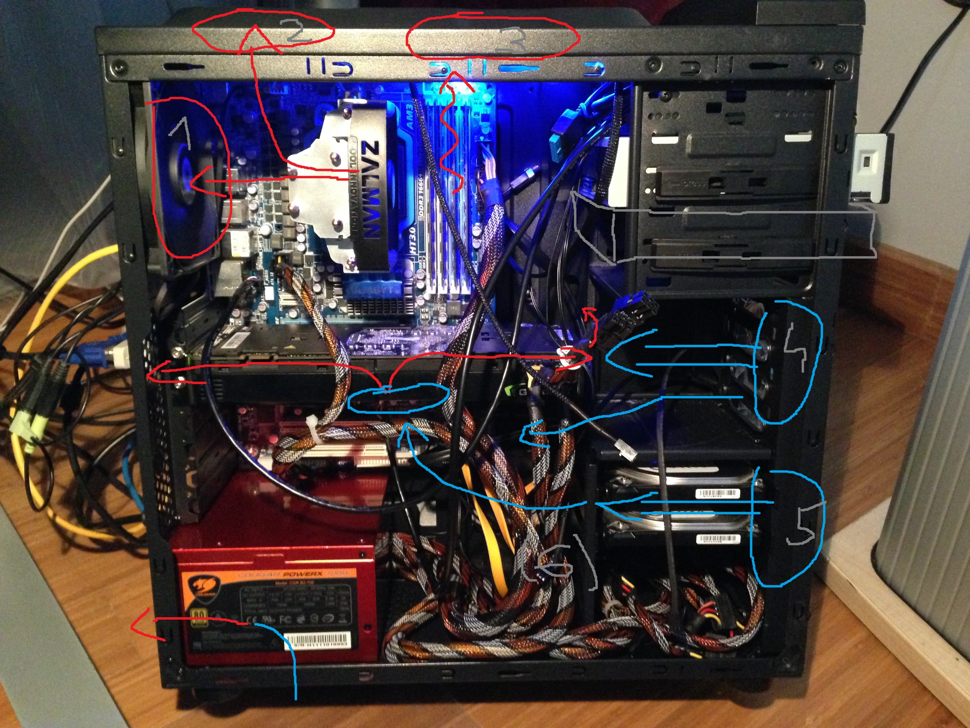

    Zająłem się usprawnieniem wentylacji mojego komputera i w tym celu przerzuciłem cały sprzęt do nowej obudowy i dodałem wentylatory. Mam do dyspozycji 5 otworów 120mm na obudowie i jedno miejsce do montażu w środku (6).
    Tu pojawia się pytanie: która opcje wybrać? Chcę ustawić setup z myślą o ewentualnym przyszłym podkręcaniu procesora, więc opcja numer 1 bardziej do mnie przemawia - jednocześnie w wersji jeden GPU może nie dostawać wystarczającej ilości 'świeżego' powietrza a w drugiej wersji wentylator będzie walczył z wydechem tejże właśnie karty graficznej :!: Obudowa Silentium PC Brutus M32, dysponuje 5 wentylatorami 120mm i dodatkowo 3 wentylatory 80mm, których jednak wolałbym nie używać. Dorysowałem kontur w miejscu gdzie będzie jeszcze jeden napęd. Silentium PC Brutus - Prawidłowe ustawienie wentylatorów - które wybrać? Silentium PC Brutus - Prawidłowe ustawienie wentylatorów - które wybrać?
    Porady, opinie, uwagi mile widziane.
    Pozdrawiam!

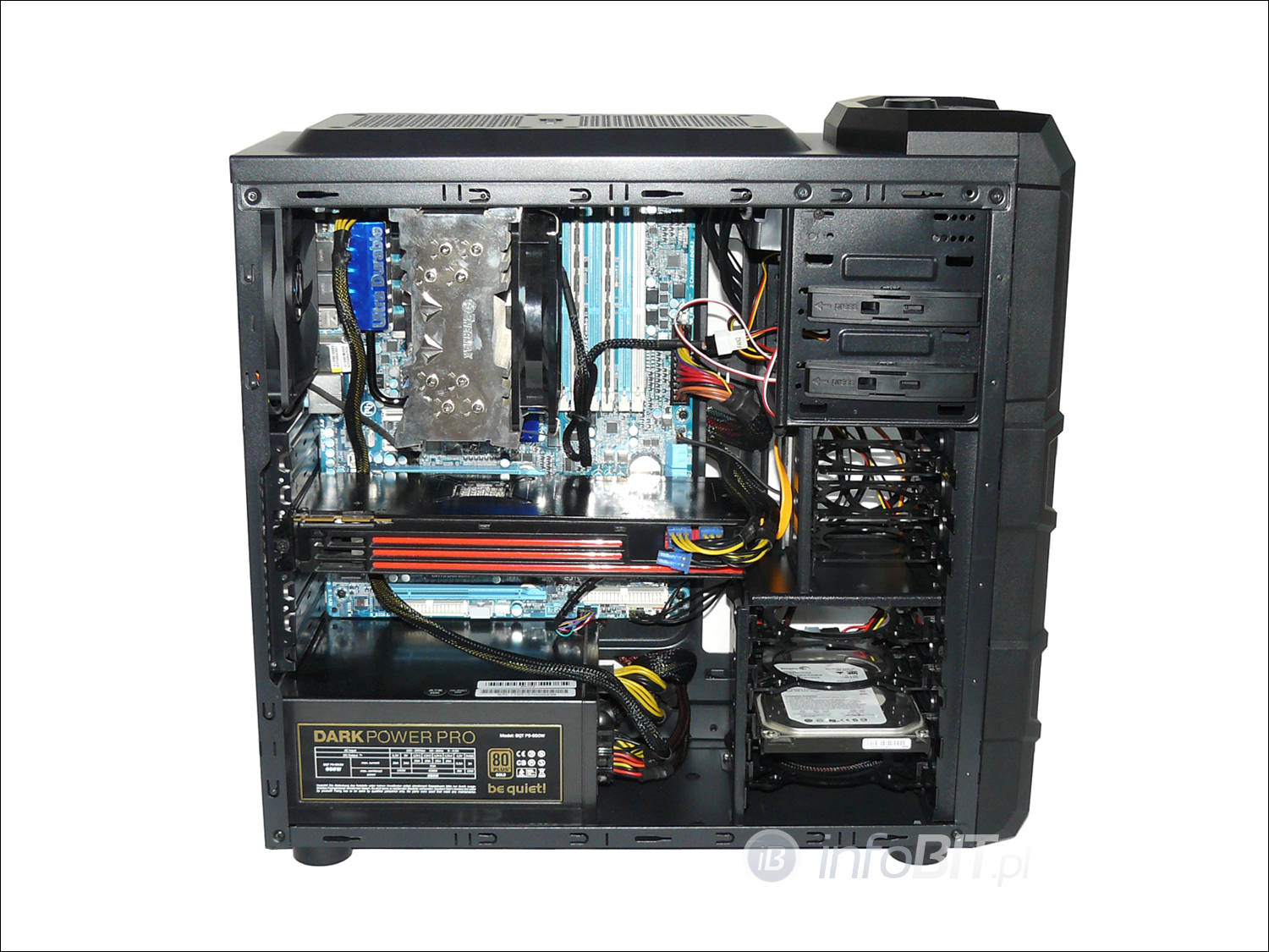

    Zacznij od zrobienia porządku z kablami, bo masz masakrę. Kable puść przepustami, za płytą główną. Tak mniej więcej powinno być:

    Wyrzucić w ogóle 1,2,3. Gorące powietrze i tak stamtąd ucieknie do góry. Jeśli tam są jakieś "filtry", czy siatki, wyjąć. Na dole zostawić wrzucające powietrze. Możesz zamontować jeden na ściance bocznej tak aby dmuchał na kartę gfx?

    Akurat na górze filtry nie przeszkadzają w odprowadzeniu ciepła a że zawsze to jakaś ochrona przed kurzem opadającym grawitacyjnie to oczywistym jest, że warto na górze filtry mieć ;)
