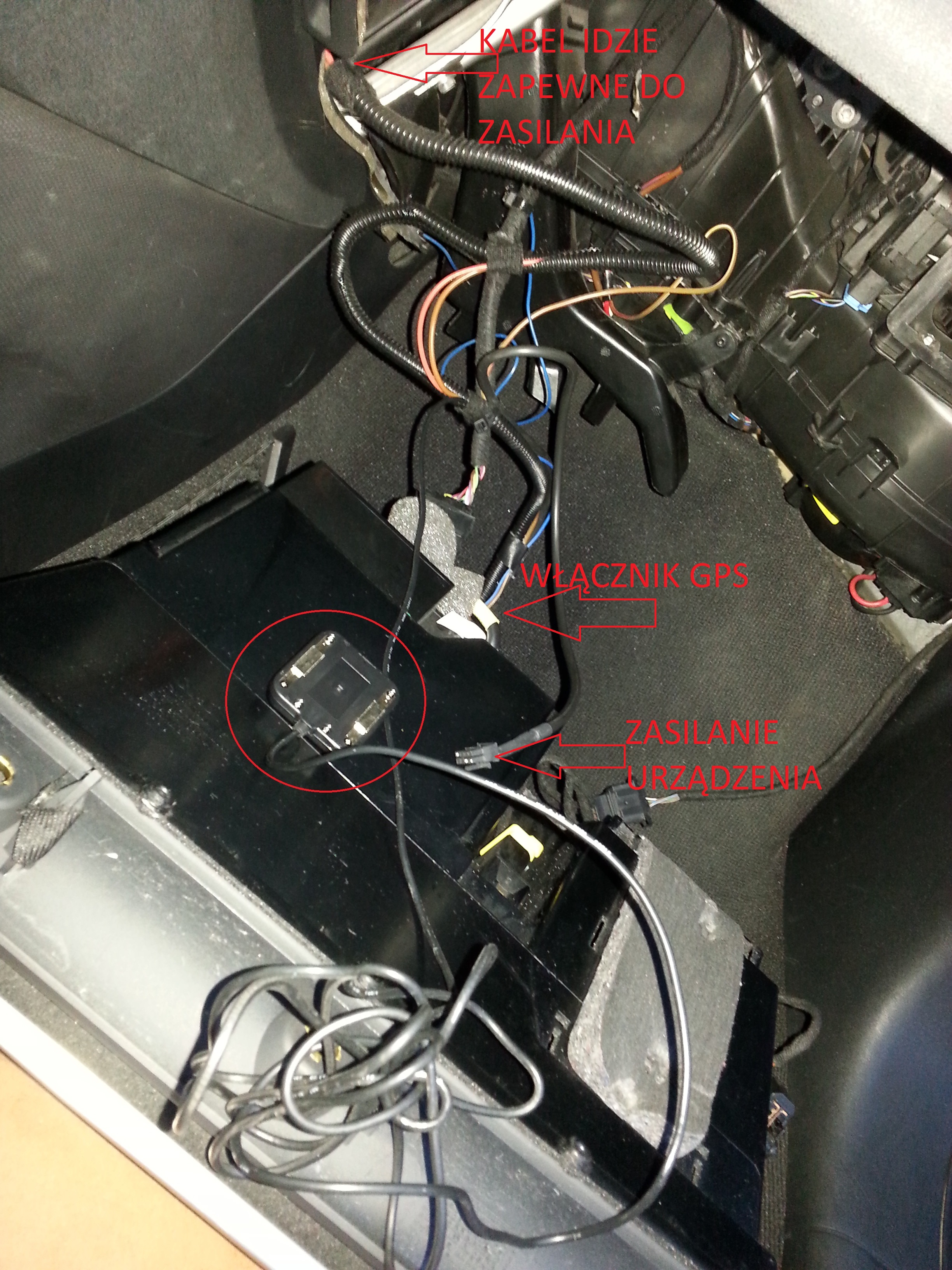

    3 miesiące temu kupiłem samochód.
    Przy grubszych porządkach zauważyłem że ma założony lokalizator gps pod schowkiem.
    Wymontowałem następujące urządzenia:
    Enfora GSM2358

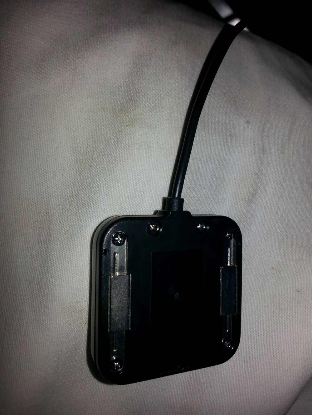

    oraz ANTENA która wchodzi w powyższe urządzenie w wejście niebieskie oraz bordowe, Antena GPS i GSM:
    Lokalizator GSM/GPS - Wymontowałem lokalizator GPS z kupionego auta, co dalej...
    Zauważyłem googlując że antena gps i antena sim występuje osobno, ja tutaj chyba mam razem w jednym urządzeniu, identycznym jak powyżej.

    W aucie nie odważyłem się jeszcze wypiąć kabelka do zasilania urządzenia oraz jednego urządzenia którego nie jestem pewien Smile
    Co to jest?

  • #2 13930200
    carrier
    Specjalista - Alarmy Samochodowe
    thefirm napisał:
    Zatem urządzenie ma założoną blokadę na ten serwis czy śmiało mogę włożyć polską kartę? Jeżeli mogę polską kartę to gdzie wejsć żeby namierzyć urządzenie?
    Czytałem że trzeba zadzwonić lub wysłać komendę na nr karty sim która jest w urządzeniu. Zatem jak to zrobić?
    Wymiana SIM na polski umożliwi tylko dostęp do internetu dla urządzenia, trzeba by jeszcze zmienić APN do którego będzie gadać
