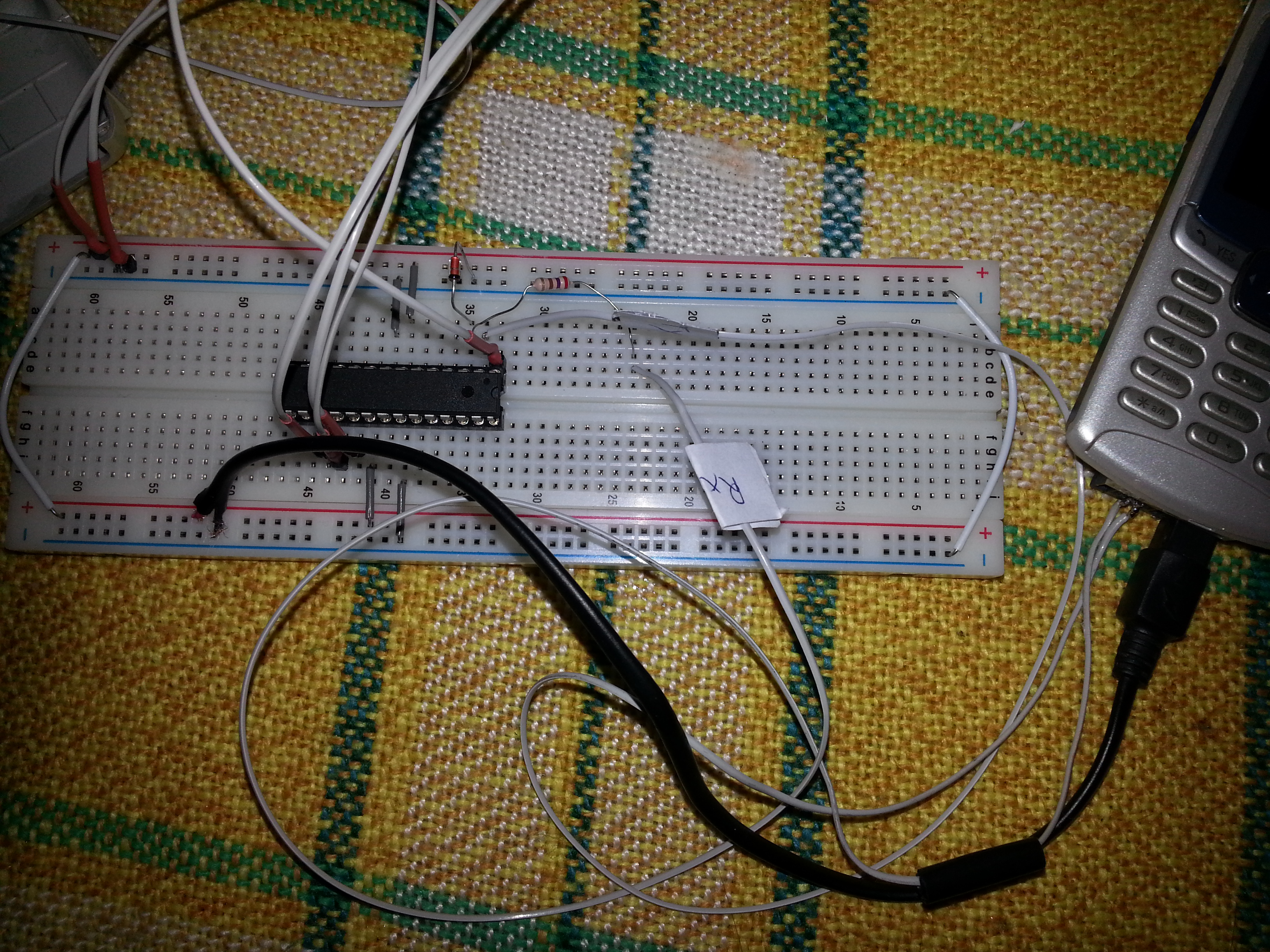

    Witam. Podłączyłem piny RX oraz TX od Sony Ericssona T230 do atmegi 8 i chciałbym poprzez komendy AT sprawdzić czy to połączenie w ogóle działa. Przejrzałem kilka wątków na forum ale dalej nie wiem jak powinien wyglądać program w Bascomie który np. zmieni godzinę na telefonie. Bardzo proszę o podanie mi przykładowego kodu programu w bascomie.

    Ok, dzięki za odpowiedź. Myślę że z twoim kodem dam radę coś napisać. A jeżeli chodzi o tą diodę zenera to ona ma być pod rx czy tx telefonu?. I jeżeli mam do dyspozycji tylko diodę 3v9 to czy mogę po prostu dołożyć do układu jeszcze rezystor żeby zmniejszyć napięcie do tych 3,3v?.

    Niestety pomimo wielokrotnych prób nie udało mi się uruchomić układu. Pomiędzy TXD atmegi a RXD telefonu dałem rezystor 260 Ohm oraz diodę zenera 3V9, a program w bascomie jest następujący:
    Kod: text
    Zaloguj się, aby zobaczyć kod
    Oscylator jest ustawiony na 8 mhz. Bardzo proszę o pomoc

    Wszystko podłączyłem jak na zdjęciu poniżej:
    Atmega8, Bascom - Komendy AT z atmegi 8 do Sony Ericssona T230
    Ale niestety nadal nie działa
