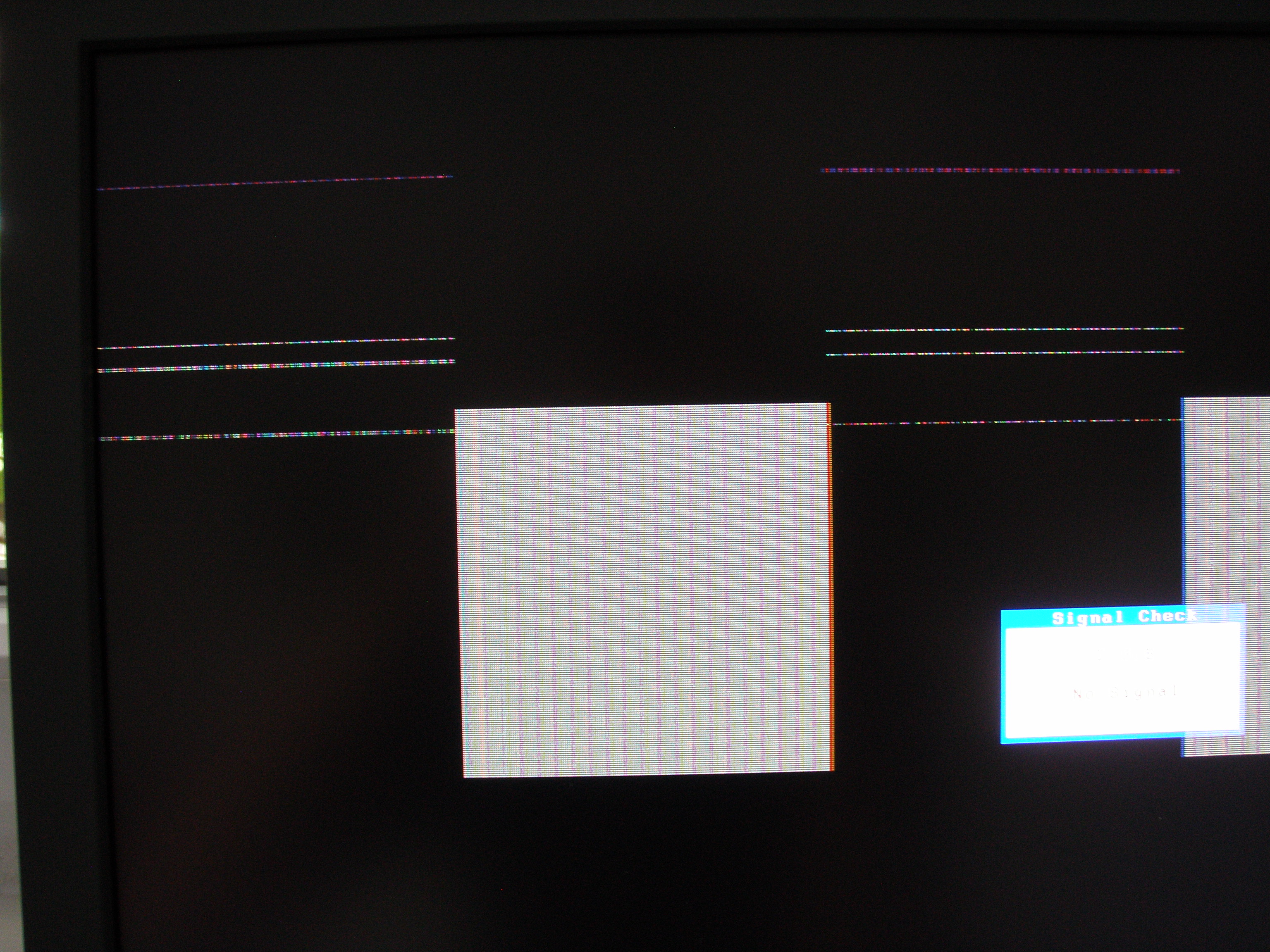

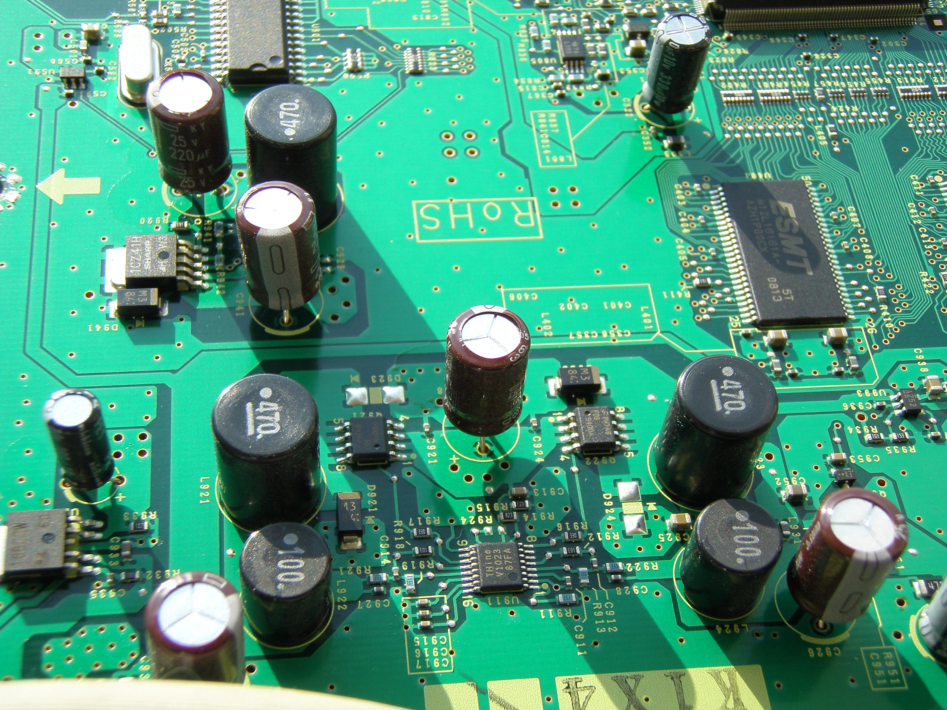

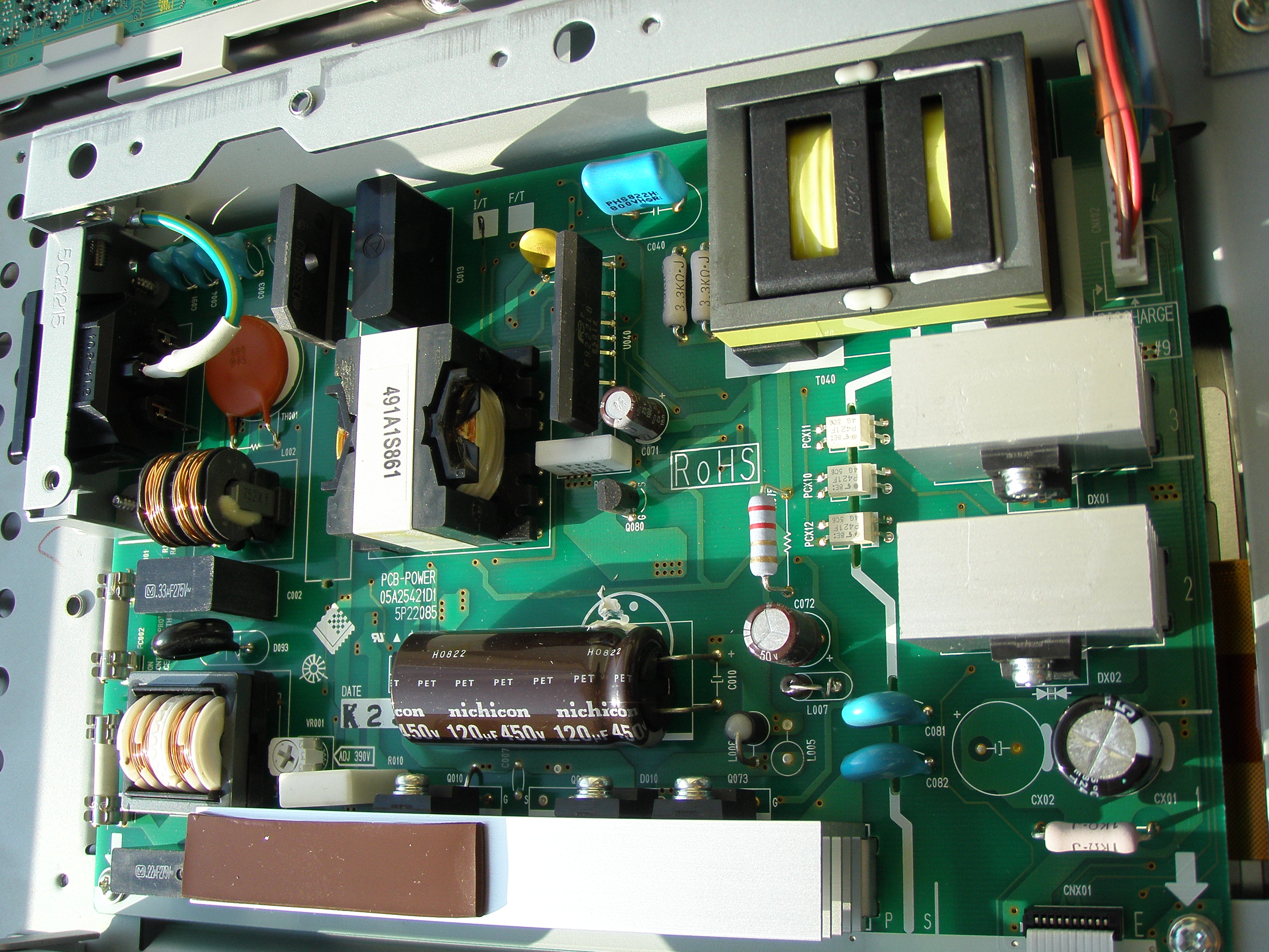

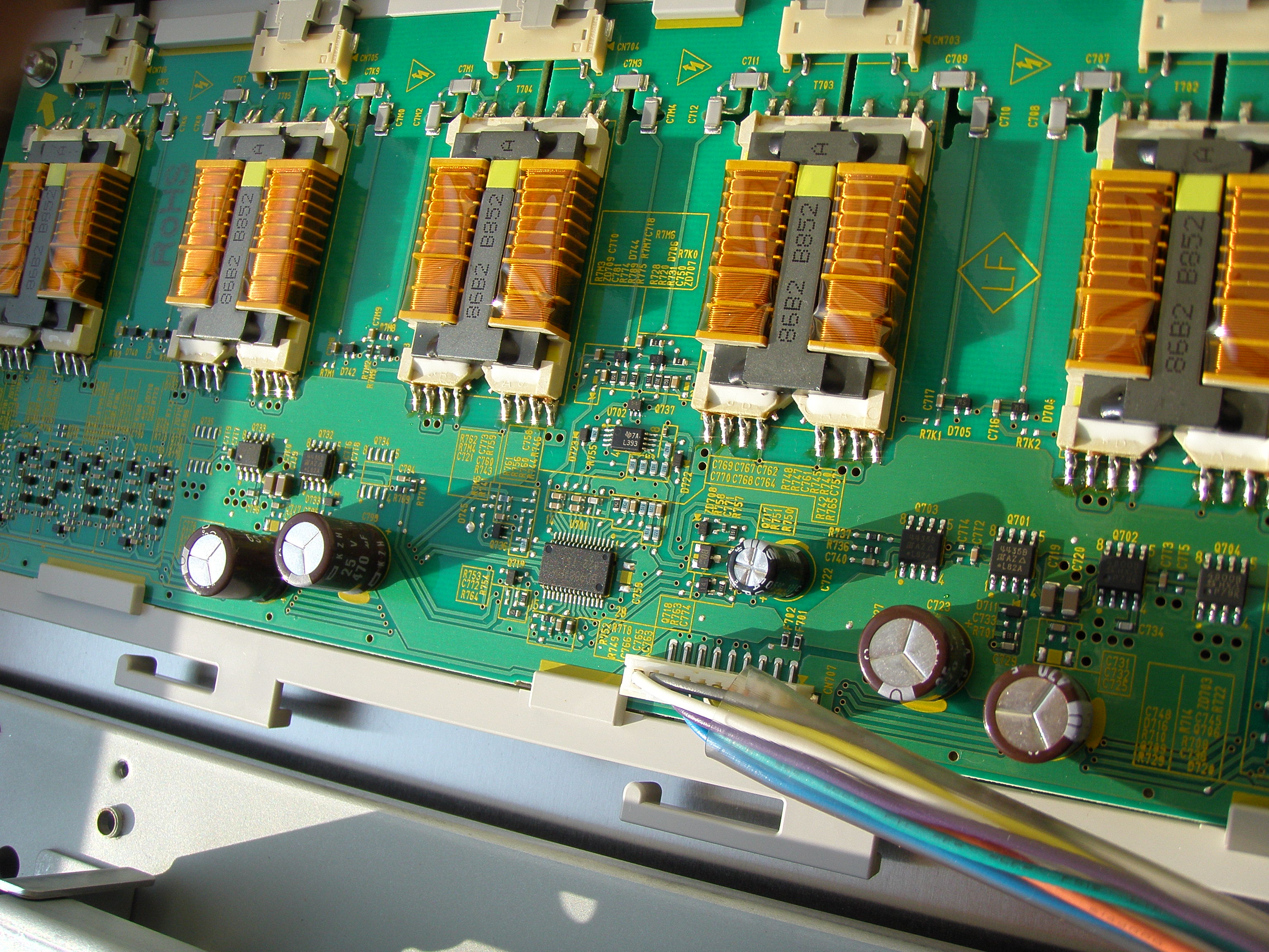

    Trafił w moje ręce monitor Eizo FlexScan S2431W.
    Mając na uwadze, że udało się mi się już kilka innych monitorów naprawić (wystarczała wymiana kondensatorów) zdziwiłem się po otworzeniu tego Eizo.
    Wszystkie elektrolity wyglądają na sprawne.
    Mam pytanie czy warto je wymieniać, wylutować i pomierzyć te czarne widoczne na zdjęciach??
    A może waszym zdaniem problem jest zlokalizowany w innym miejscu.
    Obejrzałem dokładnie wszystkie elementy i nie widzę uszkodzeń osmaleń itp.
    Poniżej zamieszczam zdjęcia matrycy i kondensatorów

    #2 13935597
    conan02
    Poziom 30  
    Wygląda na uszkodzenie pamięci V-RAM w układzie skalera, mniej prawdopodobne uszkodzenie matrycy LCD.
  • #3 13939919
    rob1
    Poziom 24  
    Ja bym stawiał na matryce.
  • #4 13947481
    egiptos
    Monitor już pracuje (przynajmniej na razie).
    Uszkodzony był moduł sterujący matrycą - TCON 240M2C4L V2.4.
    Wymieniłem na sprawny i mam nadzieje, że się nic więcej nie posypie.....
    Dziękuje za sugestie.
