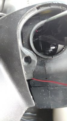

    Mam ten sam problem.
    Niestety kabel jest w takim miejscu urwany, że nie sposób go zlutować nie rozbierając wszystkiego.
    Fiat Grande Punto - nie reaguje wyłącznik swiateł
    Taka czerwona kropka na górze obrazka.

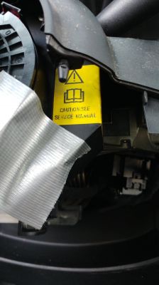

    Zdjąłem poduszkę kierowcy i kierownicę ale zatrzymałem się ponieważ natrafiłem na kartkę z ostrzeżeniem. :-)
    Proszę o wskazówkę. Na czym polega trudność i niebezpieczeństwo tego miejsca :-) ?
    Taśma, którą widać przykleiłem bo ktoś napisał, że nie można ruszać kółkiem od poduszki. Zrozumiałem że
    chodzi o to szare plastikowe kółko. Nie wiem czemu go nie można ruszać? A ja właśnie potrzebuję go ruszyć żeby dostać się do
    urwanego kabelka. :-)

    Nie ruszać, bo się może zerwać, chodzi o to, by się nie przekręciło przy zdejmowaniu. Możesz zdjąć, byle jego 2 części pozostały w tym samym położeniu. Ostrzeżenie jest, bo jest złącze poduszki - przed odłączeniem odepnij akumulator.

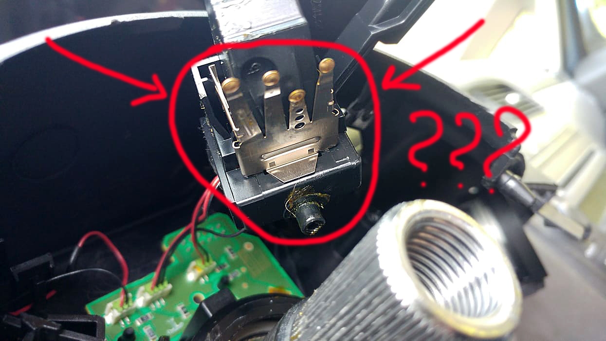

    Nieopatrznie podoginałem blaszki od manetek. Nie miałem pojęcia, że one stykają ścieżki w zależności od położenia manetek. Myślałem, że po prostu ślizgają się po ścieżkach.
    No i teraz pytanie czy jest gdzieś jakiś opis, która blaszka do czego służy.
    Metodą prób i błędów udało mi się uzyskać stabilną pracę manetki od wycieraczek bo zaraz po pierwszym zlożeniu
    cały czas działała pompka od spryskiwacza.
    W tej chwili jedynym problemem są długie bo mrugają podczas przełączania kierunkowskazów i nie mogę ich włączyć
    na stałe. Lampka się zapala ale jak puszczę manetkę gaśnie.
    To styki od manetki wycieraczek po moim wyprostowaniu. ;-)
    A tę fotkę znalazłem w sieci, może przyda się jako wzorzec.

    Jak już to ruszyłeś to niestety ja bym sugerował zakup nowego przełącznika... jak mają być wygięte widzisz z fotografii nr 2. Nie wiem który styk jest od czego ale to bez znaczenia. Są 2 poziomy odgięcia styków i musisz je zachować, możesz założyć dźwignie, pociągać za nie i patrzyć. Pierwszy "poziom" ma mieć kontakt z płytką cały czas, drugi po lekkim pociągnięciu dźwigni (do pierwszego oporu), a trzeci - po "kliknięciu".

    Ogólnie, skrajne blaszki muszą być na maksa oddalone od styków na płytce. To one są odpowiedzialne za długie i pompkę spryskiwacza. Natomiast te środkowe w drugą stronę (czyli mają być dociśnięte do płytki) z tym, że ta podziurkowana mocniej ( przynajmniej tak mi się wydaje - w każdym razie przy takim założeniu wszystko działa jak należy ).

    Te podziurkowane są najbardziej elastyczne i one mają mieć kontakt z płytką cały czas, dalej są styki "pośrednie" (kontakt z płytką po lekkim pociągnięciu dźwigni - średnio elastyczne, bez otworów ale i bez przetłoczenia), a jeszcze dalej krańcowe (kontakt z płytką po pociągnięciu dźwigni do oporu - sztywne, z przetłoczeniem).
