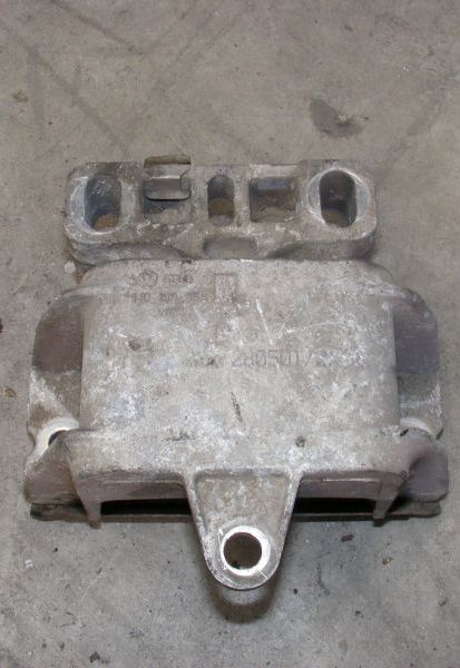

    Samochód stoi u mechanika, który stwierdził, że potrzebna jest wymiana tzw. poduchy pod skrzynią, czy też poduchy nad skrzynią biegów.
    Mam golfa 1.9 TDI 2003r automat
    numer, który znajduje się na poduszce, która mam jest taki sam jak na poduszce, którą udało mi się zdobyć(używaną) jednak różnią się ilością otworów(zdjęcia dodaję) Nigdzie nie mogę znaleźć takiej jaką potrzebuję (3 otwory) dlaczego?
    Nie stać mnie obecnie na kupno nowej za ponad 330zł
    Numer poduszki: 1J0 199 555 WC1 BB

    Inna poduszka do manualnej i automatycznej skrzyni

    Tylko, że kolega wyciągnął mi poduszkę ze swojego automata więc to trochę dziwne, że on miał inną
    Widocznie kolegi samochód nie był do końca taki sam. Twoja poduszka ma oznaczenie 1J0 199 555 BD. Na allegro zamienniki od 80zł.

    a ja szukałam wczoraj cały Boży dzień, cały internet już chyba przejrzałam wpisywałam ten nr bez końcówki a później z końcówką BB bo u mnie to wygląda jak BB a nie BD!
