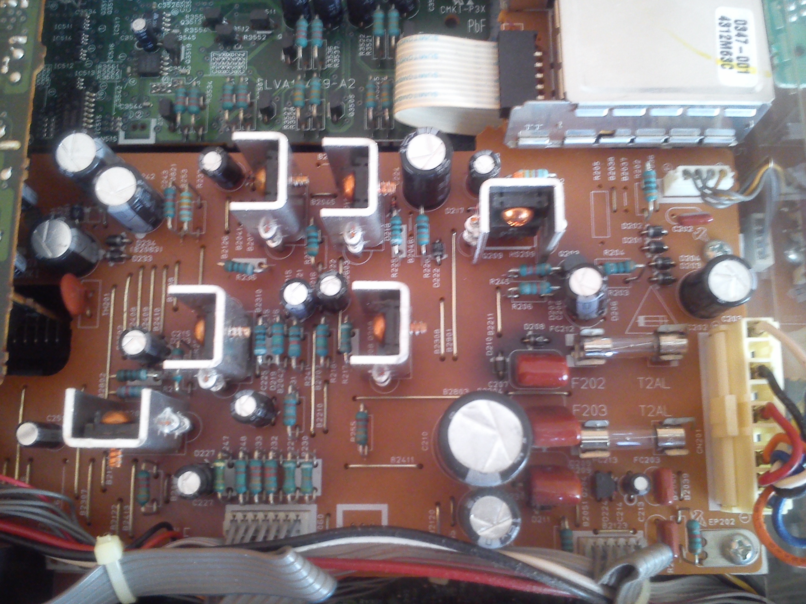

    Dostalem od znajomego amplituner taki jak w temacie, bo wyjezdza na stale za granice. Jednak ma on wade. Wlacza sie, dziala ok. 1-2 min i sie wylacza. Po probie wlaczenia go ponownie gasnie prawie natychmiast. Zeby znowu pochodzil z 2 min musi swoje odstac.
    Prosze o pomoc, co moze byc nie tak, czy jest szansa to naprawic niewielkim kosztem? Jestem zielony w tych sprawach. Dla lepszego zobrazowania zalaczam film jak to wygladam.

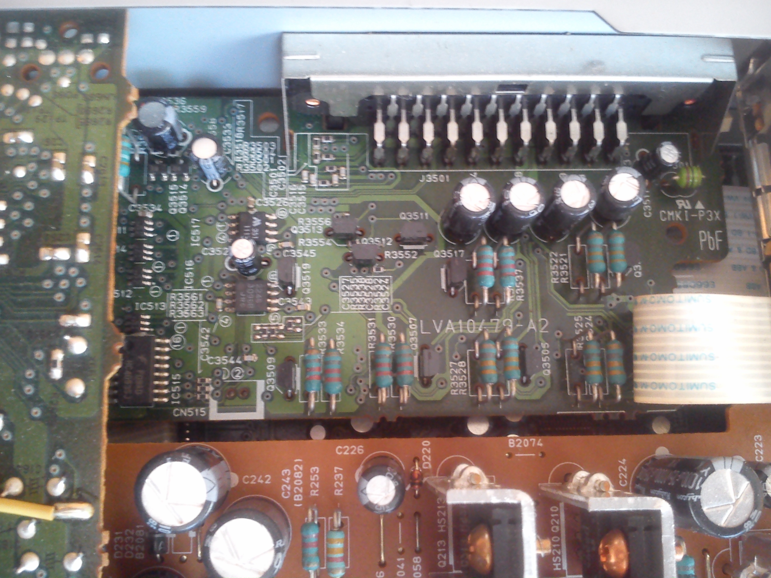

    Jakby ktoś potrzebował wnętrzności:
    Jvc RX-F1 - amplituner wyłącza się po 1-2 minutach działania, co robić? Jvc RX-F1 - amplituner wyłącza się po 1-2 minutach działania, co robić? Jvc RX-F1 - amplituner wyłącza się po 1-2 minutach działania, co robić? Jvc RX-F1 - amplituner wyłącza się po 1-2 minutach działania, co robić? Jvc RX-F1 - amplituner wyłącza się po 1-2 minutach działania, co robić? Jvc RX-F1 - amplituner wyłącza się po 1-2 minutach działania, co robić? Jvc RX-F1 - amplituner wyłącza się po 1-2 minutach działania, co robić? Jvc RX-F1 - amplituner wyłącza się po 1-2 minutach działania, co robić?

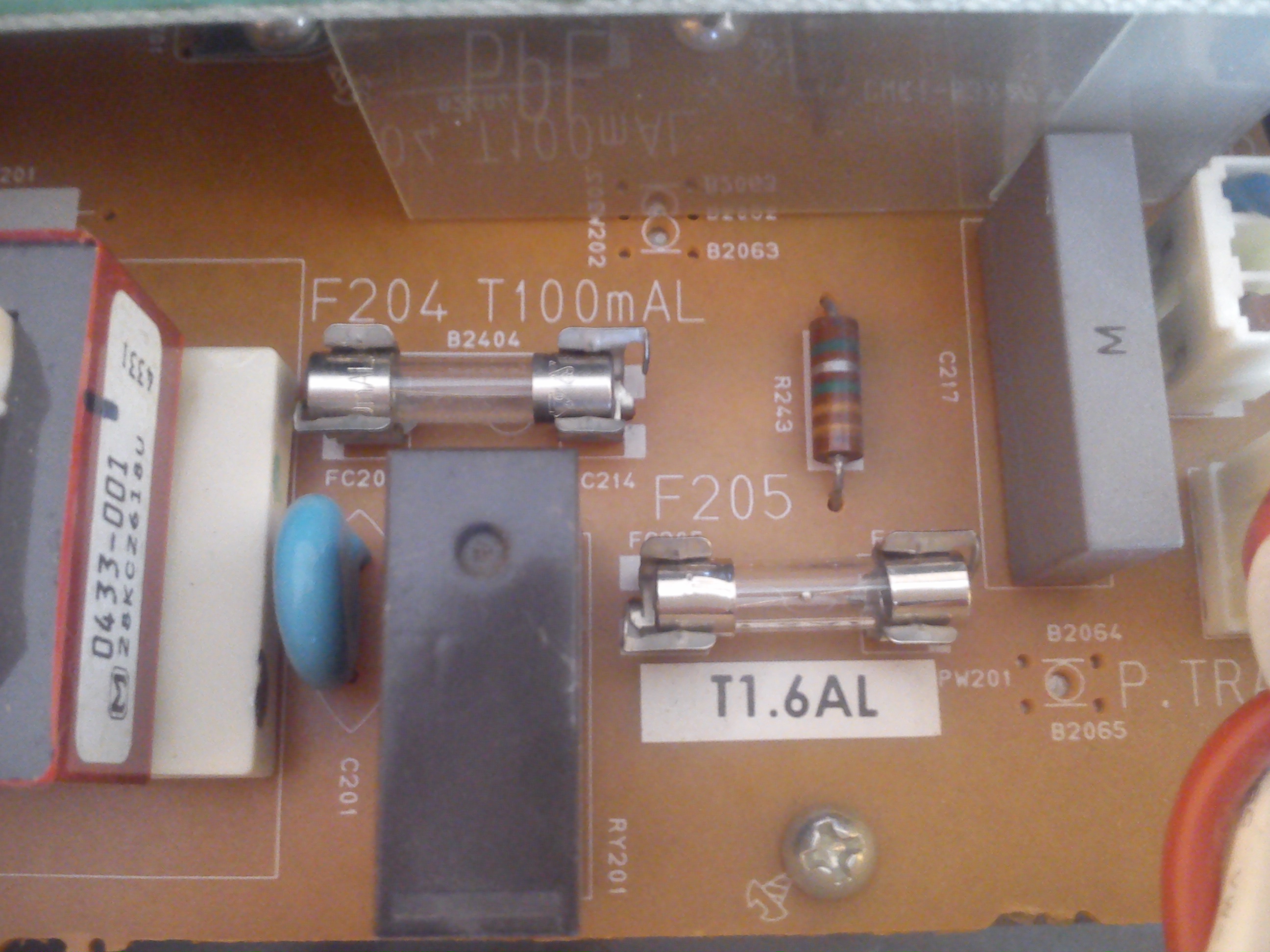

    Wyglada to tak jakby po 2 min sie przegrzewal i wylaczal. Wymieniłem bezpiecznik termiczny ale to nie pomoglo.

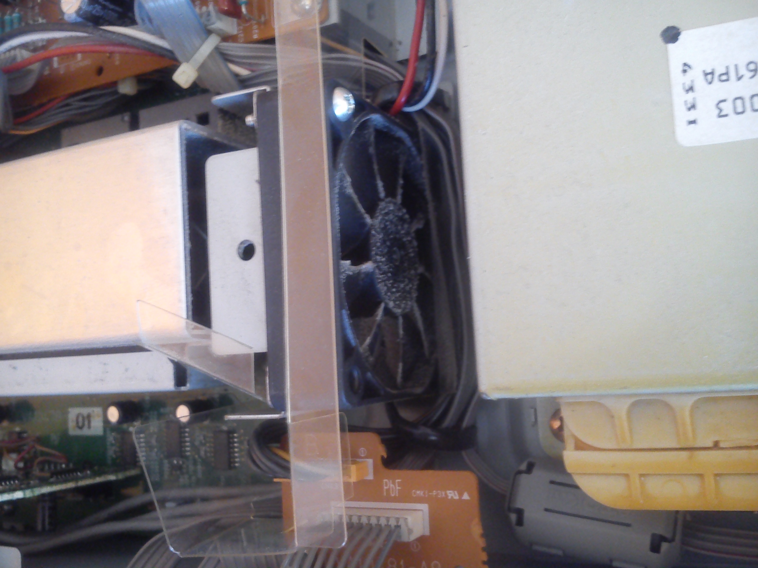

    Wentylator działa?
    Jaka temperatura na radiatorze?
  • #7 13938057
    sertes
    Wentylator w pelni sprawny. Temperatury nie znam ale nie zdazylby sie nawet nagrzac dobrze w minute, dwie

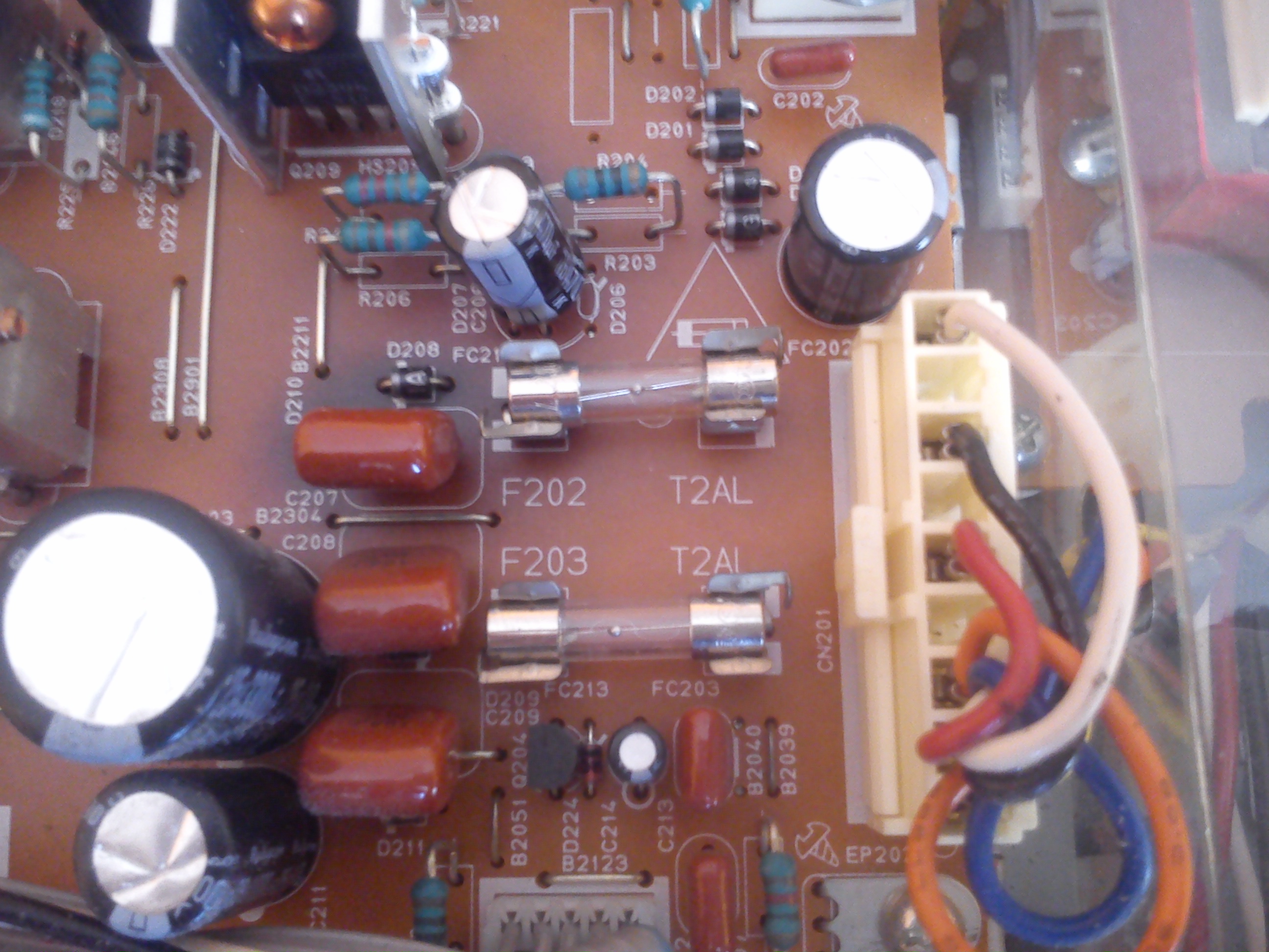

    Tak czysto informacyjnie: widać że diody D208 i D210 przypaliły płytę. Kondensatory 6800 µF wglądają, jakby za chwilę miały wybuchnąć. Co nie znaczy, że to na pewno to i tylko to.
