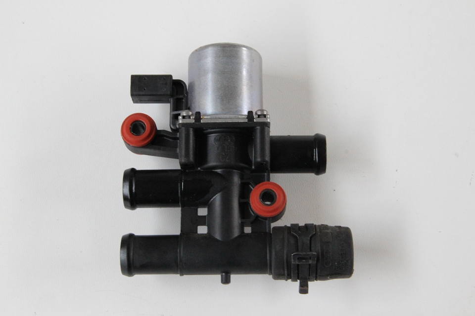

    Chodzi o zawory:
    1T0820036: Zasada działania elektrozaworu - VW/AUDI: 1E0820036 - jak? 1E0820036: Zasada działania elektrozaworu - VW/AUDI: 1E0820036 - jak?
    Chciałbym poznać zasadę działania zaworów:
    :arrow: jak podanie prądu na elektrozawór wpływa na przepływ cieczy pomiędzy króćcami?
    :arrow: jak wygląda sygnał sterujący w/w zaworami?
    :arrow: jaki przepływ jest w pozycji bez podania sygnału na elektrozawór?
    :arrow: jaka jest średnica króćców?
    Z góry dziekuję :)

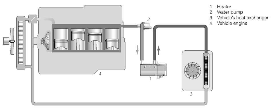

    webasto ma podpięte szeregowo z nagrzewnicą.
    nagrzewnica nie ma zaworu. Gorący płyn cały czas przez nią przepływa.
    zamykając przepływ mogę narobić sobie problemów z chłodzeniem silnika i ogrzewaniem samochodu.

    P.S. Naprawdę wystarczy Ci jeden zawór przelotowy. Wynika to nawet z obrazka, który zamieściłeś. Zobacz, że tak naprawdę, odcina on przepływ w jednym przewodzie wodnym.
    Niestety musi być minimum zawór trójdrożny... pisałem o tym wyżej:
    wyjście dolnego przewodu na obrazku wchodzi do nagrzewnicy.

    #19 13948317
    kkknc
    Obydwa zawory działają tak samo.
    Ten z lewej. Lewy króciec to wlot po prawej masz wyloty. Ciecz przechodzi tylko przez jeden wylot. Po podaniu napięcia przez drugi.
    Ten drugi zawór działo tak samo tylko, że ma na dole zaślepkę po prawej stronie, którą możesz zdemontować. Uzyskasz wtedy przez ten dolny króciec pełny przelot cieczy. Więc jak widzisz ten drugi zawór jest połączeniem zaworu i trójnika. Średnica wyjściowa króćców to fi 20. Ten drugi zawór ja wykorzystałem w swoim aucie do sterowania ogrzewaniem wnętrza lub wnętrza i silnika.
    Sterowanie tym zaworami jest 0/1 podłączasz zasilanie przełącza na OUT 2 i w takim stanie się zastaje dopóki jest napięcie. Odłączasz przełącza na OUT 1

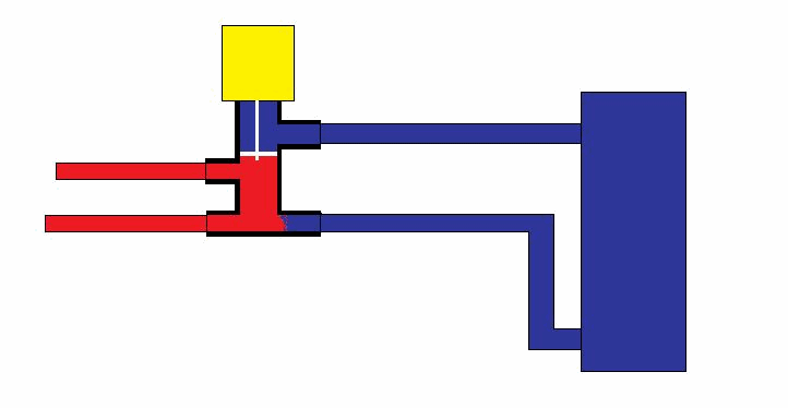

    Możesz odciąć nic ci się nie stanie, te zawory przekierują ci płyn do silnika.

    kkknc
    Podejdę z miernikiem do auta to ci zmierzę. Ale tak coś mi się kojarzy że około 20W.
    Tak masz podłączone. Zasada działania elektrozaworu - VW/AUDI: 1E0820036 - jak?
    Podłącz tak. Zasada działania elektrozaworu - VW/AUDI: 1E0820036 - jak?
    Nie będziesz musiał grzać dodatkowej wody.
